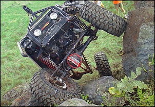

    Marcel,
    No Hulk ela é presa só em baixo, não que minha suspensão seja exemplo de eficiencia 8) mas é assim que esta. Procure fotos no meu topico se quiser ver como funciona isso.
    No seu caso não poderia prender as duas pontas porque seu curso dianteiro se aproximaria mais ainda de ZERO.
  • #398
    24/09/2003
    6,593
    Sandro,
    Se é presa só em baixo, o que faz o fim de curso qd a suspensão abre???
    Esse pessoal tá falando demais e ainda não percebeu que é só colocar o cabo de aço que limita a abertura, funcionando da forma correta, que resolve o problema. Bando de mané...
  • #399
    12/03/2003
    3,917
    Marcel,
    No meu caso os amortecedores tem batentes internos tanto para bump como para rebound então uso eles como fim de curso. Tenho um guia grande que começa no prato superior para a mola desencaixar e voltar ao lugar.
    Ja que sua suspensão dianteira não tem compressão quase que nenhuma poderia pelo menos ter extensão, basta fazer um guia para a mola voltar ao lugar.

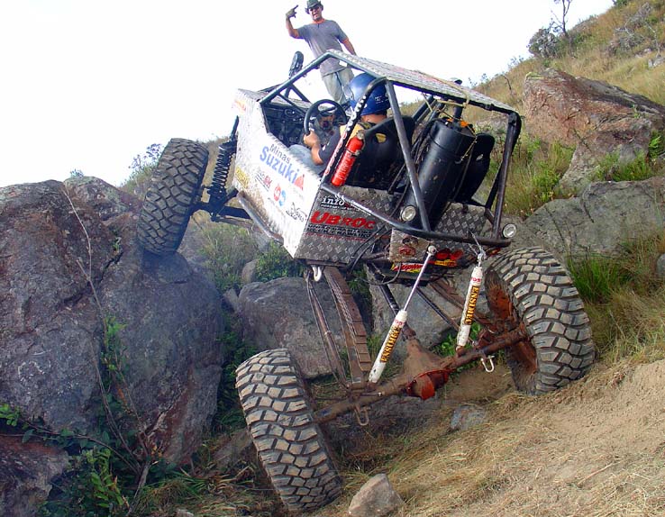

    Vide a foto do X-Viper... tem tudo o que vc necessita para aprender, nem preciso desenhar !

    o problema é q não tem jeito de aumentar a guia, se não dá batente direto. O espaço que tenho pra frente não ficar mais alta que a traseira é pouca coisa. Na verdade a dianteira até abre legal, só que ainda não acertei a porcaria das molas helicoidais. Já foram feitos 4 pares e até agora a que deu mais certo é essa ae, q nem sei de onde veio.

    Ta falando káka de novo....... eu e o Sandro ja te falamos que não vai ter curso na dianteira enquanto a traseira estar tão móvel assim........
  • #404
    Dennis , Sandro e Stephan obrigado pela ajuda em fazer essa anta de orelhas redondas e felpudas entender conceito tão simples ....
    Marcel , na boa deixa de ser cabeça dura (além do que todo mineiro é por natureza) e pelo menos testa o treco ... a guia não precisa ser muito maior que o bumb ja existente ...
    olha as fotos do hulk ...
    []`s
