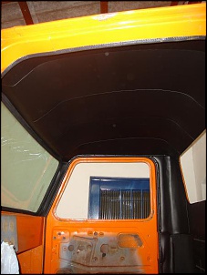

    Depois de um longo período parada retomei as obras.
    Consegui um estofador com experiência que veio aqui em casa fazer o teto e ficou muito bom mesmo, valeu a pena a busca.
    Depois de terminado o teto eu mesmo fiz as laterais traseiras em alumínio acompanhando o teto e recobri com o mesmo courvim, ficou ótimo.
    Feitos os acabamentos nas portas com borracha e finalmente mais uma etapa terminada.
    Consegui também um colocador de vidros que veio fazer o serviço aqui pois ninguém mexe mais com estes carros e todo mundo foge quando vc fala que é uma F75 ou Rural.
    Para-brisa colocado só faltando virar a borracha para travar.
    Agora eu mesmo vou colocar o vidro traseiro e terminar as portas para finalmente fechar o carro e poder atacar por dentro, instalação da elétrica, relógios, direção, banco, ar condicionado, etc.
    Já comprei também os painéis de porta do Marcelo da stepside, muito bons.
    Chegaram também os pneus 37/12,5/17 Maxxis Trepador Competition, agora só faltam as rodas e bead locks.
