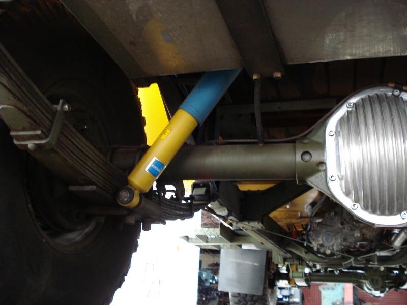

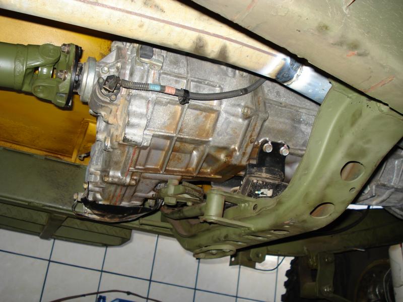

    Olá, estou colocando algumas fotos da minha nova pick-up, estou dizendo nova porque fiz algumas mudanças profundas na mecânica, (antes ela tinha motor ap 2.0 turbo). Adaptei o motor e caixa da nova Hilux 3.0 D4-D, fiz algumas mudanças na suspensão e no interior. A caminhonta ficou uma maravilha, melhor que o esperado, anda muitoooo, a força é incrivel. Alonguei a relação dos diferenciais para 4,27. Passei a utilizar novos amortecedores bilstein. Acredito que vai ficar bem econômica pois o motor anda solto, quase não força andando a 100Km/h na estrada.

    Essa semana vou terminar a forração interna e aí vou poder andar para valer. O eixo dianteiro também vou trocar pois o cardã dianteiro sai para o lado esquerdo nessa caixa. O eixo dianteiro está sendo feito na Ensimec.
