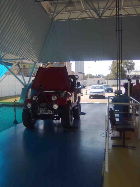

    Inspeção
    O Pomodoro não passou na inspeção.
    A reduzida ficou nervosa, deu uma dor de barriga e não segurou...vazou. Não deu nem tempo de fazer a medição dos gases.
    Esta semana vai para o mecânico dar um jeito, está vazando no bujão e na tampa lateral. Vou aproveitar e trocar os retentores do diferencial e os bujões.
    Somos brasileiros e não desistimos, dia 18 estaremos lá novamente.
