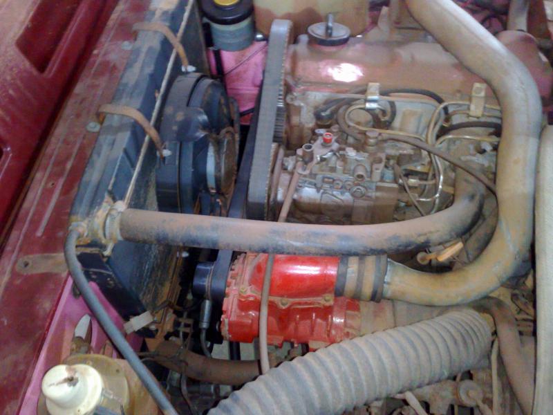

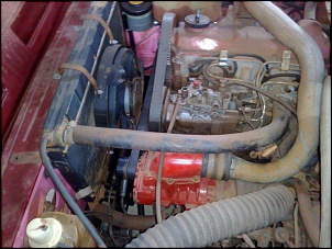

    Falando do Blower, veja uma foto dele instalado no Ap 1.6 Diesel.
    Detalhe, o motor é ROSA hehe.
    abs.

    Pior que rosa, ele parece um motor de kombi diesel, mas enfim tem gosto pra tudo.
    O Charger tambem parece o m-24 do fiesta, e se for é pequeno pra esse motor, com isso tem que por polia muito pequena extrapolando o limete de rotação do SC pra conseguir alguma pressão.
    Mas to falando isso pela foto, as vezes não é nada disso, hehe
