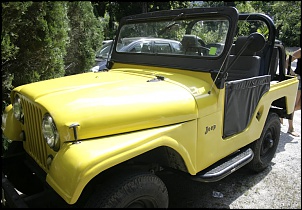

    Ontem fui buscar o jeep todo pronto na oficina. Depois de 10 minutos de curvas e buracos ali no Itanhangá, os estalos que eu ouvia da roda viraram um pesadelo. O Rolamento do munhão que já tava pra trocar quebrou e a roda ficava bamba a cada buraco....
    e volta pra oficina. Trocar os rolamentos.
    Vamos ver se hj consigo chegar com ele em casa.
  • #18
    Usuário Avatar de Riptide
    17/12/2008
    Homer
    Acabei trocando os rolamentos da dianteira e agora ta tudo certinho.
    Quando voltava da oficina só deu um problema que direto arranhava as marchas e do nada quando estava chegando em casa o carro engatava as marchas mas não andava. Liguei desesperado pro mecanico e ele me falou que o problema era o tapete novo. O tapete tava forçando a reduzida e chegou uma hora que nenhuma marcha funcionava. Foi só dar uma folgada no tapete que ficou tudo ok. Já completei o tanque e já ta quase no final de tanto dar voltas.
    Inclusive agora o jeepinho já tem nome. Homer. É velho, bebe muito, bobo, mas todo mundo gosta.
    Segue duas fotos. Agora já com santo antonio, estribo, suporte de estepe e galão na traseira, tampa zero, quase sem folga (sem folga existe), rolamentos novos.
    Já arrumei as rodas, agora faltam os pneus e depois um freio a disco se não vou acabar batendo em alguém. Depois do carnaval volta pra oficina pra fazer o que faltava. Por enquanto é só.
