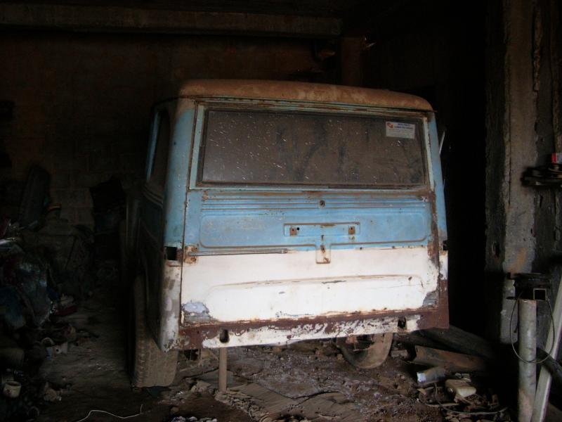

    Assim era a rural quando eu a comprei em agosto
    Miniaturas de Anexos Miniaturas de Anexos Rural, Velha So No Ano-rural.jpg   Rural, Velha So No Ano-rural-4.jpg

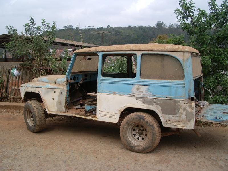

    Galera , como podem ver o trabalho esta sendo pesado, mais esta ficando muito bacana
    Miniaturas de Anexos Miniaturas de Anexos Rural, Velha So No Ano-rural-3.jpg   Rural, Velha So No Ano-rural-05.jpg
