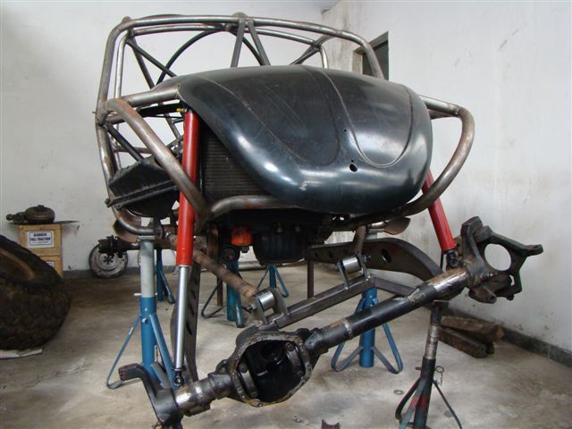

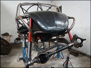

    Uma foto para responder a pergunta.........
    Está MUITO mais desenvolvido que esta foto, tirada alguns meses atrás.

    CARALEO que animal!!!!!
    curti mesmo, cara quando estiver mais com cara de pronto manda mais fotos aqui eprto de casa tem aquele braisl "4x2" viciados em baja eles tem uns monstrinhos bem legais, mas esse ai ficou muito legal!!!
    o desenho arrendondado numa capotagem num vai sofrer quase nada de dano na estrutura estou certo?
