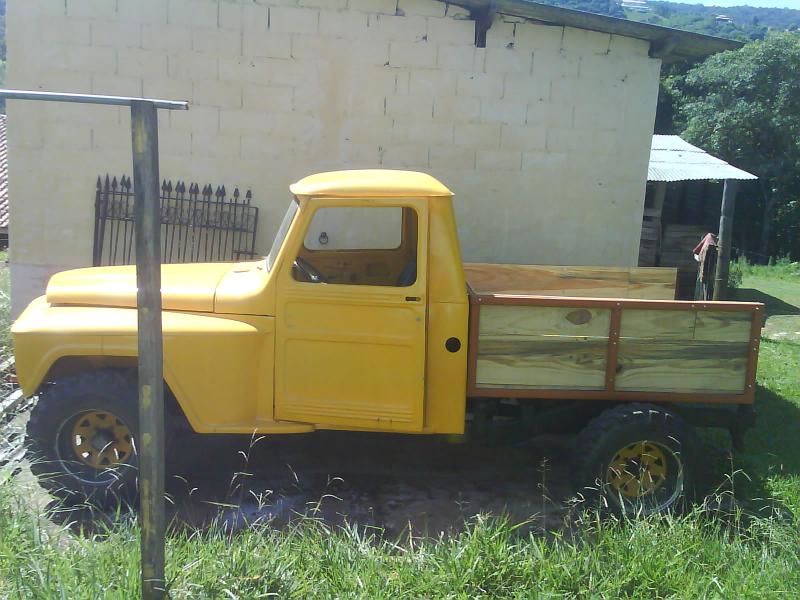

    Bom , comprei a VIRGÌNIA recentemente,
    realmente não me lembro o ano dela, só que é 19....e alguma coisa , é que ainda peguei o doc e o cara me falow o ano mais não lembro mesmo.
    ela esta recem pintada, aparentemente tudo ok , sem podres aparentes.
    o objetivo principal é trilha, quero algo realmente preparado e sem frescuras, tem um colega aqui em são roque que tem uma destas chamada cabrita, e é ela a fonte de inspirações.
    atualmente estamos assim:
    motor - 4cc 2.3 ohc
    câmbio - 4 marchas original
    caçamba - home made
    rodas com off-set negativo (miolo invertido)
    pneus 750x16 argentino
    cx de direção original
    freios original
    guincho elétrico work 9000 será instalado na traseira da caminhonete
    ainda não esta andando , falta uma revisão ligar algumas coisas pra ela andar nesta mecanica mesmo. isso será feito em janeiro $$$
    configuração que será implantada na VIRGÍNIA:
    motor - 6cil 4.1 opala
    cambio clarck 4m
    dir hidraulica
    guincho mecanico ekron
    guincho elétrico work 9000 (traseira)
    jumelos articulados dianteiro e traseiro
    pneus 800 x 18 frontiera
    freio a disco nas 4 rodas
    bloqueio selecionavel macrotorque dianteiro e traseiro
    gaiola externa tubular
    no momento estamos concluindo a caçamba, faltam então as madeiras e após isso aguardaremos até janeiro$$$ onde a virginia iniciará nas trilhas mesmo com a mecanica original, e aos poucos irá recebendo os acessórios

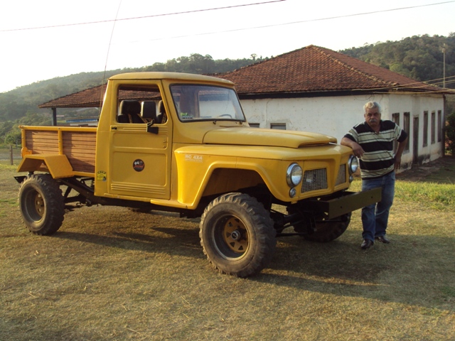

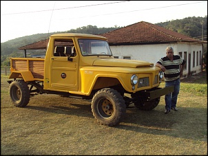

    seguem algumas fotos
    primeiro a inspiração, a CABRITA do amigo neno de são roque

    agora seguem umas fotos da carroceria feita com viga U de 1" x 2" x 1/8
    bom esta carroceria me custou os olhos da cara rsrsr realmente , queimei a vista (cabaço )vacilei com a mascara e acabei me machucando , bom isso serve para aprender...
    seguem fotos da carroceria posicionada com calços de madeira pra visualização...
    Miniaturas de Anexos Miniaturas de Anexos -dsc00876.jpg   -dsc00877.jpg   -dsc00878.jpg
    carroceria instalada
    bom após posicionada a carroceria esta semana decidimos fixar ela e cortar o chassis para deixar a bixinha mais curta e melhorar o angulo de saida nas inclinações e barrancos...
    seguem fotos
    Miniaturas de Anexos Miniaturas de Anexos -dsc00887.jpg   -dsc00888.jpg   -dsc00891.jpg   -dsc00890.jpg
    após muitos xingos e discussões (aqui em casa somos meio explosivos)
    convenci meu irmão Fernando e meu primo Leunam a dar uma leve camada de 2 mãos de ZARCÃO uma vez que ja estava enferrujando a coitada da carrosseria...

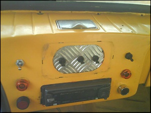

    bom , hoje dei mais um passo,

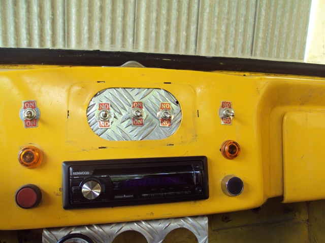

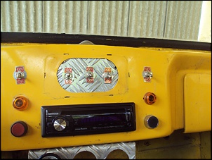

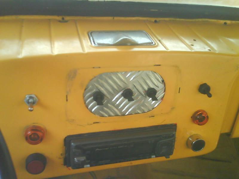

    trabalho em uma empresa que faz chicotes para carros , não poderia abrir mão de fazer a elétrica da VIRGÍNIA ,
    bom tirei tudo quanto é fio dela , vou partir do zero ... não sei quando !!!
    então , já coloquei as chaves no painel e também um som , o PX vai ficar no teto , num suportinho que tem lá , só vou fixar nele mesmo...
    na foto do painel as chaves serão para as seguintes coisas
    na esquerda temos ,,,
    TIC-TAC para sinal daignição (ela não vai ter chave para ligar apenas um botão e uma tic-tac)
    LUZ DE ÓLEO
    IGNIÇÂO (botão vermelho, partida)
    na direita temos,,,
    TIC-TAC para acionamento do farol
    LUZ DE FAROL ALTO
    buzina maritima
    na placa de aluminio temos,,,
    limpador de parabrisa
    luz de ré
    farol de milha
    seguem as fotos ,,,
    abraço à todos....
    Smile Atualizando depois de muiiiiiiiiiiito tempo
    Sei que minha F nem esta tão legal assim, mais estou fazendo este topico para acompanhar a evolução dela e saki a uns 10 anos poder comparar o antes e depois.
    Ultimas melhorias:
    - Freio a disco dianteiro / hidrovaco do opala / pedaleiras suspença
    - molas dianteiras da toyota
    - roda livre manual AVM
    - assoalho de ipe em toda a caçamba
    - troca do casal de coroa e pinhão para um mais reduzido, tava muito xoxa
    por hoje é só, vou arrumar umas fotos.
    valewww

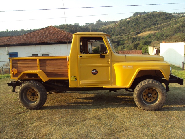

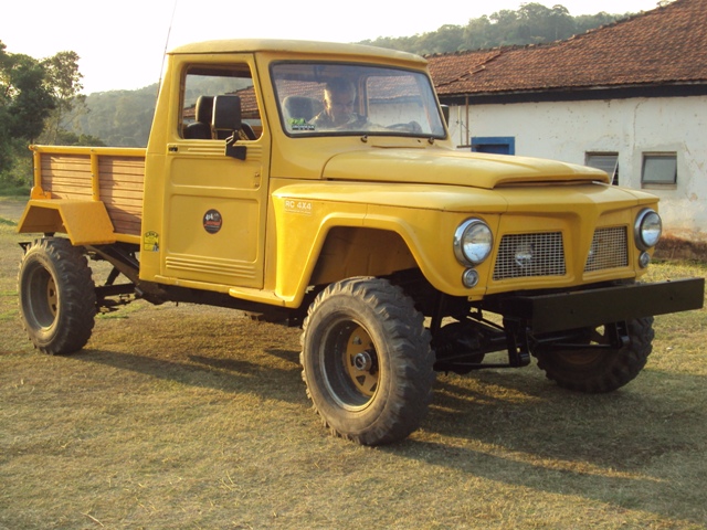

    Mais fotos, da caçamba, de algumas das adaptações e etc....
    Movimente o tópico
    Abs sds Willys!!!!
    algumas fotos
    olá,
    sem mais algumas fotos
    esqueci de dizer mais também foram instalados:

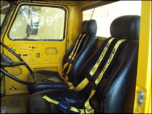

    - cinto de segurança 4 pontas
    - limpador de parabrisas do gol quadrado (teve que refazer o furo do lado do motorista mais fica muito bom...
    seguem algumas fotos do status atual.
    valeww abraços
    Miniaturas de Anexos Miniaturas de Anexos -dsc02115.jpg   -dsc02120.jpg   -dsc02125.jpg   -dsc02136.jpg   -dsc02138.jpg
