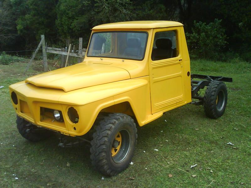

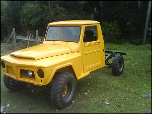

    seguem algumas fotos
    primeiro a inspiração, a CABRITA do amigo neno de são roque
    Miniaturas de Anexos Miniaturas de Anexos -atyaaaa5-hytvwc0ijd4zsmyryibi41ezxngu5xz_ljfpjbxxaaxtirwh90l1wfx232wrzh2coxvn2korzwomaxt2xruajtu.jpg

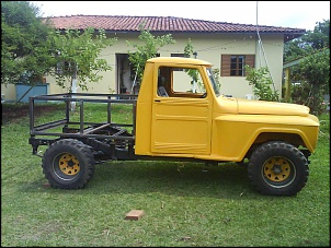

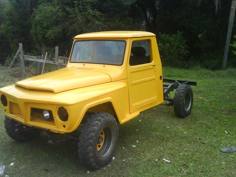

    VIRGÍNIA recem chegada no sítio...
    fotinho tirada após uma longa lavagem com muito querosene para tirar a graxa que estava encrostada..

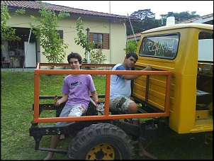

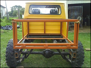

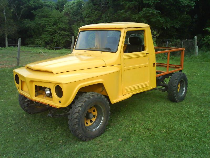

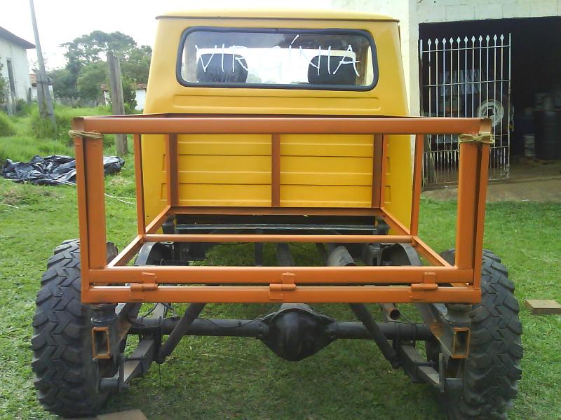

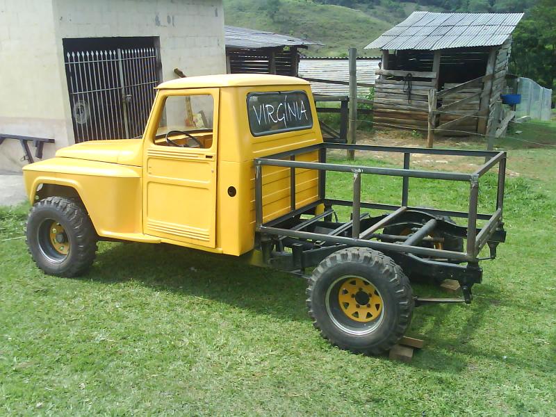

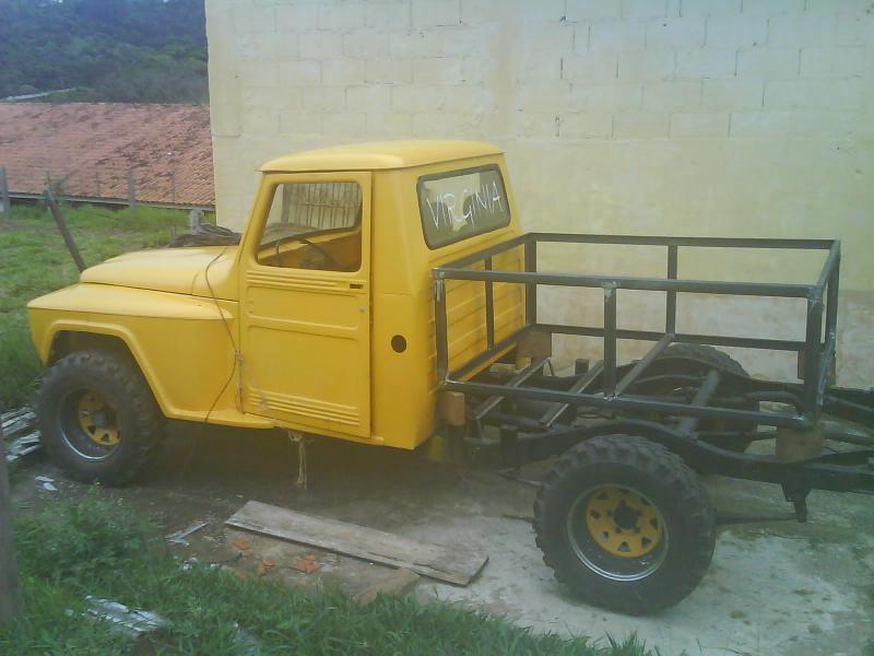

    agora seguem umas fotos da carroceria feita com viga U de 1" x 2" x 1/8
    bom esta carroceria me custou os olhos da cara rsrsr realmente , queimei a vista (cabaço )vacilei com a mascara e acabei me machucando , bom isso serve para aprender...
    seguem fotos da carroceria posicionada com calços de madeira pra visualização...
    Miniaturas de Anexos Miniaturas de Anexos -dsc00876.jpg   -dsc00877.jpg   -dsc00878.jpg

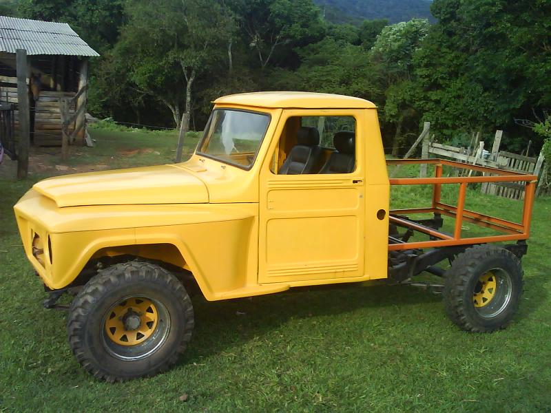

    carroceria instalada

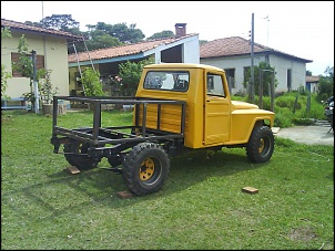

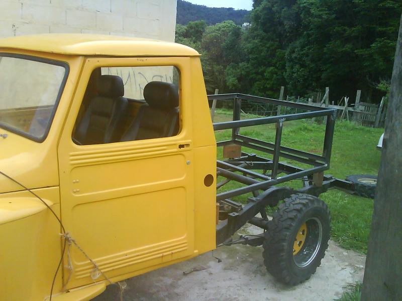

    bom após posicionada a carroceria esta semana decidimos fixar ela e cortar o chassis para deixar a bixinha mais curta e melhorar o angulo de saida nas inclinações e barrancos...
    seguem fotos
    Miniaturas de Anexos Miniaturas de Anexos -dsc00887.jpg   -dsc00888.jpg   -dsc00891.jpg   -dsc00890.jpg

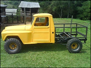

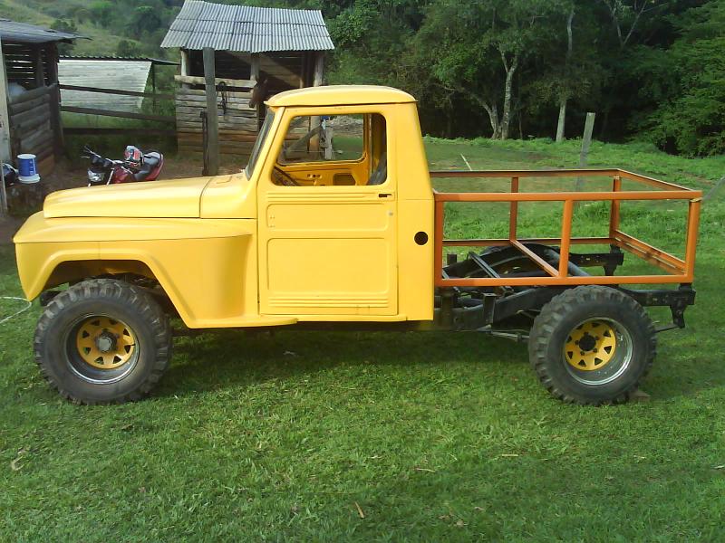

    após muitos xingos e discussões (aqui em casa somos meio explosivos)
    convenci meu irmão Fernando e meu primo Leunam a dar uma leve camada de 2 mãos de ZARCÃO uma vez que ja estava enferrujando a coitada da carrosseria...
    Miniaturas de Anexos Miniaturas de Anexos -dsc00894.jpg   -dsc00895.jpg   -dsc00896.jpg   -dsc00900.jpg   -dsc00904.jpg
