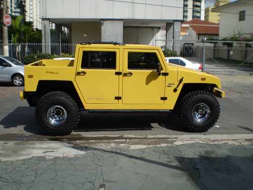

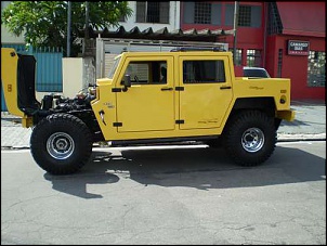

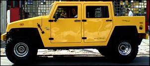

    Bom, galera...o projeto nasceu da seguinte maneira: mal começava o ano de 2005 e eu havia acabado de terminar, depois de 2 anos, o Velotroll 2 (pra quem não conheceu, foi um Samuca com SPOA by Bill, Dana 44 de CJ com ARB nos dois eixos, pneus 35" Mickey Thompson recapado 3K Frederico, p.choques, proteções, escada e bagageiro RC 4x4, guincho Work 12000 na frente e Work 9000 atrás, body-lifts de 3", tanque redimensionado para 65 litros, motor AP 1.9 Turbo-diesel injetado common-rail de quase 130cv que fazia incríveis 22km/l na cidade e 25km/l na estrada).
    Fiz uma trilha com ele, se comportou até que bem, mas no final das contas, de tanto equipá-lo ele ficou parecendo penteadeira de p&%!#$%@ta de tanto badulaque de jipeiro e pequeno demais por dentro, e acabei resolvendo partir para outro projeto com o Samurai com nem bem 1.000km rodados com a nova mecânica, para surpresa dos amigos, que ficaram estarrecidos com a notícia.
    Era Março de 2005. Rondando no Mercado Livre, conheci o cara que fazia esta carroceria de fibra. Ao ver o projeto pessoalmente, me encantei de imediato com o design.
    Não que eu seja lá alguma referência para isso (auto-zoação rulezz), mas ao ver outras qualidades interessantes dessa carroceria do Commando tais como:
    - não tão comprida (4,30m);
    - entre-eixos razoável (2,95m);
    - toda larga (1,99m de largura sem contar os espelhos);
    - bom espaço interno (4 portas, 6 lugares, mas cabe tranquilo um par de bancos inteiriços 3 lugares/4 lugares de Ducato...aliás, foi o que comprei pra pôr nele á princípio...hehehe);
    - com caçamba pra levar tranqueiras;
    - bons ângulos de ataque e se saída;
    - visual bacana e agressivo;
    - por ver alguém finalmente arregaçando as mangas e se dispondo a fazer algo diferente do mercado, sem medo de arriscar, sem grana, mas com o propósito de ver o projeto tomando corpo e sendo reconhecido com o tempo pelo mercado.
    Acabei saindo á caça de uma base pra pôr esta carroceria em cima, não só por isso, mas

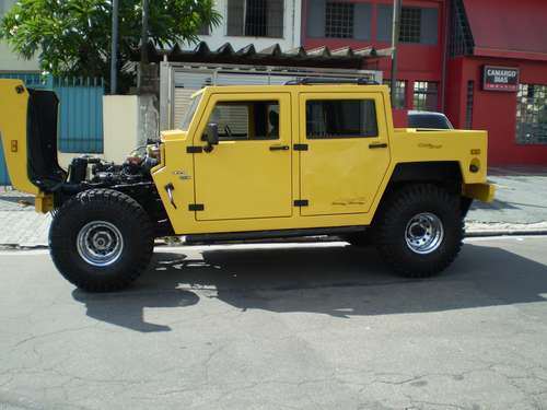

    Troquei então o 4x2 que eu usava pra trabalhar por uma p.up JPX, e saí na louca pra desmontá-la e montar esta carroceria, pois dali a 2 meses haveria a Fenajeep e eu queria á todo custo ir com ele pronto e rodando. O cara que fazia a carroceria tinha uma prontinha e sobrando, e eu tinha a grana pra comprar á vista, e fiz pagamentos semanais em 4x, mas no final das contas, começou uma novela mexicana que quase me fez desistir, e além disso, com tantas reviravoltas que se eu contar tudo, não há Cristo que tenha saco pra ler...

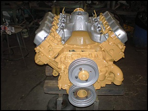

    Resumo da ópera: depois de montar uma mecânica mediana, mas show de bola (motor V8 6.5 Diesel de Silverado gringa com câmbio Borg&Warner T-10 + t-case Dana 300 + eixos de Troller 6 furos com a bola dianteira trocada para a direita e pneus 38" agrícolas recapados 3K Frederico, resolvi recomeçar e montar tudo bem forte, bem saradão mesmo, e ainda estou nesse processo, após quase 4 anos, porém agora totalmente focado no objetivo e certo de que ele vai acabar do jeito que idealizei.

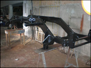

    No momento, estou usando um chassi de p.up JPX Zero KM (havia comprado em 2005 um lote de 4 chassis zero do leilão da fábrica da JPX) com a distância entre as longarinas (chassi formato forquilha, mais estreito á frente e mais largo atrás) aumentada em 25cm, para caber a mecânica, que consiste num motor V8 7.3 (444pol³) International Big Block, conjugado a uma flange e a um câmbio automático 4 marchas Allison modelo AT 545. Atrás deles, irá uma t-case do caminhão Engesa EE25 4x4, com 4x2, 4x4 H, 4x4 L, Neutro, acionamento independente de guincho mecânico dianteiro, e por fim, possibilidade de conversão para tração híbrida elétrica através de acionamento pela traseira da caixa, onde poderei optar, através deste acionamento, por tração 4x2, 4x4 H e 4x4 L.

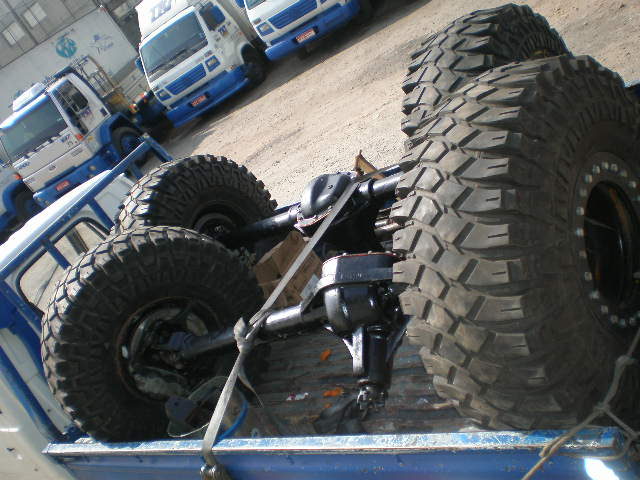

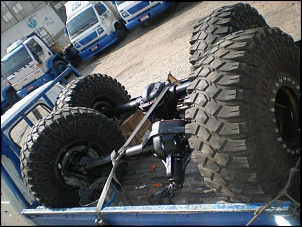

    Pra completar o trem-de-força, eixos Dana 70 da F-250 4x4, calçados com pneus Maxxis Creepy Crawler 38,5x14,5R16 e rodas bead-locks.
    Os braços de suspensão e pratos de mola inferiores são cópia dos modelos usados na p.up JPX, devidamente cortados no oxicorte e beeeem reforçados. As molas serão da F-2000, saradas tb. e que aguentarão o peso previsto da viatura.
    Seguem fotos!
    Seguem fotos!

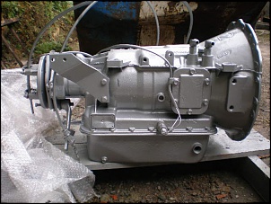

    Bom, galera. Fiquei de colocar mais fotos mas não deu tempo (a bateria do note tava acabando). Vamos ás respostas:
    Primeiro de tudo, valeu galera pelo apoio. Montar as coisas e pô-las para andar de acordo com o que sonhamos é sempre a maior batalha que enfrentamos. E sigo firme e forte nesse caminho, com previsão da viatura andar no começo de 2009, com apenas a mecânica diesel, e depois, sei lá quando, talvez em 2009 ainda, com a parte elétrica híbrida instalada e rodando. Mas isso é um projeto mais ambicioso e complicado, que tem alguns problemas á resolver, como por exemplo, a questão de manter a assistência hidráulica da direção com o motor diesel desligado e com a viatura andando só com propulsão elétrica.
    Á quantas anda atualmente? A T-case está sendo montada e finalizada pelos mestres em restauração de viaturas militares, a família Meliani, com o próprio Ângelo, filho do Seu Aldo, cuidando pessoalmente da montagem. Aliás, os agradeço e muito por todas as dicas, conhecimento e experiência transmitidos desde o início, quando cheguei com a caixa praticamente vazia, apenas com o eixo central da 4x2 e o eixo da 4x4 e reduzida. Ele me revisou tudo, arrancou tudo fora, trocou tudo o que não prestava, e pra deixar a coisa ainda mais empolgante, me indicou o Adenilson, da www.brvinteedois.com.br (11-2653-0001), que simplesmente conhece tudo de peças de viaturas militares Engesa, e que fabrica sob encomenda toda e qualquer engrenagem que seja necessária. Ele é quem me forneceu todas as engrenagens, rolamentos e acionamentos para forrar a t-case e torná-la versátil como eu a queria. Creio que em mais uma ou duas semanas a t-case fica pronta de vez, e aí será a hora de juntá-la ás demais peças do powertrain e então desenhar e confeccionar os suportes que os sustentarão ao chassi.
    Após isso, será a vez de montar a suspensão e acertar corretamente as barras "A" centrais (esquema original da suspensão do JPX) e estabilizadoras, bem como a parte da direção, pra que a viatura fique com "chão" e tenha uma boa dirigibilidade, além da questão de definir o amortecedor ou coil over, de acordo com o curso e possíveis benfícios ou se vou acabar usando suspensão a ar, pois já ouvi muitos prós e contras de ambos, mas não tenho conhecimento suficiente do assunto para poder decidir claramente por um ou outro tipo. A base do guincho mecânico dianteiro já está feita, e provavelmente não usarei guincho adicional traseiro. O tanque será o original de 110 litros da p.up JPX, com os suportes originais mesmo, adaptados para a nova largura entre as longarinas (se bem que com o espaço que há lá agora, daria até pra pensar em um tanque maior pra fazer contra-peso da traseira em relação á dianteira...hehehe
    Após tudo que tiver que ser mexido ficar devidamente feito no chassi, o mandarei para a pintura eletrostática, para deixá-lo bem protegido contra corrosão e devidamente pintado, para então depois chegar e só parafusar a mecânica e suspensão nos coxins e partir para a confecção de cardãs. Depois disso é que vou pensar em mexer na carroceria, pois ela é que tem que se adaptar á mecânica, e não o contrário.

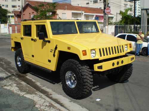

    Eu comprei a carcaça de fibra do Mônaco, que anunciou hj. ou ontem na seção "Vendem-se Veículos" aqui do Fórum, o kit do Hummer H1 réplica, que é realmente igualzinho ao original, enquanto o meu é livremente inspirado nos H2 com toques do H1. Aí vocês me perguntam se eu recomendo, e eu digo que não. Quem quiser saber o porquê, é só mandar em PVT que eu respondo, pq. em tempos de gente querendo se dar bem - e a justiça alimentando essa conivência de "danos morais" - não vale á pena se expor desnecessariamente.
    A minha carroceria veio com uma espécie de capota marítima que faz ele parecer uma Wagon, e ainda não decidi se ele vai virar mesmo uma Wagon ou se mantenho a tal capota como removível mesmo.
    A caixa de direção será a da p.up JPX mesmo, já que a posição do suporte dela no chassi ficou preservada e terei uma área imensa para ela e para os links lá na frente. Mas aí entra a tal dúvida, por causa do sistema híbrido, de fazer assistência hidráulica ou correr para essas modernas, elétricas (sei que o Astra tem, mas não sei ela teria a robustez necessária, nem sei de alguma outra mais parruda nesse sistema).
    A pedaleira será do Troller, visto que tenho uma sobrando. O hidrovácuo...bem, ainda não decidi se será o da Silverado ou da F-250, mas estou inclinado a usar o da F-250, pq. os eixos já são dela, então os sistemas de freio "conversarão" mais adequadamente, pq. com o tamanho das pinças, não dá pra ficar em dúvida ou brincando com o que irá lá na frente do sistema.
    A carroceria tem uma estrutura tubular pesada demais (como se o pesado nesse meu brinquedo fosse só a carroceria...hehehe), fora que ela é toda feita de ângulos fechados, sem travamento algum, e como pretendo colocar a família lá dentro, muito provavelmente devo ou fazer uma gaiola por dentro ou fazer uma gaiola do jeito certo, parafusando as partes de fibra e na sequência, laminando as peças nela. Porém, fico pensando como seria uma eventual substituição em caso de acidente.

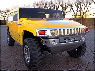

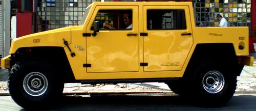

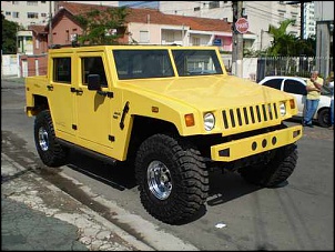

    Ah, a foto que coloquei no começo do tópico é a do Hummer H2 Concept Vehicle, onde acredito que o Mônaco deve ter se inspirado pra fazer o Commando. Segue agora fotos de um outro Commando, feito pelo Átila da www.jeeptrip.com.br (aliás, o Átila é proprietário de um Commando com a carroceria tipo Wagon, c/pneus 38,5" iguais a esse das fotos...a Wagon tá lá na oficina dele e tb.usa 38"´s) no chassi do jipe Engesa, motor L6 do Opala á álcool, eixos de Troller e câmbio e t-case de Hilux, feito logo após o meu. Até aproveito pra perguntar se só eu que o achei parecido ou se vcs. tb. "bebem da minha cachaça" e percebem a mesma coisa...hehehe
    Badia, eu já era um bom conhecedor de desmanches. Agora estou começando a frequentar leilões, e assim que eu souber de algo, aviso ao Elmer (que tá na fila...kkk) e á você, BLZA? Eu tive sorte e paguei barato nos meus eixos, mas isso é raro pra k7 de acontecer!
