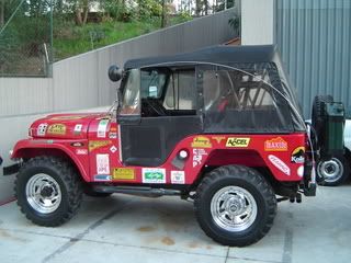

Dando uma olhada nas outras viaturas vejo que o Chapolim é um jeep um tanto modesto, mas vamos lá...
CJ-5 1966

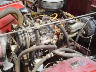

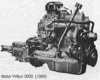

- Motor Willys 3000 carburação simples
- Ignição eletrônica (montada no interior do carro sob o painel)
- Cambio 4m
- Tração, redução e RL (AMV manual) originais
- Direção Hidraulica de Opala
- Alternador de caminhão WV (carrega baterias de + 100 mAh)
- Tanque de combustível em aço inox
- Mini trip Compass (Odômetro e velocímetro que funcionam !
- Conta Giros, pressão de oleo e temperatura
- Pedaleiras suspensas
- Freio dianteiro disco (conjunto servo-freio da Toyota) / traseiro original
- Rodas Mangels
- Pneus Firestone "Argentinos" 7.60 R 16
- Santo Antônio
- Capota semi-conversível Pissoletro
- Bancos dianteiros Fiat Tipo (cintos 3 pontas vermelhos do uno 1.5R)
- Bancos traseiros Kia Towner (cintos abdomainais de avião)

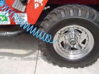

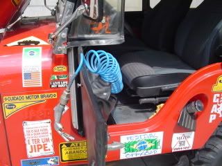

- Compressor de ar condicionado ligado a um "bujão" de freio de caminhão. O ar fica armazenado com pressão (controlada por uma valvula de alivio em 80 lbs aprox) e com mangueira que permite o uso de 2 bicos (1 para limpesa ou secagem de peças e outro p inflar os pneus) Infla o 7.60 de 0 lbs a 25lbs em uns 20/30 segundos
