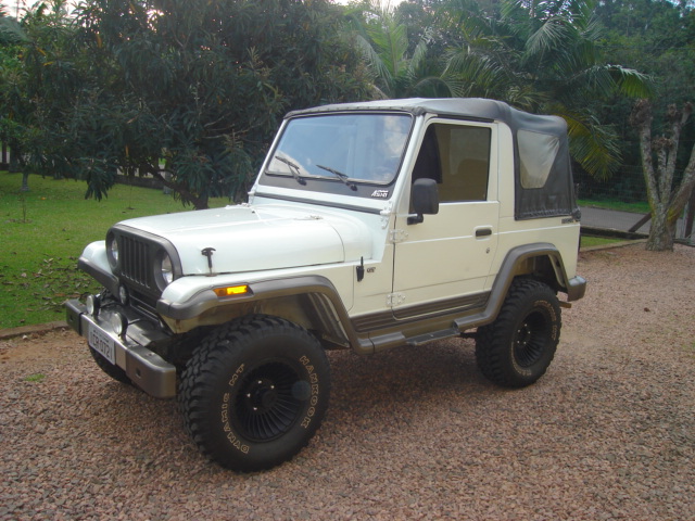

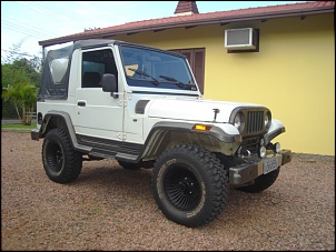

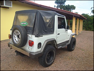

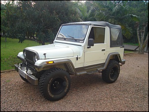

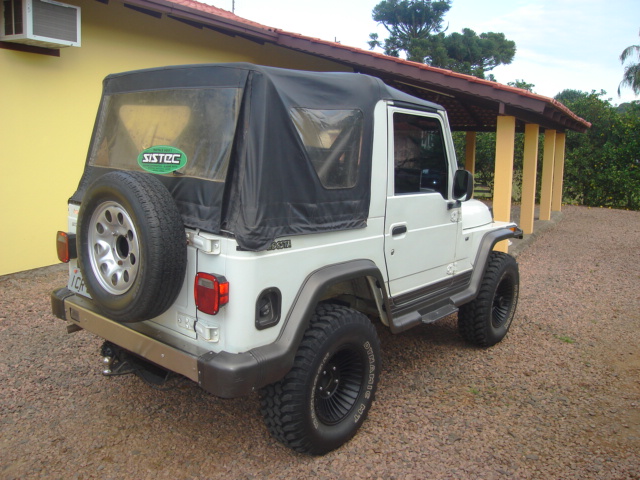

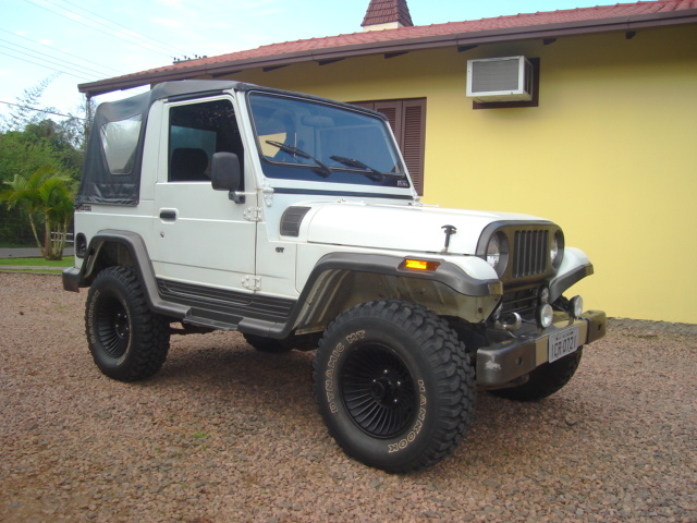

    Comprei um rocsta 94 diesel, mecanica toda original..so troquei as rodas pois as originais eram muito estreitas....coloquei pneus tipo mud 31....e levantei um pouco a carroceria com calços de motor de opala...ainda nao coloquei na trilha pesada....so passeios leves...mas pretendo testa-lo em breve...somente achei o motor um pouco fraco...vou ver se tem como turbina-lo...em anexo as fotos do mesmo..
