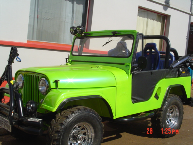

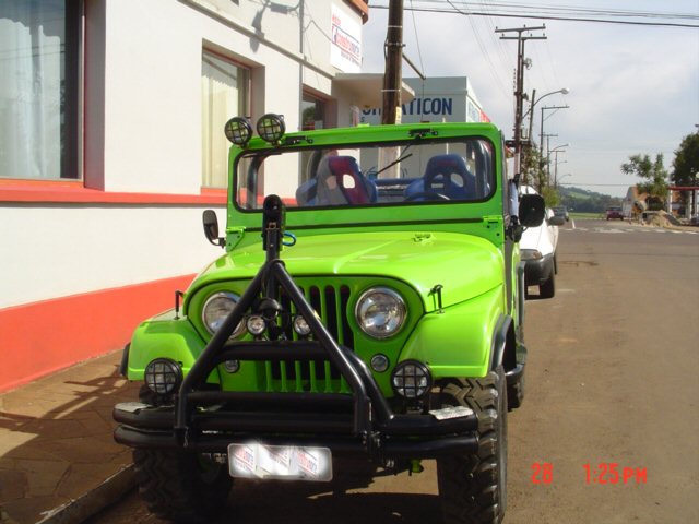

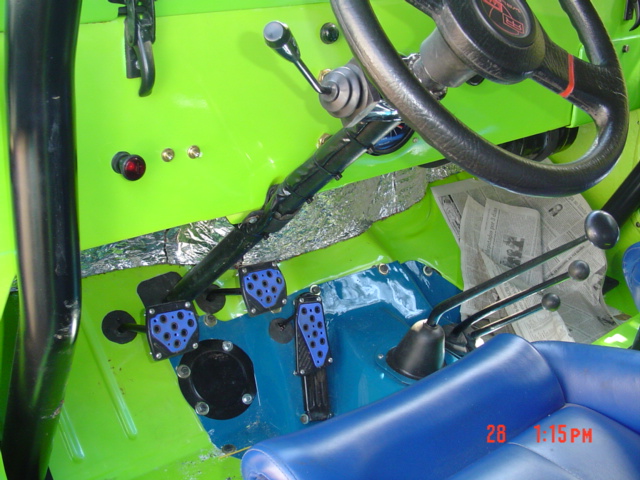

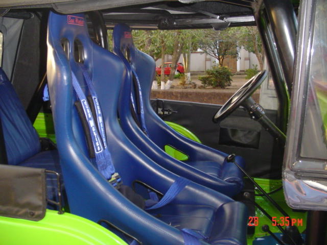

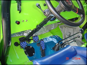

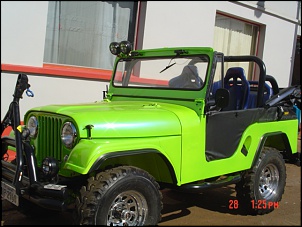

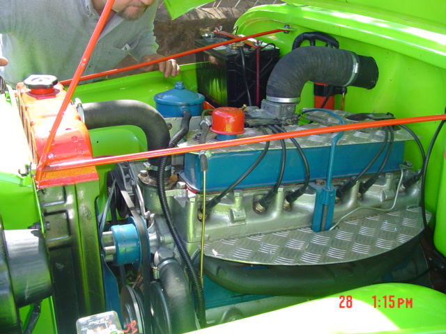

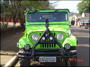

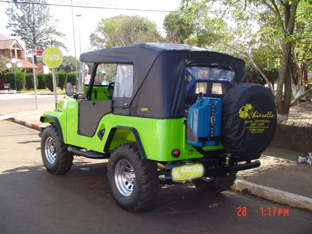

    E ai pessoAll,
    Finalmente meu Cj ficou pronto, e gostaria de agradecer a todos do forum pq tirei muitas duvidas daqui. E antes que digam que ele só ira servir para exposição, quero dizer que reformei esse Cj com o inutito de fazer passeios leves e não trilhas pesadas, tanto que deixei algumas originais como motor, caixa, suspensão, diferencial... Mas daqui a lagum tempo irei montar outro com uma configuração para trilhas pesadas.
    configuração :
    CJ5- 1963
    Motor BF161 6cc
    Caixa 3 marchas original
    Direção hidraulica santana
    Coluna de direção escamoteavel do monza
    freios a tambor á seco, quer dizer funcionam no seco
    Para-choque traseiro e dianteiro KEKO
    Santo-antônio e gaiola KEKO
    Towbar KEKO
    Estribo KEKO
    Pedaleiras esportivas não sei a marca
    Volante esportivo phanter
    Roda livre manual AVM
    Pintura perolizada por tudo, dentro e por baixo
    Pneus:Kumho Venture 31x10.5 e outro jogo de argentino 255/75/15
    Rodas: Mangels cromada
    Banco concha fixo San Marino
    Cintos 4 pontos San Marino
    Capota conversível Gaúcha
    6 faroletes
    Galão reserva de 20 l
    Alargador de paralama de borracha
    Filtro de ar seco da kombi colocado em baixo do painel
    Jumelos maiores 15cm
    Calços carroceria originais, usado duplo
    Bateria 90ah nautica
    Alternador de mercedez 75ah
    2 Limpadores traseiros de uno
    Banco traseiro da Toyota SW4
    Chassi reformadoe e reforçado, ficou perfeito
    Carroceria em fibra Agromotor
    Cabos de vela supressivos
    Chapas de proteção no motor
    É isso ai pessoALL!! e agora as fotos:
    Miniaturas de Anexos Miniaturas de Anexos -silker_014.jpg   -silker_013.jpg   -silker_019.jpg   -silker_017.jpg   -silker_018.jpg

    beleza de pintura, gostei do acabamento do motor.
    Parabéns, a reforma está nota 10!

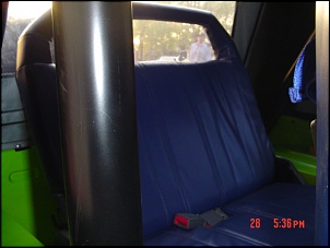

    banco traseiro
    bem legal.. gostei da cor.. nunca tinha visto um jeep dessa cor.
    Voce pode postar umas fotos do banco transeiro da SW4 ?
    Tava pensando em usar o da pajeiro..

    Re: banco traseiro
    Citação Postado originalmente por steet
    Mais antes tenho q decidir se vou usar GNV ou nao.
    Abracao.. e parabens pela viatura
    Ta ai a foto do banco da sw4. Ele foi revistido em courvin como os bancos.

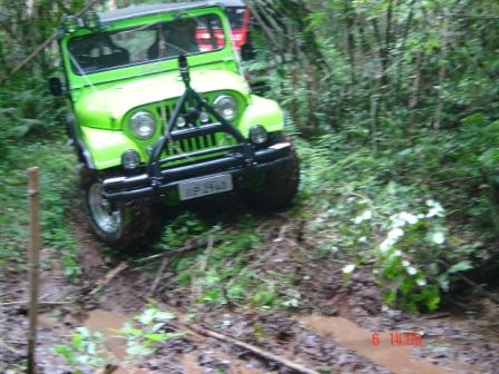

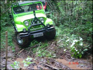

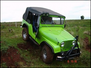

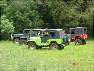

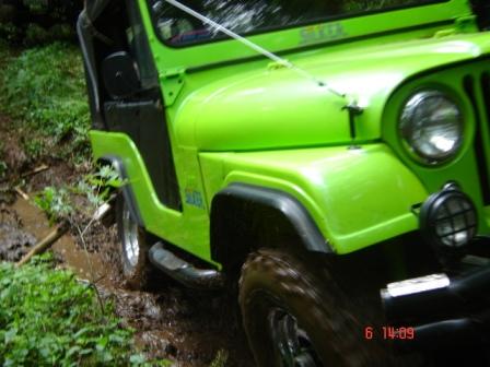

    E aí no primeiro post meu disse que não iria fazer trilhas mas isso foi até eu fazer a minha primeira e o batismo do verdão hehehe! Gostei muito, mas tb me deu pena de judiar tanto do bichinho então resolvi comprar outro pra botar pra trilha aí vai algumas fotos:
    Miniaturas de Anexos Miniaturas de Anexos -dsc00331_807.jpg   -dsc00318_635.jpg   -dsc00308_404.jpg   -dsc00306_104.jpg   -dsc00304_548.jpg
