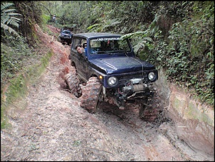

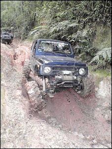

    Fotos do Incardidu na trilha da Aranha e Manilha no último sáb.
    Miniaturas de Anexos Miniaturas de Anexos Samurai Incardidu.-trilha-aranha-manilha-015.jpg   Samurai Incardidu.-trilha-aranha-manilha-026.jpg   Samurai Incardidu.-trilha-aranha-manilha-025.jpg

    Ramiro,
    tá cheirando a naftalina , ainda bem que temos os amigos para desenterrar certos topicos , ir para trilha e tirar umas fotos do Incardidu !
    Sabadao foi muito bom 2 trilhas que sao diversao garantida !!
