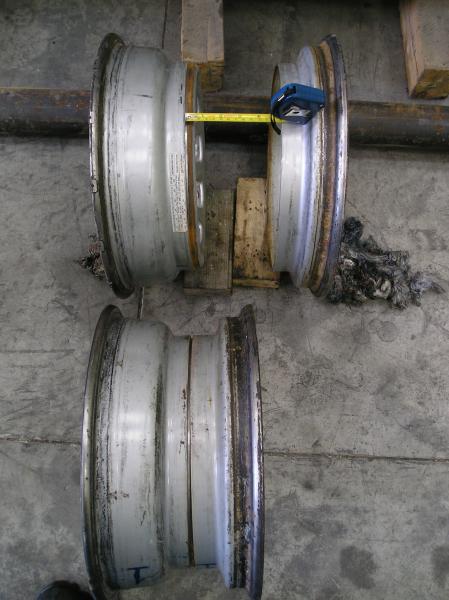

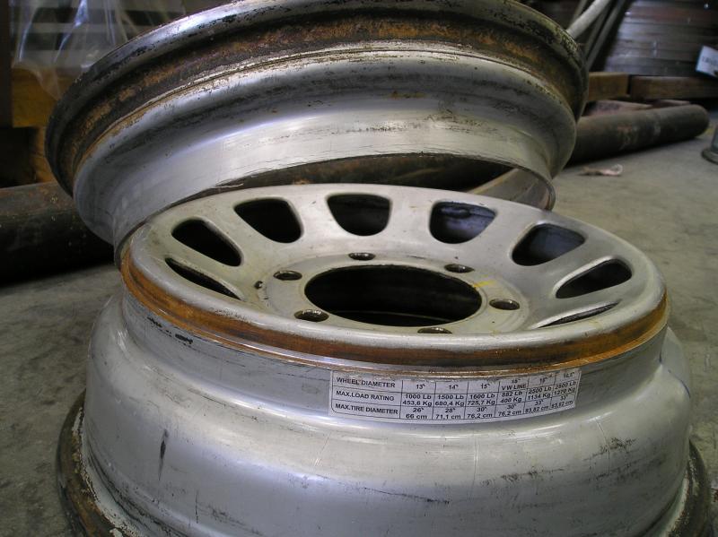

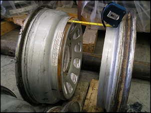

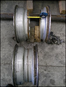

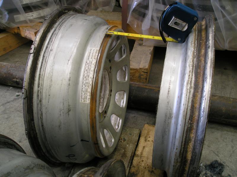

    Ja passei o serrote nas rodas.
    A próximo etapa será calandrar uma chapa com a espessura da roda e transformar de 7'' para 12'' de largura.
    Miniaturas de Anexos Miniaturas de Anexos ''BRUTUS'' Engesa 87 f1:Creepy 38'',mec. toy, g. warn-rodas-002.jpg   ''BRUTUS'' Engesa 87 f1:Creepy 38'',mec. toy, g. warn-rodas-003.jpg   ''BRUTUS'' Engesa 87 f1:Creepy 38'',mec. toy, g. warn-rodas-004.jpg
