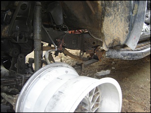

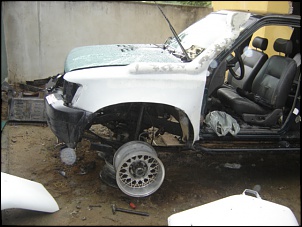

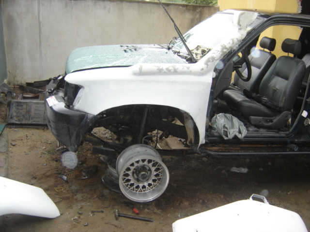

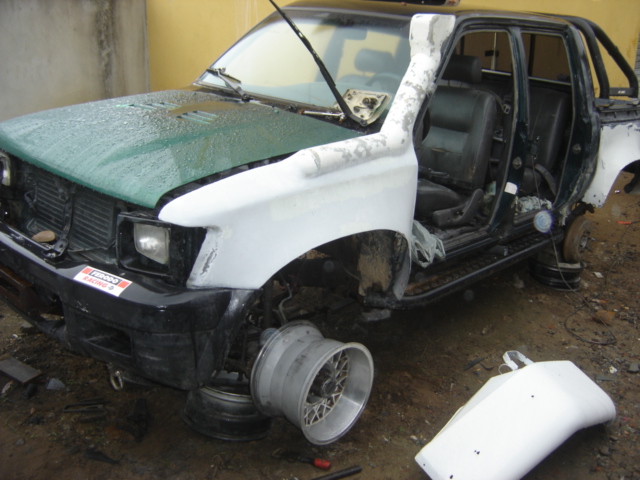

    comprei toda original da um meu cliente e como sou doente e para o desespero de minha mulher iniciei a reforma,sinceramente precisava,estava bem caidinha de pintura e a mecanica precisava de ser caprichada,poca coisa.
    iniciei a levantar ela sobstituindo os feixos com feixos que construi sob medida para aumentar flexibilidade e curso e altura.
    as lamina mestre sao 15cm mais longa derivada da uma mola mestre de kit lift de ford F250 Skyjacher e 4 laminas menores .levantei de 5 polegada.
    levantar pede alargar
    decidi de construir paralama dianteiro que ficaria em linea com o parachoque dianteiro (estrutura de aço e forma de fibra.
    resuldado?
    18cm mais larga.
    precisava de Roda
    arumei em um desmanche do Rio 4 BBS 10 polegada.
    Miniaturas de Anexos Miniaturas de Anexos Toyota Hilux 95  "perereca crawler"-hilux1.jpg   Toyota Hilux 95  "perereca crawler"-hilux1-1-.jpg   Toyota Hilux 95  "perereca crawler"-hilux1-2-.jpg
    outras fotos
    mais algumas.
    instalei agora provisorio um guincho MileMarker 8000,depois na dianteira ficara um 12000 e o 8000 va para traseira
    Miniaturas de Anexos Miniaturas de Anexos Toyota Hilux 95  "perereca crawler"-hilux1-4-.jpg   Toyota Hilux 95  "perereca crawler"-hilux1-5-.jpg
