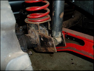

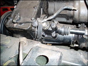

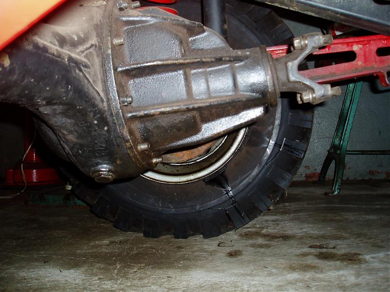

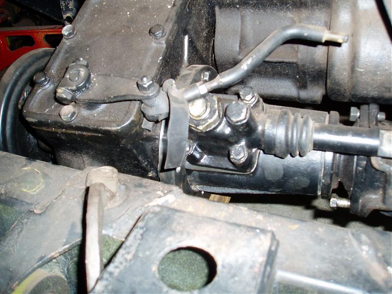

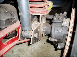

    Explicando um pouco as fotos:
    1 motor e cambio no lugar
    2 foto do suporte do cambio
    3 flange entre motor e caixa
    4 angulo diferencial

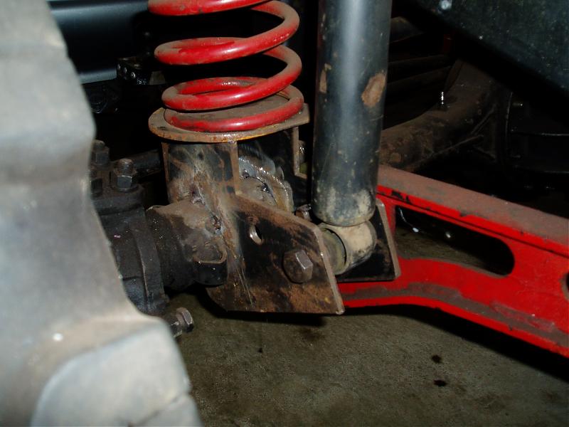

    5 suportes ja no eixo toyota, com mudança no suporte do amortecedor(coloquei pra cima)

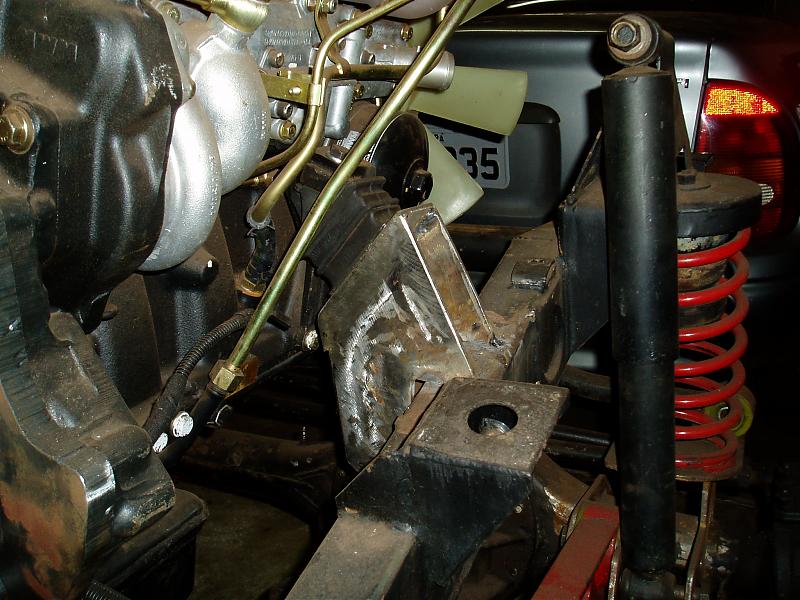

    1 suporte motor
    2 suporte amortecedor ja modificado pra cima

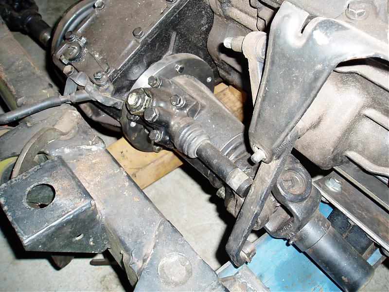

    3 e 4 fiz uma flange pra modificar a posição da cebolinha (da Tração) pois ia pegar no chassis assim consegui mudar o angulo,vou prescisar mexer na alavanca de acionamento da tração mas é pouca coisa.
    5 motor e cambio no lugar , estamos estudando a posibilidade de mais um suporte na parte de tras da reduzida devido ao comprimento.

    parabens pela viatura colega... o servico ae ta ficando bemmmmm legal viu.
    tambem uso cambio toy e achei bem legal a adaptacao q fez com a cebolinha. o meu , o chassis foi cortado... infelizmente.
    quando estiver pronto o negocio da cebolinha da 4x4 da uma luz pra gente ver o q foi feito... muito legal mesmo o servico. e o pino de acionamento da 4x4, com o uso da flange vc fez outro? coisa bem simples neh... imagino.
    eeeeeee... vai colocando mais fotos para vermos, da carroceria e detalhes em...
    e o restante pretende colocar o q???? bancos e etc?

    Positivo pessoal só que vão ter que esperar um pouco pois o engesa esta Andirá na oficina de um amigo meu e estou a 370 km de lá, pois moro em Palmeira, mas no final do mês estou indo lá novamente e tirarei mais fotos. A respeito da cebolinha fiz apenas uma flange que mudou a posição da mesma pra cima, ai vou prescisar mexer um pouco no ângulo , comprimento da alavanca de acionamento da tração , mas o mecanico disse que isso é facil.
