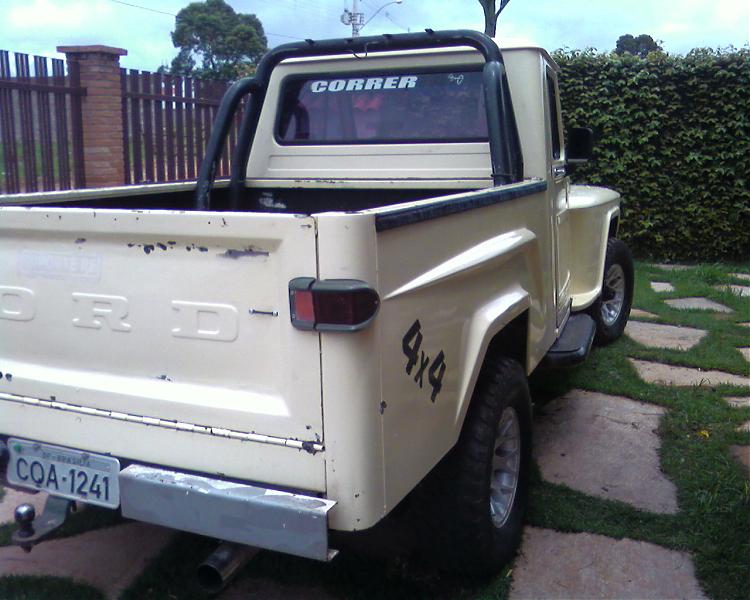

    é uma f-75 1981
    Ela tem o motor ohc 4cc álcool 4x4 mecanica toda original “acredito eu”
    Comprei ela no dia 16/10/2006 andei com ela uns 4 dias ate começar a desmontar.
    Paguei (R$9.000,00)
    E venho fazendo tudo nela sozinho,
    Desde a pintura em PU ate a elétrica..
    A única coisa que eu não vou fazer é a tapeçaria..afinal eu não tenho maquina de custura =D
    gosto de fazer tudo no carro pelos meotivos:
    economico
    aprendizagem
    se der errado ,vou saber de quem é a a culpa
    nunca vou reclamar coisas do tipo : -Pode vim buscar amanha que ta pronto.. (e nunca vai estar)
    ou entao : - Vai ter que trocar tudo tem como arrumar nao (preguiça de tentar arrumar)
    mas essas sao as fotos..
    vou por partes para ficar mais facil
    QUANDO ELA CHEGOU :::
    Miniaturas de Anexos Miniaturas de Anexos F-75 1981 ohc , fazendo tudo sozinho-f7516103.jpg   F-75 1981 ohc , fazendo tudo sozinho-f7516102.jpg   F-75 1981 ohc , fazendo tudo sozinho-19-03-06.jpg

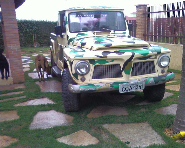

    Tirando Os Adesivos
    Depois De Muito Solvente Sabao. Tirar Toda Akela Cola Dos Adesivos Virar A Unha Milhares De Vezes
    Mas Ta Valendo..

    Começando O Desmonte Mesmo
    e COMO EU JA IMAGINAVA , POR BAIXO DAQUELA CAMUFLAGEM EXISTIA MUITOS FERRUGENS E BURACOS CAMULFLADOS TB

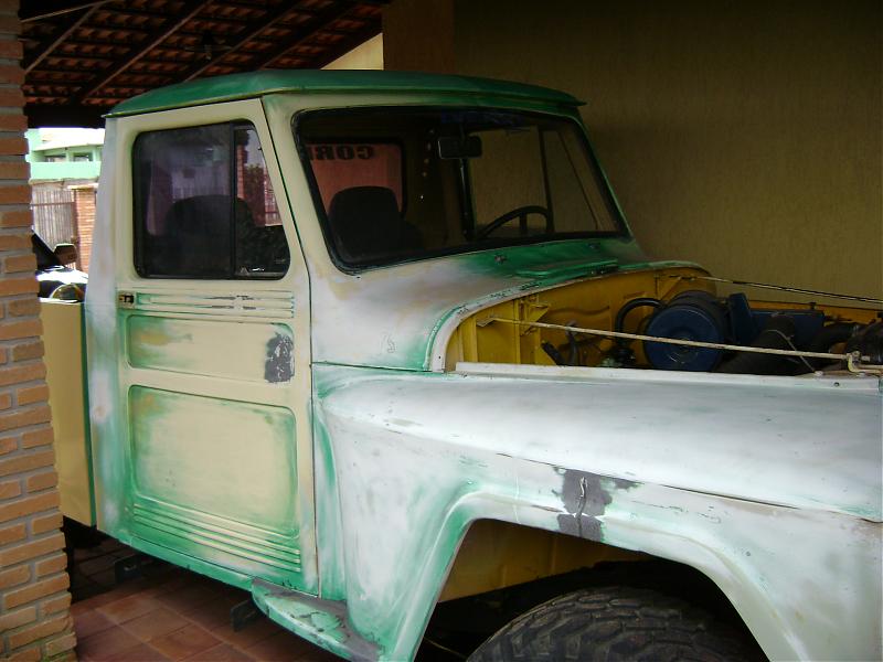

    215

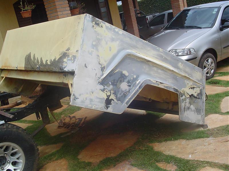

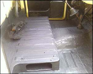

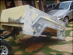

    Comecei fazendo o assoalho , lixando depois passei "emborrachamento" depois batida de pedra.., os paralamas eu tirei toda tinta com removedor pastoso lixei com 600 depois tirei no martelo aguns amassados tampei buracos de antena, ponto de fixação dos grampos do capo e tb tirei as linhas originais aonde a lata se junta , as imendas acho que no final vai ficar mais "limpa" veja as fotos
    Miniaturas de Anexos Miniaturas de Anexos F-75 1981 ohc , fazendo tudo sozinho-f7519102.jpg   F-75 1981 ohc , fazendo tudo sozinho-foto-0012.jpg   F-75 1981 ohc , fazendo tudo sozinho-foto-0013.jpg   F-75 1981 ohc , fazendo tudo sozinho-paralama2011.jpg

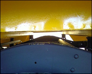

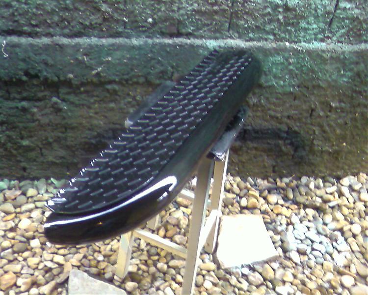

    215

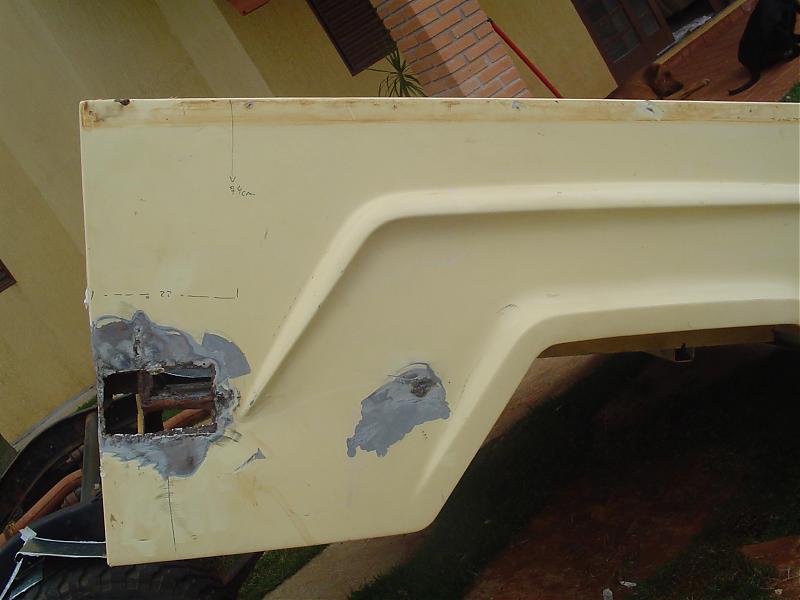

    arrumando a caçamba tirando os bontos de ferrugens soldando outra chama e passando massa.
    depois anti ferrugem e depois primer PU
    Miniaturas de Anexos Miniaturas de Anexos F-75 1981 ohc , fazendo tudo sozinho-101206f75.jpg   F-75 1981 ohc , fazendo tudo sozinho-estribo22112006.jpg   F-75 1981 ohc , fazendo tudo sozinho-19-3-01.jpg   F-75 1981 ohc , fazendo tudo sozinho-22.1.07.jpg   F-75 1981 ohc , fazendo tudo sozinho-dsc08661.jpg

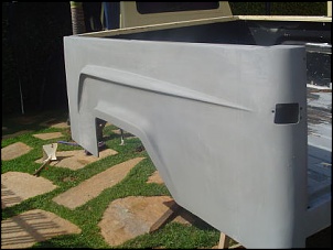

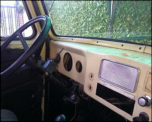

    pintando o fundo da caçamba, passando kpo e massa em cima pra fazer um acabamento depois,
    Miniaturas de Anexos Miniaturas de Anexos F-75 1981 ohc , fazendo tudo sozinho-617942.jpg   F-75 1981 ohc , fazendo tudo sozinho-618064.jpg   F-75 1981 ohc , fazendo tudo sozinho-639694.jpg   F-75 1981 ohc , fazendo tudo sozinho-19-3-02.jpg   F-75 1981 ohc , fazendo tudo sozinho-foto-00623.04.jpg
    Usuário Avatar de Amauri Marques Farias
    14/11/2004
    Brasilia/DF

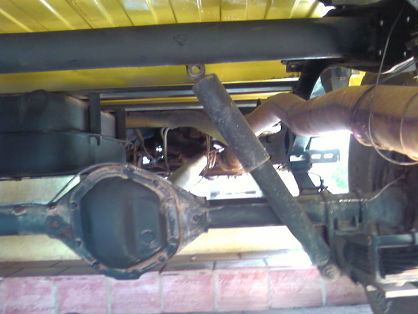

    215

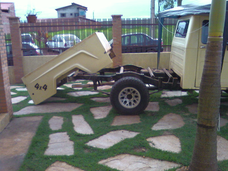

    ja testando a cor colocando calço de motor de opala, e as fotos dizem tudo..

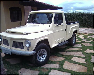

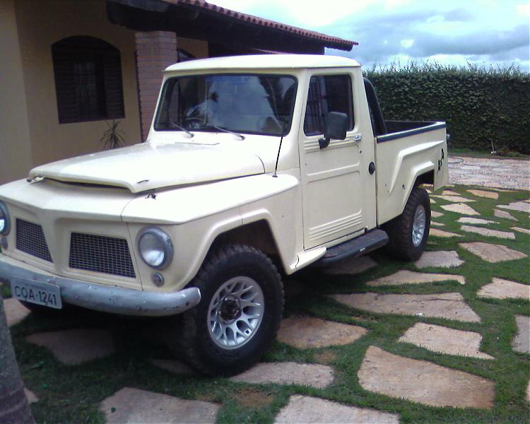

    mix de fotos
    Miniaturas de Anexos Miniaturas de Anexos F-75 1981 ohc , fazendo tudo sozinho-dsc00070.jpg   F-75 1981 ohc , fazendo tudo sozinho-tampacomb..jpg   F-75 1981 ohc , fazendo tudo sozinho-foto-23.04.jpg   F-75 1981 ohc , fazendo tudo sozinho-foto-0055.jpg   F-75 1981 ohc , fazendo tudo sozinho-foto-0054.jpg
    14/11/2004
    Brasilia/DF

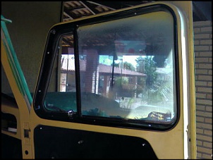

    215

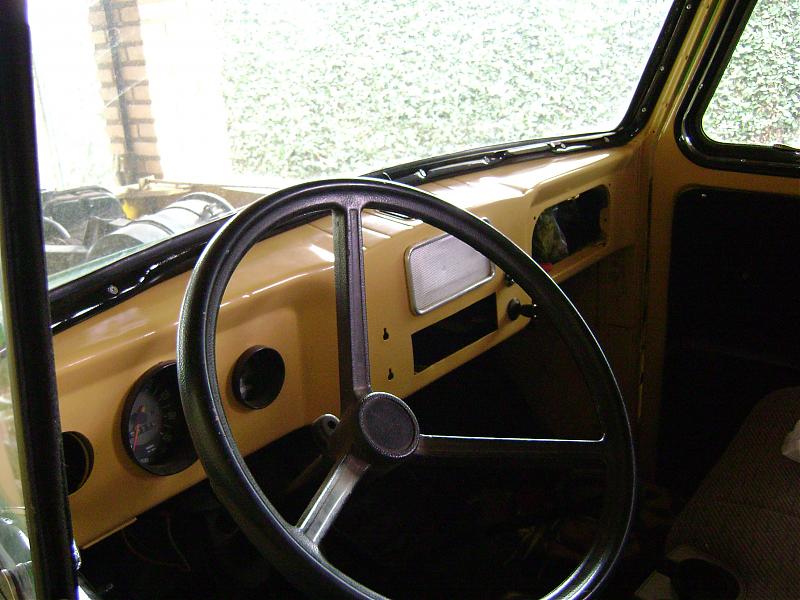

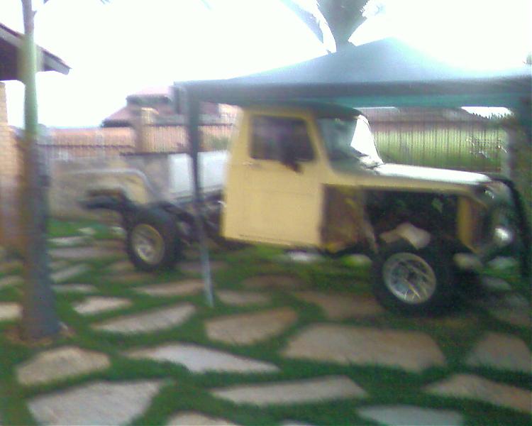

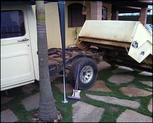

    pelas fotos pareçe que hoje ela esta pior do que a uns meses ahaha
    mas nao é pq ela ta parada mesmo estou estudando pra concursos e agora tenho que deixar meus fds com outra prioridades..
    mas
    aas ultimas fotos que eu tenho estao abaixo.
    mas logo eu vou colocar novas pois a tampa trazeira ,e o capo ,que estava enferrujada com buracos ja esta toda lisinha e no primer
    por dentro ja quase bom,
    ja esta tudo na cor que eu escolho que é akele amarelo mantega das l200 ( amarelo catalao)
    14/11/2004
    Brasilia/DF
    215
    é isso.. qualquer duvida que ficou com as fotos e so perguntar
    abraços
    Miniaturas de Anexos Miniaturas de Anexos F-75 1981 ohc , fazendo tudo sozinho-7546740.jpg   F-75 1981 ohc , fazendo tudo sozinho-dsc00066.jpg   F-75 1981 ohc , fazendo tudo sozinho-7546756.jpg   F-75 1981 ohc , fazendo tudo sozinho-dsc00067.jpg
