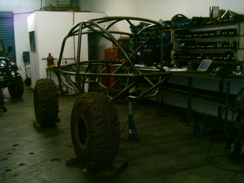

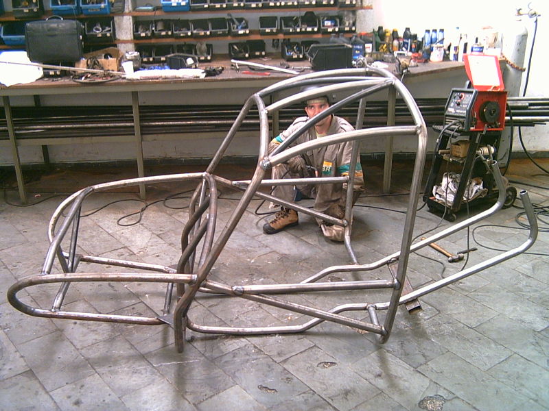

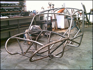

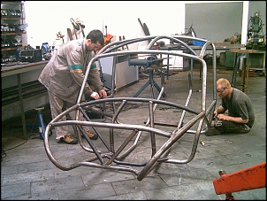

    Bão, estou indo pra oficina todo dia depois do trampo para adiantar algumas coisas no novo carro. Consegu finalmente achar um flexplate para o motor GM V8, agora dá para terminar o projeto da flange. Amanhã vou conferir todas as medidas para liberar os desenhos para usinagem já depois do Carnaval.
    No chassi, depois de posicionar o motor em cima de cavaletes para simular a sua posição, dobrei e soldei ponteado os tubos da frente do carro, até o Arco A. Tínhamos feito na semana passada o Arco B também, mas não ficou bom, alguma coisa está destorcida. Vou olhar isso com calma amanhã. Com fabricação de chassi e gailoas, o soda é sempre o começo, até que você conseguir se achar num ponto fixo, que pode servir de referência. Alias, precisa-se de 03 pontos, assim formando uma linha e um plano. Depois daí, vai fácil........
    Para os eixos estou esperando o cara de usinagem me entregar as luvas para enxertar os tubos do eixo dianteiro para invertir a bola. Me prometeu para hoje, mas o FDP furou......
    Outra encrenca é o estado da primeira caixa de redução, tinha água dentro daquela merda há séculos e ferrou tudo. Vou ter que pedir esmola do Tio Edvaldo....... No antigo Spider, sem arrancar toda a suspensão do carro, não dava para tirar ela, nem trocar o óleo. Coisa que acontece quando se basea um carro de competição num carro de rua. As modificações as vezes não poderm ser executadas como se deve, devido às limitações do projeto original. O Spider 2 não terá estes problemas........
    Amanhã deverei postar algumas fotos do chassi em andamento.

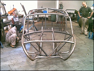

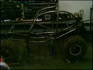

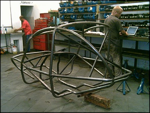

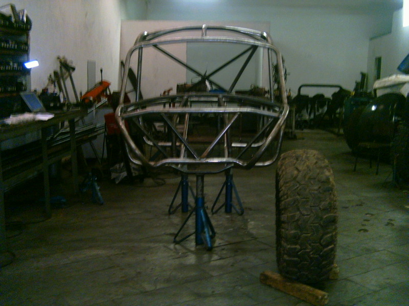

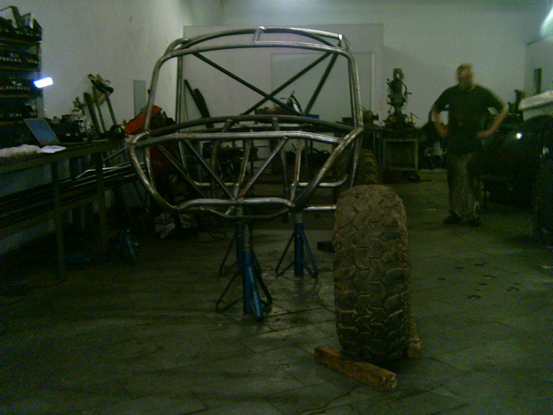

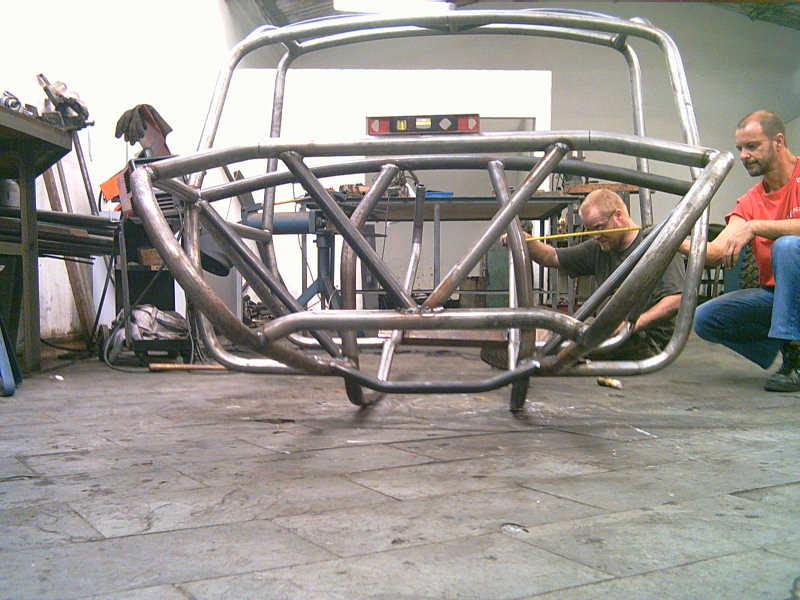

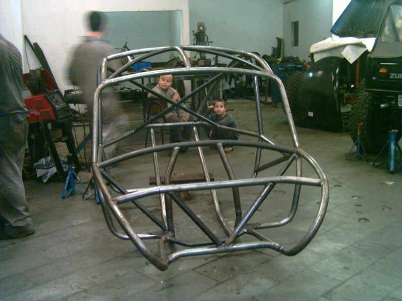

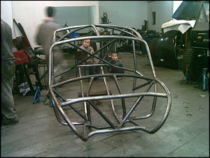

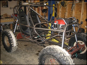

    e hoje adiantamos mais um pouco o projeto.. já tem "cara" de jipe, hehe...
    Só o Ramiro Bin que começou a atrapalhar, mas colocamos ele pra brincar com um "lego" e ele ficou entretido o dia todo...
    Seba
