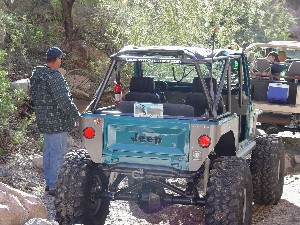

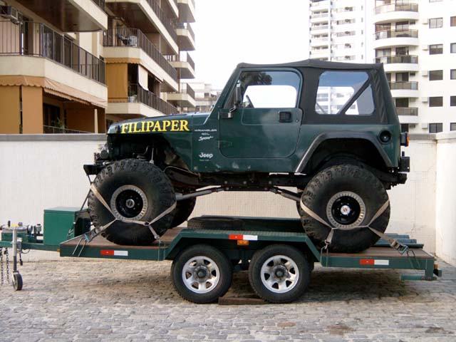

    Não tenho fotos do Hulk como esta.
    Serve como era?
    Ou como vai ficar?
    Miniaturas de Anexos Miniaturas de Anexos Jeep Wrangler - Hulk-soft_top_2_910.jpg   Jeep Wrangler - Hulk-tj_grande_190.jpg

    HHEHEHHE....
    Essa foto foi uma das primeira que vc mostrou de como queria o carro!!!!
    Agora já era

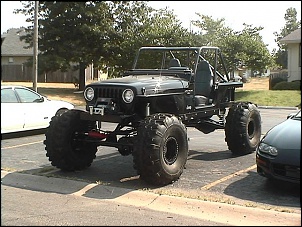

    É.....
    É isso ai

    sapatilhas 39,5" ou vai mudar tb ??
    Um dia eu perguntei se tu nãi iria aumentar o entre eixos, e tu disse que não hehehe..... ironia.

    Esse Wrangler preto da foto não é muito diferente do Hulk, apenas alguns detalhes.

    Esse Wrangler preto ta concorrendo ao Top Truck Challenge 2006...Ficha técnica do "trambolho"
    1. Collin Williams
    Lee's Summit, Missouri
    1997 Jeep Wrangler TJ
    Collin says he's wheeled every trail "from Moab to Kansas City." Now he's looking for a ticket to the Left Coast.
    Engine: 5.3L GM Vortec V-8
    Transmission: TH400HD
    Transfer case: Atlas II 4.3
    Axles, f/r: High-pinion Dana 60/GM 14-bolt
    Traction aids, f/r: Detroit/Welded spiders
    Ratio: 5.13:1
    Suspension, f/r: Three-link, XJ coils/triangulated four-link, XJ coils
    Tires: 44x18.5-15 cut TSL Swampers
    Special features: 35-spline axles, 1350 U-joints, custom fuel cell, full hydro steering, Warn HS 9500i winch
    Driver experience: 10+ years
    É o primeiro que aparece na página da Four Wheeler http://fourwheeler.com/2006toptruckc..._truck_voting/

    Guto,
    Um dia o Hulk vai ser assim, só falta saber quando.
    Antes disso tenho que fazer o "buggy". 8)
