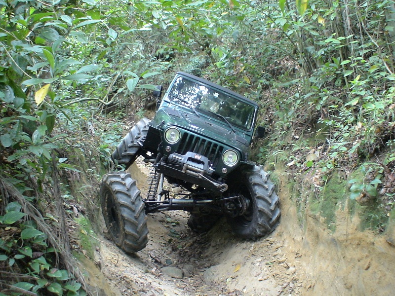

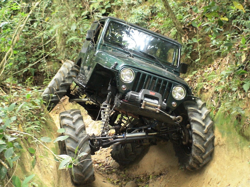

    Hoje finalmente testei o Hulk com as rodas novas e ajustes de suspensão para acomodar as bolachinhas novas.
    Para resumir bastante a conclusão, gostei muito da tração com 8 psi mas nas pedras o Irok é um pouco melhor. Na terra mesmo batida é impressionante como não patina praticamente nunca. Sobe nos degraus com mais facilidade e brinca com as raizes onde o Irok ficava patinando.
    A estabilidade ficou aceitavel, pior que antes por culpa da altura maior mas bastante aceitavel para uso em trilhas.
    No asfalto ficou uma merd@, pior que antes pois agora quando chega a 70 km/h começa uma tremedeira geral no Jeep. Pelo que relataram os amigos que foram hoje ao teste uma das rodas parece estar ligeiramente empenada. Na trilha isso não aparece mas na estrada é bastante incomodo. Vou colocar o Hulk no cavalete e simular a velocidade para ver o que pode ser feito.

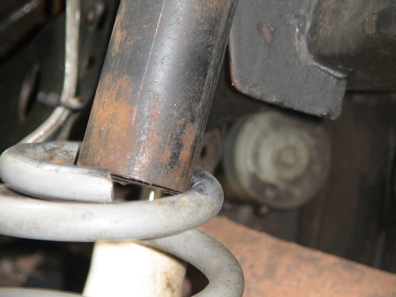

    Na trilha que antes destalonou 3 pneus e empenou feio uma roda nada aconteceu de problema com pneus nem rodas. Apenas uma mola que teima em soltar no ultimo obstaculo da trilha. Nos testes com a rampa ela fica longe de soltar mas na trilha ela tem soltado depois que ajustei os suportes dos amortecedores para acomodar os pneus 46", vou prolongar um pouco a "guia" dela para que isso não volte a acontecer.
    Enfim, o Hulk ficou otimo. Nas pedras exige um pouco de acelerador a mais que antes mas nada que incomode.
