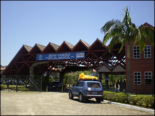

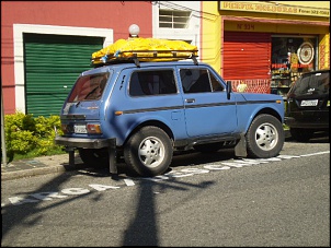

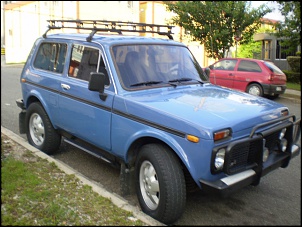

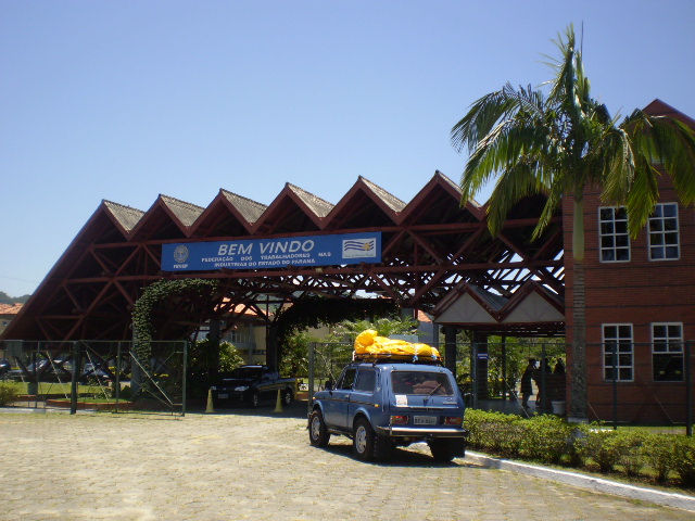

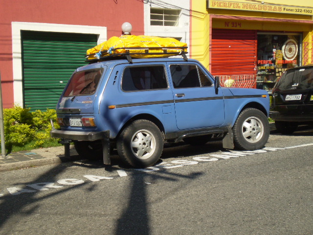

    Neste feriado de finados fiz minha primeira viagem com a viatura.
    Fui a Matinhos, litoral do estado, num total de 271 km.
    A viatura se comportou muito bem. Utilizei o álcool sempre que tinha uma subida mais forte, e na volta subi a serra inteira no álcool.
    Viajei a uma velocidade média de 90 km/h e 3.000 rpm. A velocidade máxima foi de 100 km/h...
    Senti falta de mais torque na subida da serra, tive que subir em quarta e pé em baixo, e não passei dos 80 km/h. Na parte mais íngrime tive que baixar a velocidade e colocar a terceira marcha... aí não consegui mais subir em quarta. Embalava na terceira, passava a quarta e o danado perdia embalo, tendo que engatar novamente a terceira... ... também ouvi um grilar típico de carro fora do ponto, pelo menos meu antigo fusca fazia isso e me falaram que era o ponto...
    No mais só alegria!!! Nenhum problema mecânico e um consumo de 16,3 m³ de GNV e 15,15 l de álcool, mais econômico que carro 1.0L!!!
    Próximo passo, geral na suspensão, principalmente a traseira. Com o carro carregado (5 pessoas) está dando fim de curso no amortecedor quando passa em lombadas. Devo trocar amortecedor e mola (Kombi Cliper e Pampa) para dar uma levantada por causa do peso dos cilindros.
    Aí vai umas fotos dele na praia, e depois em casa de banho tomado...

    Já peguei ele com GNV, foi o antigo dono que instalou.
    Pra ficar bom mesmo o motor foi transformado p/ álcool, aumentando a taxa de compressão (rebaixado o cabeçote) e a cilindrada com pistões VW.
    Tem que ter ignição eletrônica pra melhorar a faísca e saco pra ajustar, pois leva algum tempo até ficar bom. Pelo menos foi o que o antigo dono me relatou.
    Mas vale muito a pena, gasto +/-R$20,00 pra encher os cilindros e rodo +/- 150Km...

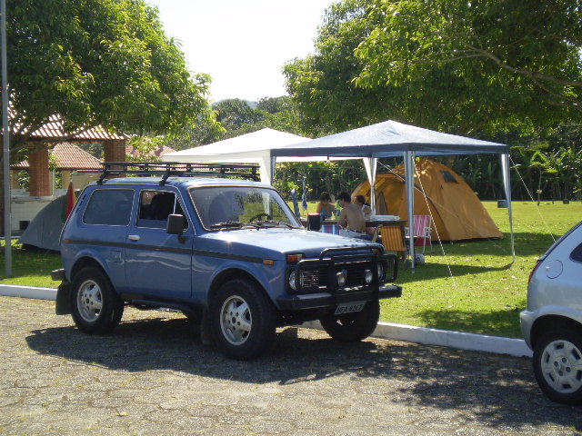

    Neste final de ano utilizei a viatura no que realmente pretendo dela: viagens com a família e camping.
    Fui p/ o litoral paranaense, tudo bem, viagem tranquila sem problemas.

    O emblema azul na grade dianteira foi vc que colocou ou já veio com ele Ficou muito legal
    O trinco da porta trazeira foi vc que adaptou?

    Soldier, a viatura peguei pronta, quem fez quase todo o serviço foi o antigo dono.
    O emblema acredito seja original, e o acabamento do trinco do porta malas se não me engano é do Kadett.

    Já comprei as grades do capô do Volvo, agora é só meter a serra no capozão do Niva. Esta também será devidamente registrada e relatada.
    Também coloquei calços na mola traseira pra evitar o fim de curso quando carregado, melhorou mas não resolveu o problema. Vou partir pras molas da Pampa 1.8. Só que tenho que me captalizar ainda...
    E vou ter que trocar o motor de arranque. Dias atrás deu "pobrema" e o mecânico já me avisou que o danado tá com o prazo de validade vencido. Por enquanto tá funfando, mas vai dar PT em breve...
