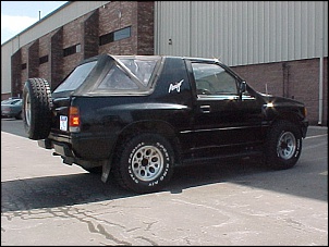

    A evolução do Jiponga (CJ-5) e saudoso Negão (Isuzu Amigo)
    Saaaaaaaaalve rapêize da lama!
    Esse aê é o meu saudoso negão!
    Segue a ficha:
    Isuzu Amigo 4x4 - NEGÃO
    Powertrain: 4cil. 2.6l
    Câmbio: 5 marchas
    Sapatos: 31"x10.5"
    Aros de alumínio 15"
    Vdos e travas Elétricos
    Ahhh, um pequeno detalhe: lá as trilhas eram na neve....sinixxxxtro!
    Rogério

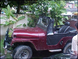

    Passado o período de convalescência sem o grande Negão (oops) , finalmente deixei o MSJ e em dezembro de 2003 comprei o Jiponga:
    Ford Jeep CJ-5 1976 4x4 - JIPONGA
    Powertrain: OHC 4cil. 2.3l Std
    Câmbio: 4 marchas
    Sapatos: 215/70 R15 => Saaaaaaaai!!!! Agora são BF Mud 33" U-huuuuuuuuuu
    Aros Mangels Triangulares 15"
    Sem capota
    Santo Antonio original
    Essas são as fotos ainda do anúncio. Foi exatamente nesse estado que eu comprei o bicho:

    Assim que comprei o Jiponga, mandei pra oficina pra fzaer aquela revisãozinha básica.
    Retifiquei o cabeçote (não rebaixei....grrrrrrrrr )
    Troquei válvulas + retentores
    Jogo de juntas do motor (todas)
    Retentor da polia
    Filtro de óleo
    Platinado + Condensador
    Jogo de anéis de segmento
    Tuchos Hidráulicos
    Eixo do comando de válvula
    Casquilhos da biela 0,10
    Jogo de limpador do parabrisa
    Correia dentada
    Como mantive o licenciamento do bicho no Rio, precisei fazer vistoria lá e por conta disso já comprei a capota também (Gaúcha).
    O "pobrêma" é que , quando fui instalar a capota, o Santo Antônio que veio com o carro não encaixava lá. Resultado: tô sem até hoje! PS.: Compro Santo Antonio!
    Abração,
    Rogério

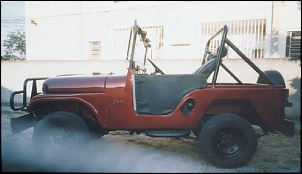

    Com os sapatos originais não dava nem pra pensar em pegar uma lama que a idéia já atolava.... Como a essa altura do campeonato os bolsos já estavam completamente furados, acabei comprando uns usadinhos, os Pirelli Scorpion "Casco de Tartaruga" 255x75 R15.
    Aproveitei e dei uma pintada nas rodas, pra alegrar o "visu".
    Seguem as fotos:
    Abração,
    Rogério

    Desconfiado de um barulho desagradável oriundo da dianteira da viatura, descobri que a caranga estava SEM o calço de carroceria dianteiro.
    A carroceria estava simplesmente apoiada sobre a primeira travessa... é mole????
    Troquei todos os 10 calços (ou seriam 12, ou ainda 13 heheh) pelos calços do radiador dos MB 1113, de borracha com um parafuso pra cada lado, que devem ter uns 35mm de altura. O problema é que o parafuso é curto e para fixá-los à carroceria, fiz uns furos no assoalho no diâmetro do cachimbo da chave e os fixei apenas nas travessas da carroceria. Fiz mal?!
    De perfumaria, coloquei os retrovisores genéricos com G do Wrangler e um tapetinho de borracha no assoalho dianteiro. Coisa fina! hahahahha
    Dessa fase ainda não tenho fotos. Fica para os próximos capítulos.
    Abração,
    Rogério
