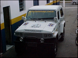

    Hoje em dia ja estou no terceiro ENGESA que adiquiri em 2004 e como os outros dois ja fiz várias mudanças. Quando eu comprei ele estava assim:

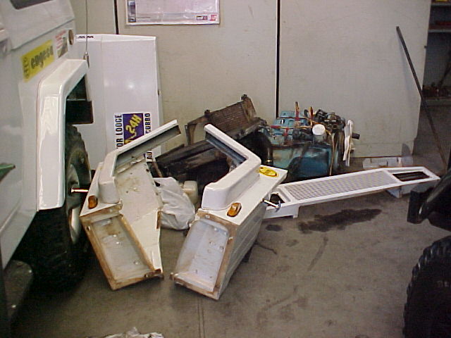

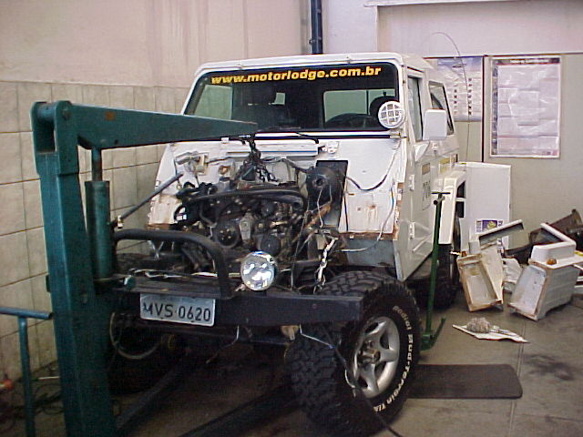

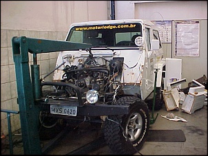

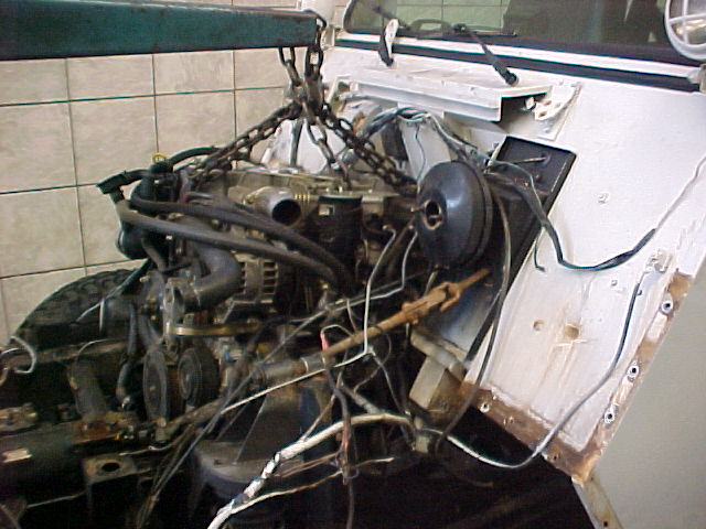

    O Alambique veio com motor 4CC do Opala com câmbio Clark 5m, todo branco (parecia uma ambulância), pneus BF33 e capota de fibra. A primeira coisa que mudei foi por um MWM 2.8, demorei quase um ano pois não conseguia tempo na oficina pra agilizar a mudança.
    Miniaturas de Anexos Miniaturas de Anexos -fase0205.jpg   -fase0206.jpg   -fase0207.jpg   -fase0208.jpg

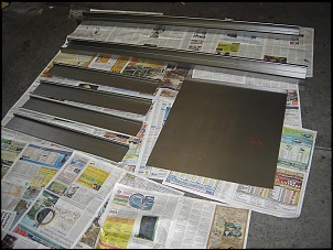

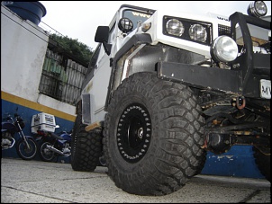

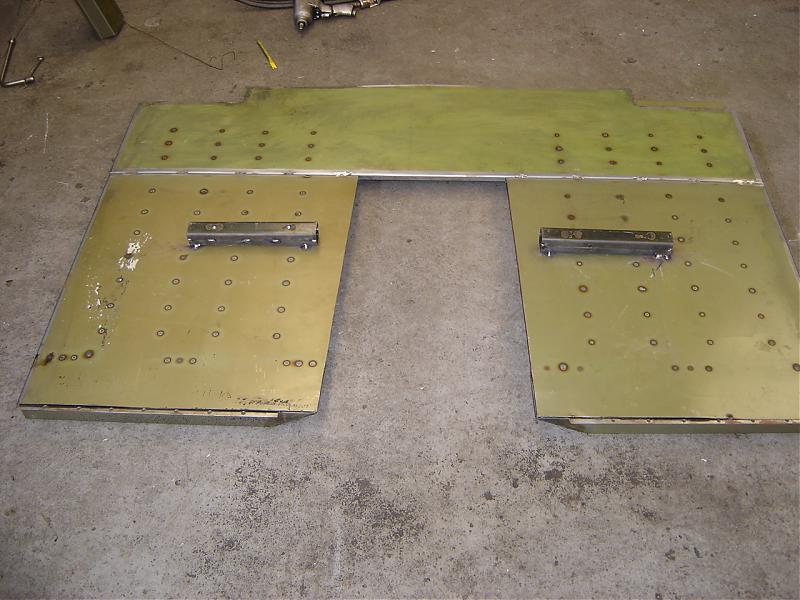

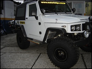

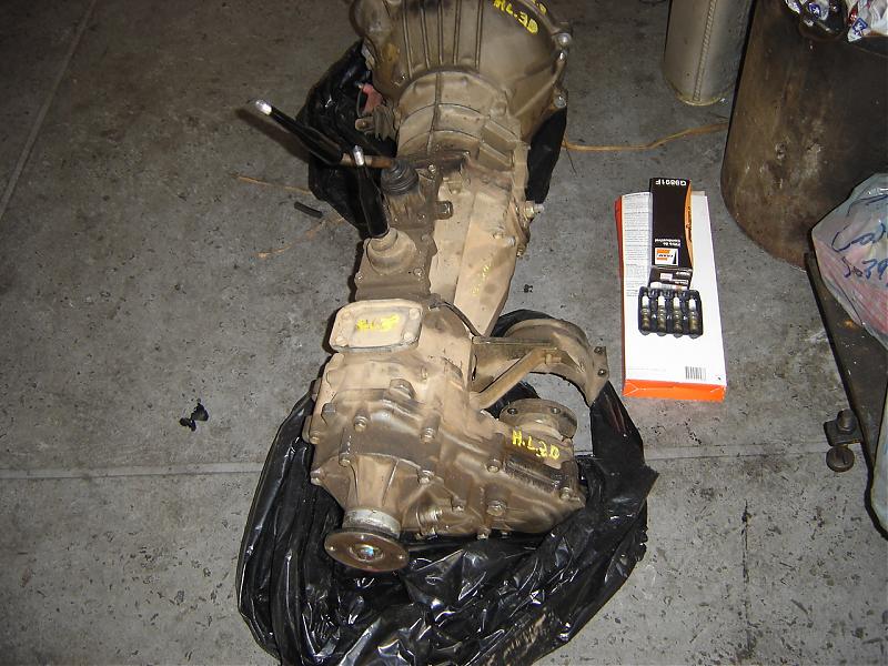

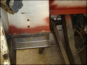

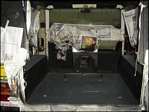

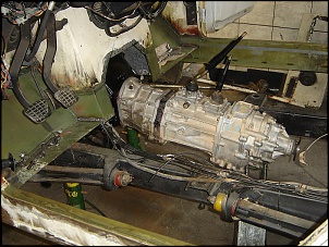

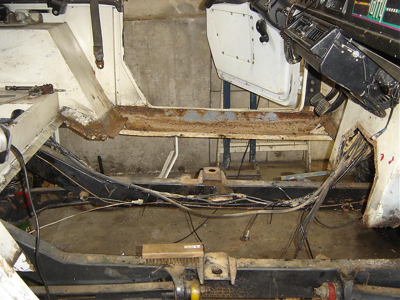

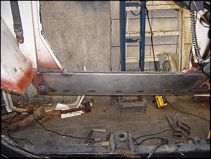

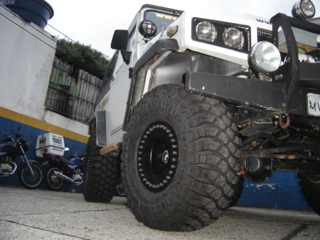

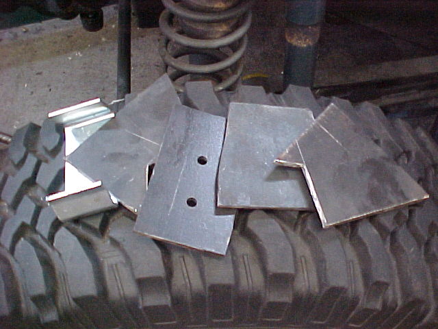

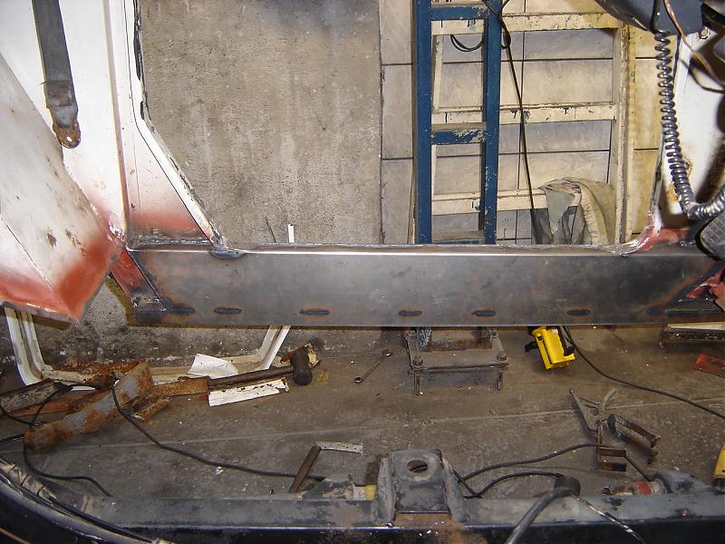

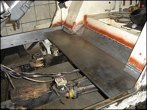

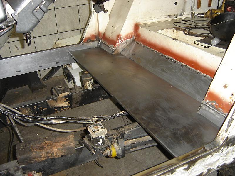

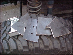

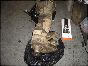

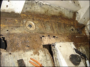

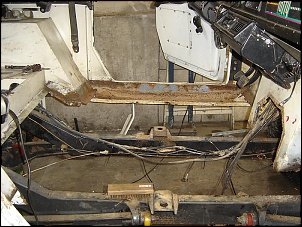

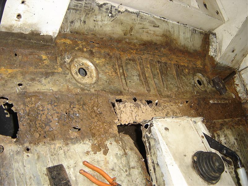

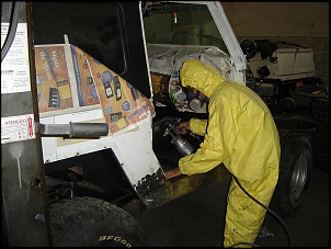

    as ultimas mudanças foram instalação do ar condicionado, troca de todo assoalho, câmbio e t-case hilux, semi-eixo traseiro flutuante com bloqueio, bancos de couro, elétrica, acessórios diversos, pneus 35 com bead-lock, troca de todo sistema de freio e por ai vai....
    Miniaturas de Anexos Miniaturas de Anexos -cambio-hilux-003.jpg   -reforma-011.jpg   -reforma-012.jpg   -reforma-017.jpg   -reforma-020.jpg
    fase final

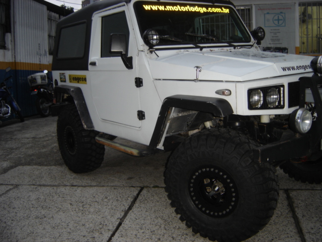

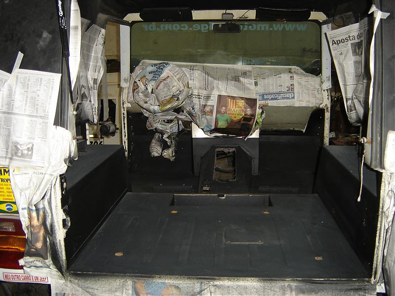

    Na reta final..........
    Miniaturas de Anexos Miniaturas de Anexos -reforma-022.jpg   -reforma-046.jpg   -reforma-050.jpg   -reforma-052.jpg   -warn-002.jpg
