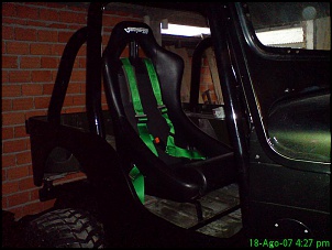

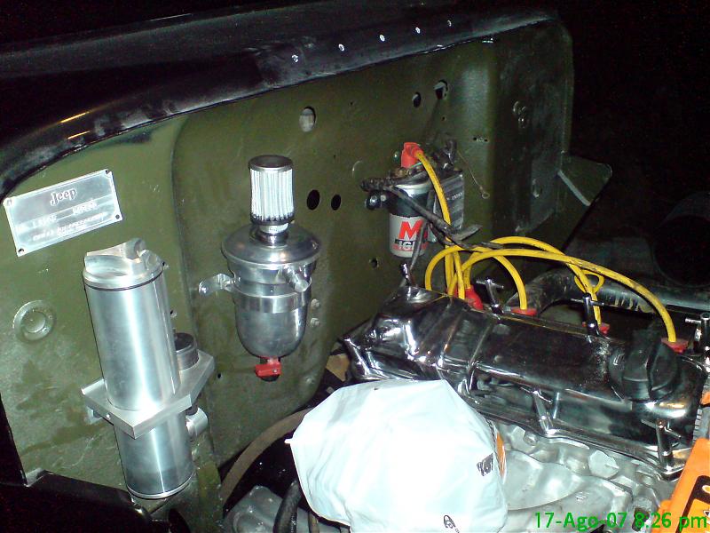

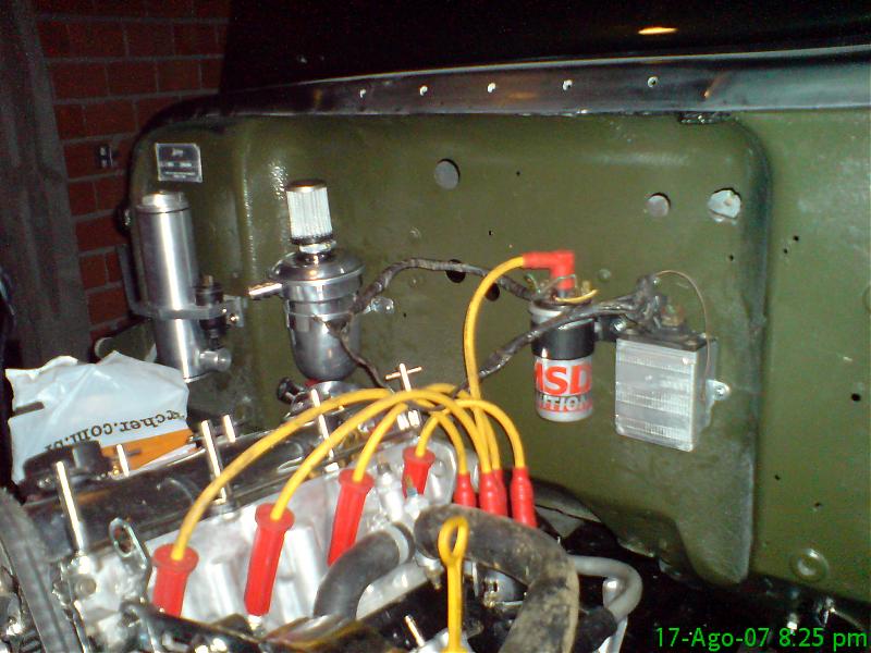

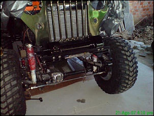

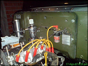

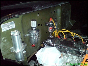

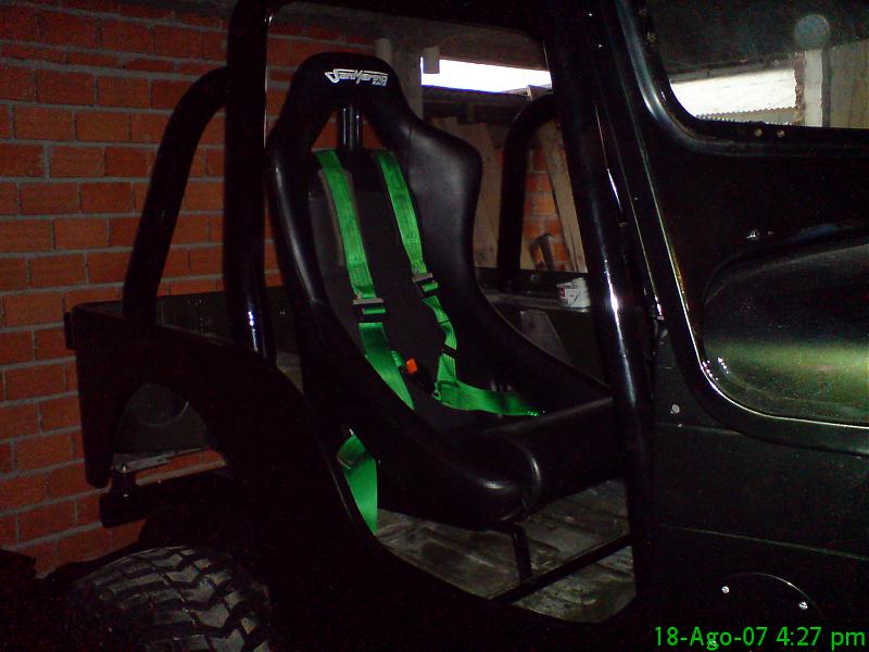

    final de semana trabalhei mais um pouco minha cria:
    Colocamos no lugar:
    Calços de carroceria
    Banco concha
    Pintei parachoque, guincho, suportes, etc
    coloquei algumas pecas na parede de fogo (bobina, módulo, reservatórios, etc)

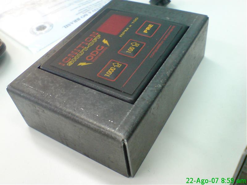

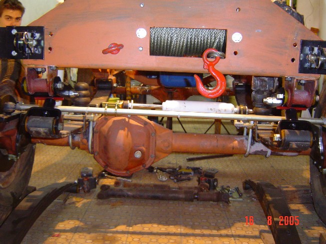

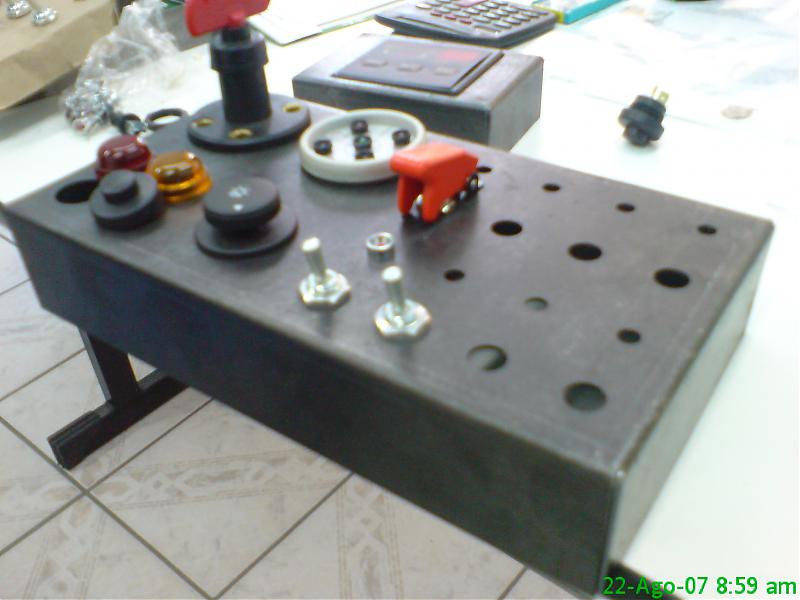

    O guincho e parachoque ja estão no jeep. Esqueci de bater foto do parachoque no jeep ,

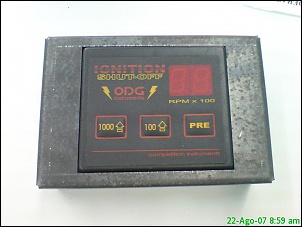

    Tambem ficaram prontos os paineis que cortei a laser para alojar o corte de giro ODG e as chaves lig./des, indicador, botões, etc
    Os estribos estão a caminho.
    Miniaturas de Anexos Miniaturas de Anexos Meus Jeeps: Cj-3b E Cj-5-22.08.2007-002.jpg   Meus Jeeps: Cj-3b E Cj-5-22.08.2007-005.jpg   Meus Jeeps: Cj-3b E Cj-5-22.08.2007-004.jpg   Meus Jeeps: Cj-3b E Cj-5-22.08.2007-006.jpg   Meus Jeeps: Cj-3b E Cj-5-22.08.2007-001.jpg

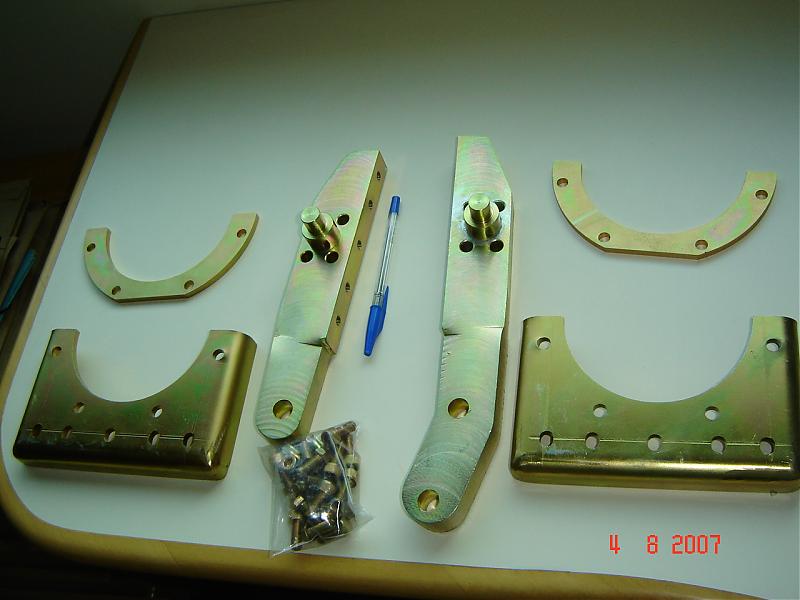

    Quando fiz SPOA no meu jipe, me deram uma dica: era necessário colocar um high-steer, para evitar uma série de problemas. Talvez você tenha que instalar no seu também. Eu comprei os da Ensimec, são bastante resistentes...
    Um abraço.
    Antonio.
  • #91
    Citação Postado originalmente por Folgado Ver Post
    Juninho, em primeiro lugar quero parabenizá-lo pelo trabalho que está fazendo no jipe. Está um verdadeiro "monstro".
    Um abraço.
    Antonio.
    - Muito obrigado Antonio, o seu jeep tambem está um espetáculo.
    - A respeito do high steer., ja me falaram sim, e tenho interrese,
    você teria algumas fotos para me mandar por MP pra ver como ficou a instalação?
    No aguardo, abração

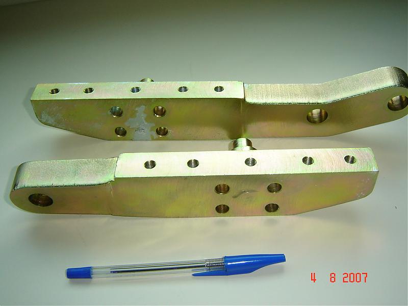

    Juninho,

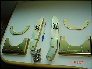

    ainda não instalei no meu jipe, mas veja as fotos do high-steer da Ensimec:
    Miniaturas de Anexos Miniaturas de Anexos Meus Jeeps: Cj-3b E Cj-5-high-steer-011.jpg   Meus Jeeps: Cj-3b E Cj-5-high-steer-012.jpg

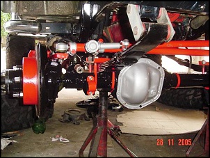

    high steer
    Juninho, o high-steer soluciona dois problemas:
    Evita que a barra de direção venha a bater em pedras, e, o principal:
    Evita o problema de
    bumpsteer.
    Há um ótimo texto do billj sobre
    bumpsteer neste tópico:
    http://www.4x4brasil.com.br/forum/showthread.php?t=66&highlight=Bumpsteer
    Quanto ao high-steer, dê uma olhada nestes outros dois tópicos:
    http://www.4x4brasil.com.br/forum/showthread.php?t=28108&highlight=steer
    http://www.4x4brasil.com.br/forum/showthread.php?t=15173&highlight=steer
    Veja as fotos abaixo dos jipes dos colegas do fórum com hi-steer:Um abraço.Antonio.

  • #94
    Muito obrigado pela ajuda amigo, realmente o high steer ensimec parece ser resistente, poderia me falar quanto pagou nos seus?
    Vou ler todos os topicos que voce me indicou. abraço

    Citação Postado originalmente por JUNINHO_BITTENCOURT Ver Post
    paguei R$ 390,00 + R$ 25,00 de frete para SP. Comprei com o Leo Valle aqui do fórum.
    Dá uma lida no artigo do billj sobre o bumpsteer, você vai ver que é fundamental o high steer quando se faz SPOA.
    Um abraço, e mais uma vez parabéns pelo jipe, vou frequentar seu tópico...
