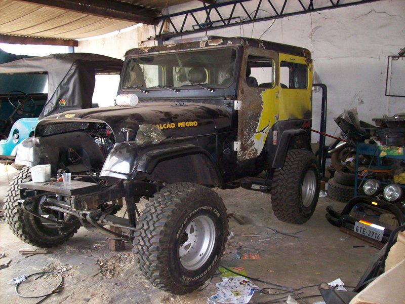

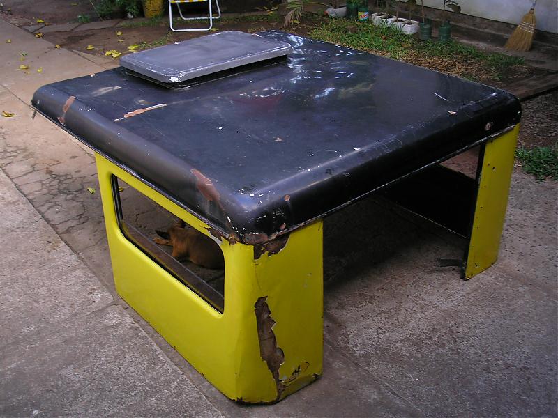

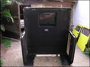

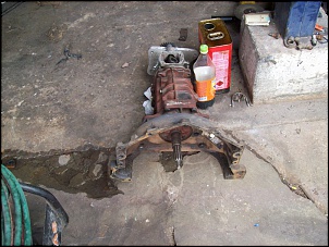

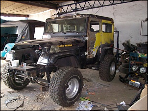

    E ai galera mais alguns passos dados essa semana, foto 01, caixa seca do 4.1 so tem que mudar a furação no motor, capota esta tomando forma, vou mudar as maçanetas das portas que eram de toyota , pelas do fiorino, a suspenção dianteira ja esta no lugar 7 cm mais larga, e e isso por enquanto.

    olha FALCAO ja andei em jeeps com este tipo de capota e o calor que ç forma lá dentro vai te "assar",hhehehehe,brincadeirinhas a parte,é melhor vç dar uma olhada no tamanho destes vidros e colocar uns bemmmm maiores pelo menos nos dianteiros ou entao pensar em fazer uma entrada de ar no teto igual as pick-ups de rally com algum tipo de saida na parte de traz para que o ar circule legal, que por sinal ia ficar bem interessante,estou montando um cj-6 reconfigurado para (cj-8/pick-up),e tambem vou fazer uma cabine de lata/fibra pra ele mas o interior vai receber manta asfaltica no cofre do motor e por baixo onde corre o scap,senao ninguem aguenta la dentro.t+ o jeepao ta ficando show.
  • #45
    Fala Fabiano, cara essa capota tem os quatro vidros com maquinas eo teto possui uma entarda de ar grande onde que eu estou pensando em colocar o teto solar do emega, ela vai ser toda revestida com proteção termica e o cofre do meu motor ja possui uma manta termica, se o negocio apertar eu coloco um ar condicionado, ja que o jeep e para viajar, em cima da capota ainda vai uma cesta para tralhas e um estepe o bicho vai ficar grande, a vantagem desta capota tambem é o espaço interno eu vou colocar nas paredes redes para acondicionar o material e ainda fico com o espaço sobre as caixas de rodas. vamos ver no que vai dar eu vou atualizando aqui a medida que for ficando pronto. Valeu

    Entrada de ar e vidros traseiros basculantes
