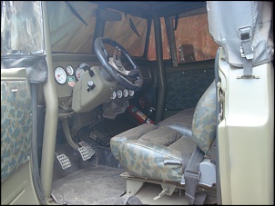

    Inhstrumentos: velocimetro original, conta giros, amperimetro, pressão do oleo, temperatura do oleo, temperatura da agua , marcador de combustivel, pressão do turbo by cronomac.

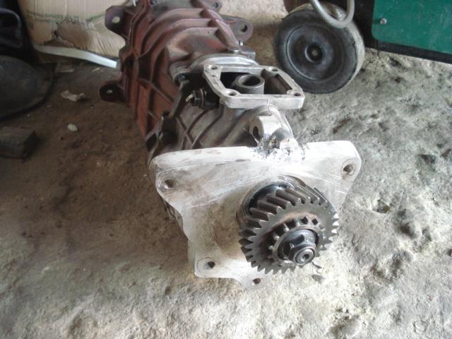

    cara como vc ligou o cambio ao motor ?? emendou o piloto ??? estamos com um amigo aqui com essa comfiguração e não queremos emendar o piloto

    E ai Fernando, não estou conseguindo colocar as fotos mas foi usada a caixa seca da c 20 com uma flange e nao precizou emendar o eixo piloto não. valeu
    CARA por favor me mande no e mail as fotos !!!! fernando4wd@hotmail.com
    e se posivel mande mais dados dessa flange

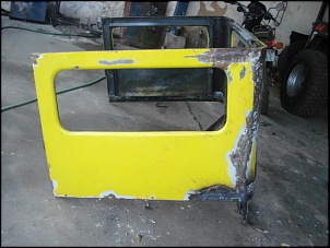

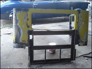

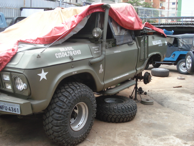

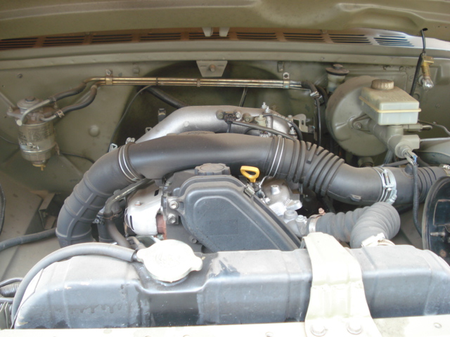

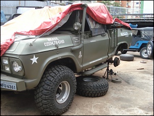

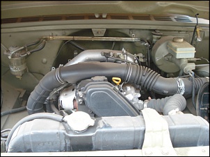

    algumas fotos da restauração que esta indo deevagar, para instalar o eixo flutuante traseiro foi a maior dor de cabeça, mas agora ja esta resolvido.
    foto 01 motor 2.5
    foto 02 capota de aço a ser restaurada
    foto 03 eixo trseiro ja com a relação e molas da toyota,
    foto 04 os dois eixos de rural
    Miniaturas de Anexos Miniaturas de Anexos -dsc00021.jpg   -dsc00025.jpg   -imagem-009.jpg   -dsc00023.jpg
