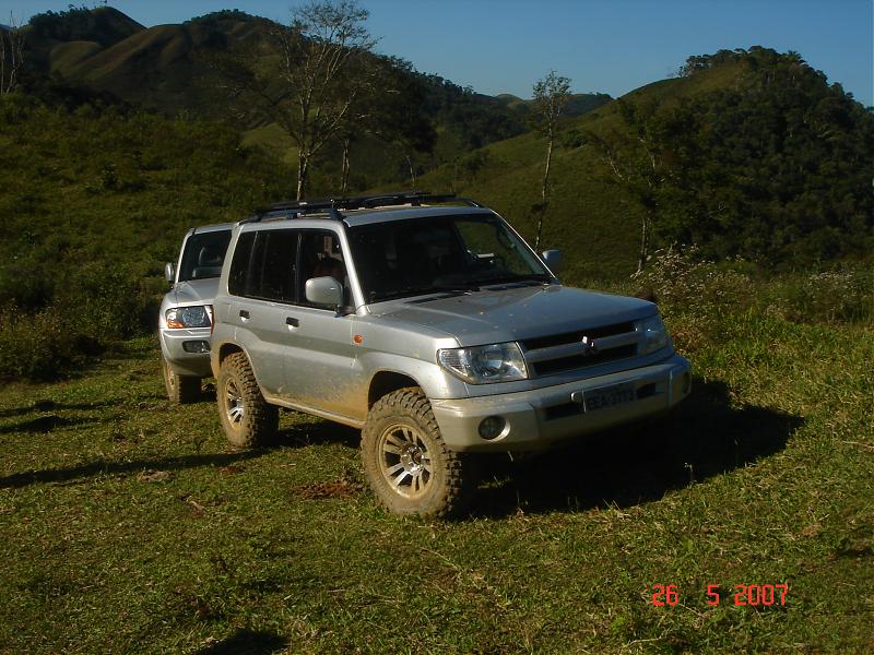

    Ô Fred,
    Estava olhando a foto e te pergunto:
    Aquele pneu é mesmo 30X9,5"?
    Tô estranhando pois a pneu é beeeem maior do que a medida...
    Mas tá bonito...Bote o calço!

    Daniel,
    Pow, a última vez que eu fui na bocaina foi em Dezembro, e estava com os pneus BF AT. Este pneu é ideal pra quem não quer modificar nada no carro e ganhar um pouco mais de altura e agressividade. Resolvi colocar os MUD, pois costumo fazer algumas trilhas mais pesadas e por isso estou pensando em colocar os calços.

    Fala João,
    Pow, Fred é meu irmão....hahahahahah
    Mas a medida daquele pneu é 30x9,5 mesmo....Em relação ao BF 225/75/16 ele é uns 3 cm mais alto....Voce conhece um bom torneiro pra fazer o calço da mola diateira pra mim aqui no Rio ou em Petropolis???
    Me confundi!
    Será que não compra o calço de mola vem pronto ou tem que mandar fazer?

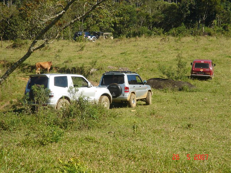

    Segue algumas fotos e videos da pajerinho em ação!!!
    [ame]http://www.youtube.com/watch?v=0Q9ScQvNtAw[/ame]
    [ame]http://www.youtube.com/watch?v=c8mOXFr4_Tg&mode=related&search=[/ame]
    [ame]http://www.youtube.com/watch?v=MQC6OP0xE2Y&mode=related&search=[/ame]
    Miniaturas de Anexos Miniaturas de Anexos Pajero IO Modificada-dsc02070.jpg   Pajero IO Modificada-bocaina-2007-2-003.jpg   Pajero IO Modificada-dsc02069.jpg   Pajero IO Modificada-dsc02074.jpg

    Fred,
    Segue as respostas...
    A manutenção não é muita cara não, porque a maioria das peças são as mesmas da TR4 que é nacional e boa parte consegue no paralelo.
    Meu carro também é manual, com o pneu original fazia 9 na cidade e 10 na estrada. Eu aconselho voce a comprar a manual mesmo, pq o cambio automatico dela e muito longo, o carro fica mt fraco..
    O IPVA vai variar de um Estado para o outro.
    A principal diferença na altura dela para a TR4 são os amortecedores dianteiros, que são maiores. Normalmente quando precisa trocar as pessoas ja colocam o da TR4 por ser mais barato e maior, e por isso e provalvel que voce ja compre com esses amortecedores. Outra grande diferença é a altura do pneu, se voce não for fazer nada de muito radical eu recomendo os pneus BF AT 225/75/16, mas só cabem se os amortecedores dianteiros forem o da TR4, se não, não entra (Eu ja tentei). Eu tinha esse pneu no meu carro e ele não pega em nada, ate na trilha.
