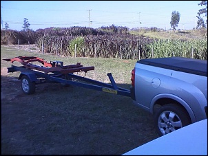

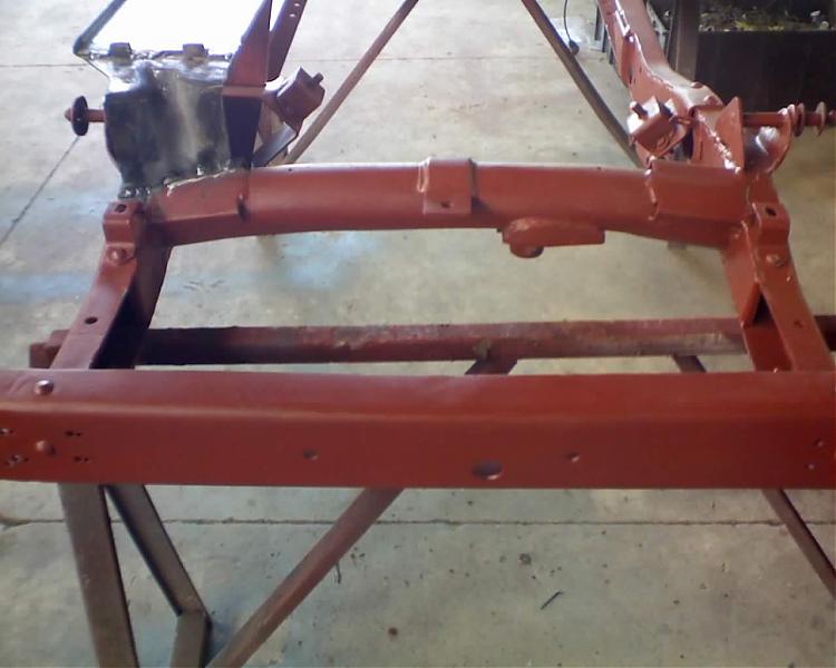

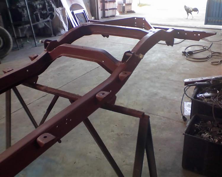

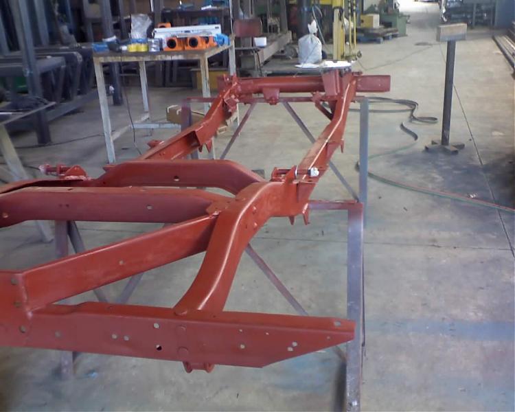

    Chegou o chassis da reforma fui buscalo no feriado
    O serviço fico de primeira... coloco o suporte da bateria em INOX, suportes dos amortecedores novos
    Agora e so começar a montar tudo .......
    e conto com a AJUDA da galera com as mtas duvidas na montagem que vai acontecer
    '[]s

    Vou te dar um conselho, aproveita que o chassis ainda está desmontado e troque esse cano redondo (travessa dianteira), isso é um caninho muito fraco, quando voce começar a fazer trilha vai quebrar com certeza, se colocar pneuzão e direção hidráulica, não vai nem precisar fazer trilha pra quebrar...
  • #35
    Citação Postado originalmente por Varela Ver Post
    Valeu amigo pela dica mas esse nao vai ser p trilha e so p/ passeio vai ser todo original
    Pretendo comprar uma F75 p trinha ai sim vo fazer tudo certinho p/ trilhas
