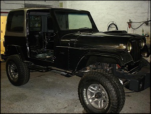

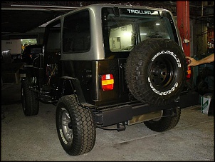

    Estou colocando algumas fotos da nova viatura que está saindo do forno. É um Willys que modifiquei a carroceria para adaptar o teto do troller. Aumentei 40 cm entre eixo para casar bem o motor e caixa da hillux 2.8 turbo diesel. Eixos dana 44 da rural com freio a disco nas quatro e eixo flutuante ensimec na traseira. A suspensão usa uma lâmina mais mola espiral e 8 amortecedores presurizados. ar condicionado, tanque inox 90 litros, O troço vai ficar bem bala.

    Parabens pelo jeep,está ficando muito bonito.
    Só acho que vc deveria tirar o nome troler la de tras.
    Seria muita humilhação para um willys
    Afinal willys é willys. ,o résto é só copia.

    Muito legal essa adptação, só acho também que vc deveria tirar o adesivo de lá

    Concordo com a galera: pra ficar perfeito só retirando o adesivo!

    Relmente Trollys ficou legal, e com relação ao nome troller no vidro traseiro, é lógico que vou tirar, só que não é tão fácil como parece pois as letras são pintadas entre o vidro e uma serigrafia preta que o vidro tem por dentro. Acho que vou fazer um acabamento preto por fora para tapar. Estou curioso para ver sua performance pois o motor ficou forte e o jeep é bem mais leve que a pick-up hillux.

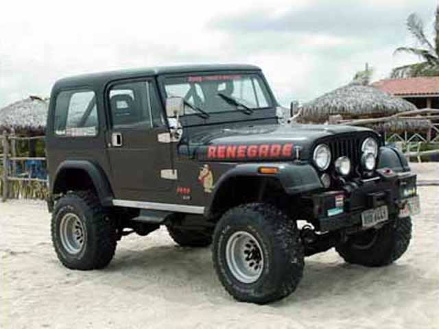

    Gostei da viatura... sempre pensei em algo assim...
    Mas pelo amordeDeus tira esse trolher daí...
    E no meu ponto de vista, mesmo a capota sendo do trolha, ele ficou mais parecido com o CJ7 - renegade, veja estas fotos...
