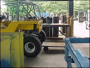

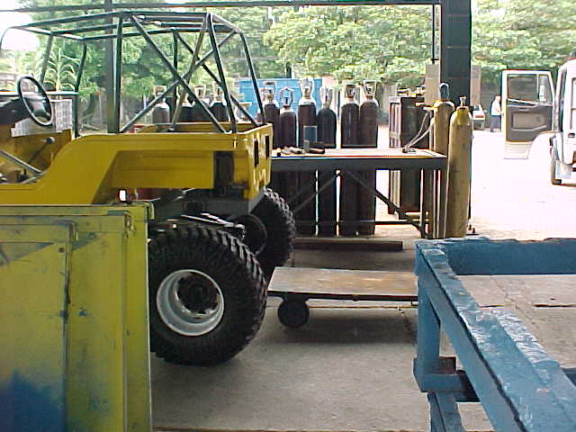

    Melecao Power quase pronto
    ai gente!!!
    mais ou menos em duas semanas o meu pequeno brinquedo deve estar pronto!!!!!!
    mais e o seguinte alguem poderia me fornecer dados sobre o motor opala 6cil.
    dados exatos tipo taxa tabela de troque cavalos
    o meu e ano 88 a gasolina!!!

    Meleca, tá faltando triangulação nessa gaiola sua. O "B-pilar" vai dobrar para dentro com qualquer tombamento lateral. E do jeito que você pilota, isso vai acontecer com certeza.........

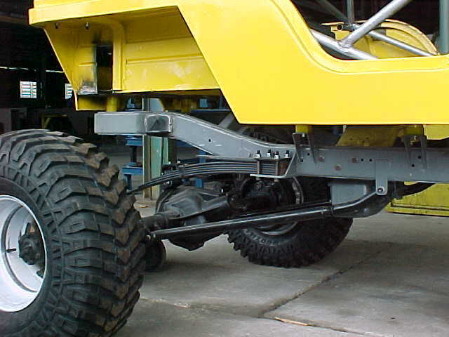

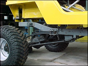

    Link Traseiro
    Galera todos devem estar olhando e pensando que garoto louco o link traseiro vai rodar e quebrar o j arm mais o j arm tem um esquema de rotula
    ele e bi partido tem uma bucha cega lubrificada!!!!assim tudo pode torcer avontade !!!!!
    Breuno Cubiaco
    Dakar off road
    Fala Melecao,
    Achei o que eu tava procurando:
    http://www.backcountrybinders.com/su...abrication.htm
    Da uma olhada na segunda foto que vc vai entender o "biding" que tem na suspensao...
    A mola mestra eh forcada lateralmente pra trabalhar..... mas como eu disse no outro topico isso so vai afetar o seu curso depois de muuuuuuuito curso de suspensao...
    Entao a minha duvida era:
    Sera que essa suspensao nao vai ser limitada pelo movimento lateral do eixo em torcao, com relacao a mola 1/4 eliptica que nao consegue trabalhar lateralmente?
    Agora ja tenho a resposta tambem... sim, vai limitar sim, mas somente depois de muito curso.
    Parabens pela construcao! Ta muito legal... e depois so espero ver o numero que vai dar de RTI
    Parabens Meleca!
    Ah, nao esquece de colocar mais triangulacao na gaiola pra ela nao dobrar pra dentro, afinal a gente sabe que ela tem que ser construida para aguentar as bracadas do piloto
    Abracos pensando em fazer uma gaiola de Titanio pra aguentar minhas bracadas
