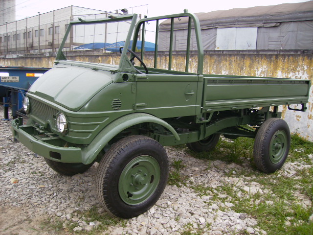

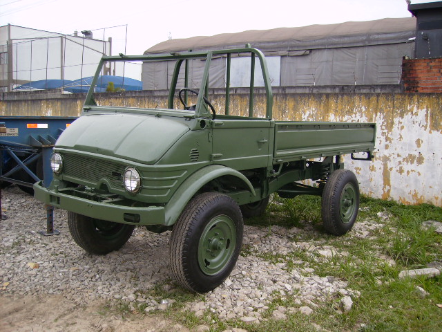

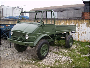

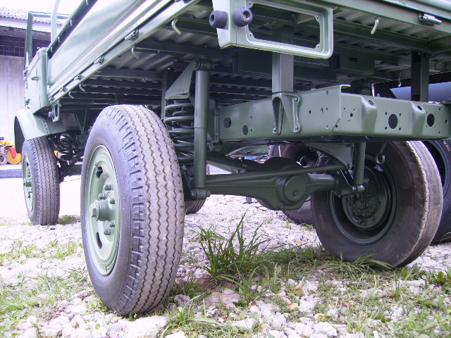

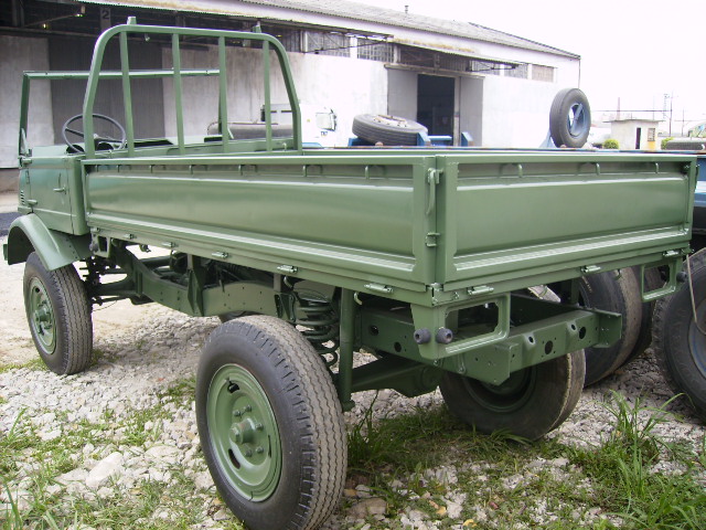

    Agora está com motor! O original mesmo, L6, 2.2. Infelizmente, dos motores á diesel que eu encontrei pra ele, nenhum caberia sem ter que recortar a lata da cabine. Agora está fazendo freios, e depois, parte elétrica, capota de lona, pneus...e depois, é pôr pra moer nas trilhas, que eu já tô é saudoso delas! Mas será por pouco tempo, já que a prioridade é a casa própria e uma boa oferta vai fazer com que ele vá para outra garagem...mas enquanto isso, vou curtir cada minuto do brinquedo!

    Brinquedão nota 10!!
    essa carroceria é das picapinhas asiáticas ???
    Tem umas fotos do interior, e do compartimento do motor para nos darmos uma olhada...
    Parabéns, belo brinquedo!!!
    Esta caçamba é da Kia, certo? Estou atrás de uma destas pra minha F75, e vendo as Bongos por aqui fiquei com a impressão que tem mais de uma medida (altura).
    Esta sua mede quanto? Acredito que seja a mais alta, é de qual caminhãozinho?

    Galera, desculpa que eu não acesso o fórum toda hora, e acabo perdendo o tempo certo de responder ás msgs.Mas vamos lá, vou responder uma a uma as questões do pessoal:
    Elmer: sim, é a carroceria de um Bongo. "Ornou" incrivelmente com as dimensões e linhas da cabine...hehehe;
    Alexrib2005: cara, não tenho fotos do interior...mas até o final da semana eu tiro e posto aqui, BLZA?
    Otávio Luiz Freitas: eu não lembro de cabeça quais as dimensões desta caçamba. Esta é a do Bongo 2001, com rodado duplo. Existiram três tipos de caçamba da Kia: a do Ceres, de 1993 a 1999; a do Bongo, de 1999 a 2005; e a do K2700, modelo novo que começou a rodar por aqui em 2005. As dimensões variam entre elas. A do Ceres é comprida e estreita; a do Bongo, mais larga; a do K2700 é comprida e larga. considere tb. a hipótese de usar a caçamba de lata das MB Sprinter. É só ligar nos encarroçadores (Fachinni, por exemplo) e ver se eles não tem lá jogada. Nego compra as de madeira e simplesmente joga fora as de lata, ou vende á peso.
