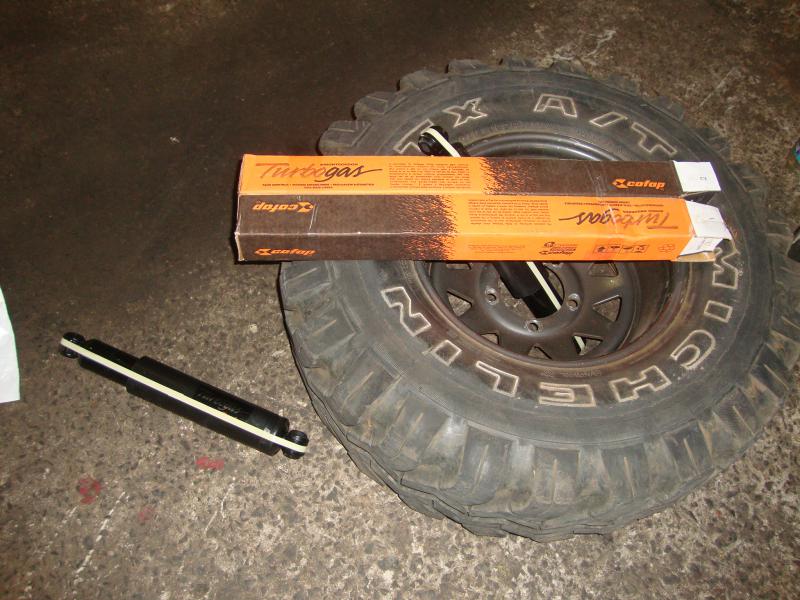

    Fotos Testando a Suspensão
    Foto da Mola NOVA ao contrario
    Foto dos novos amortecedores de ranger
    Foto do calço de carroceria importados da Spider nos EUA.
    Na frente eu coloquei feixe de mola novos da FF Molas, na traseira somente a mola mestre nova, deixei ambas com 4 molas por feixe.

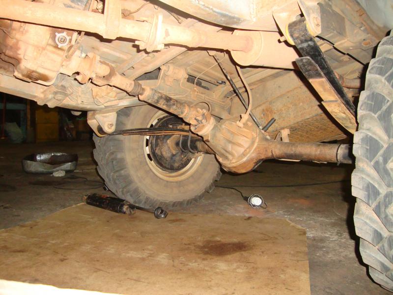

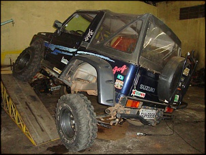

    Usuário Avatar de REnato Martins
    03/05/2004
    Botucatu/SP
    330
    A detalhe importante ENTREGUEI O CARRO NA SEXTA, NA QUINTA FEIRA ESTAVA MONTADO E NA RAMPA, o mecanico fez em menos de 1 semana a spoa, "DARROS PREPARAÇÃO OFF ROAD" aqui de Botucatu/SP.

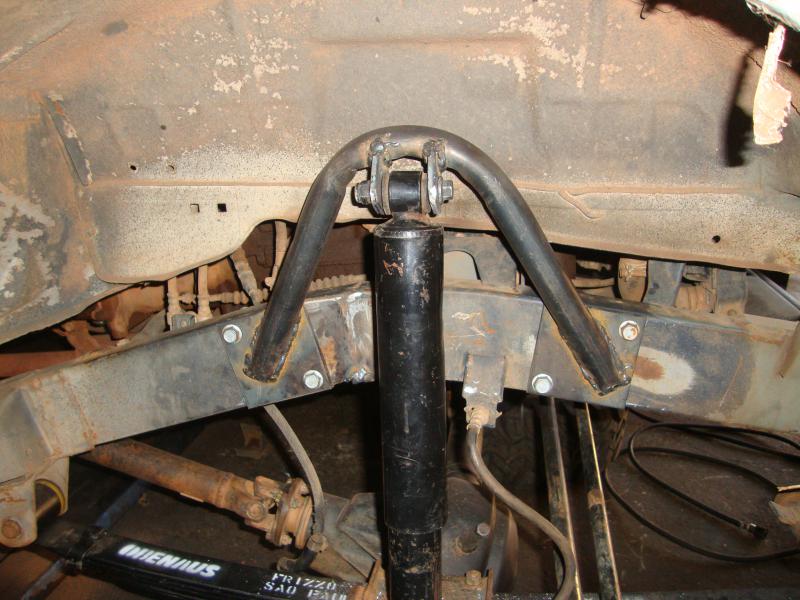

    as fotos são da torre do amortecedor dianteiro, copiei do Pirate4x4, to usando amortecedor da blazer na frente.
    COIFA de moto, veja q o chassi ja esta pintado de preto!!!!

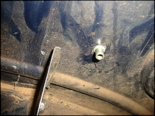

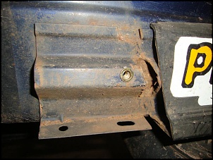

    Eu coloquei Rebite de rosca para prender os Fender do Marcel - MKrawler
    Segue fotos dos rebites, eu coloquei com um parafuso e chave fixa, não usei a ferramenta especifica, e mesmo assim deu certo.
