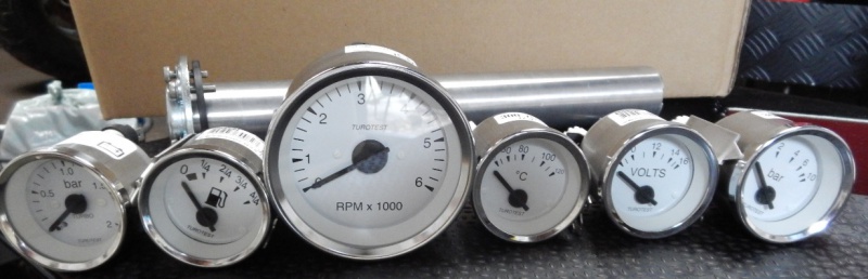

    Os do Galego são da Tacobrás, linha náutica, em aço inox, e com um monte de proteção, isolamento, e não sei mais o quê!

    São mais baratos que os da Cronomac.
    Peguei os da linha náutica pq, além de terem fundo branco, possuem várias proteções:
    - Canecas de aço inox AISI 304
    - Vedação frontal e traseira IP65 para proteção contra chuva e poeira
    - Proteção anti-embaçante
    - Proteção nos instrumentos contra interferências externas causadas por ruídos elétricos, ex: buzinas, relês, interferências eletromagnéticas
    - Proteção contra queima de instrumentos provocados por picos de tensão da alimentação
    - Proteção contra raios ultra-violeta em todo o material de acabamento dos instrumentos (mostrador, ponteiro, aro externo e interno
    - Iluminação à led (perene)
    - Alta resistência a vibrações
    - Indicadores elétricos micro-controlados
    - Inspeção em 100% antes de enviar aos clientes
    Os medidores são da Turotest. Comprei tudo na Tacobrás junto com a bóia tubular pro Engesa. A bóia é feita e calibrada pro medidor. Ligue na Tacobrás e fale com Lucinete, tel 11 3845-3266.

    Estou impressionado com o preço , simplesmente inacreditável tudo isto por tão pouco .
  • #801
    Usuário Avatar de uxio69
    24/03/2010
    Salvador/BA
    2,682
    Citação Postado originalmente por guilhermeabreu Ver Post
    Que bom que gostou.
    E se comprar a bóia tubular + marcador, já te enviam o marcador calibrado pra bóia. Idem pro sensor do marcador de temperatura do MWM 2.8!
