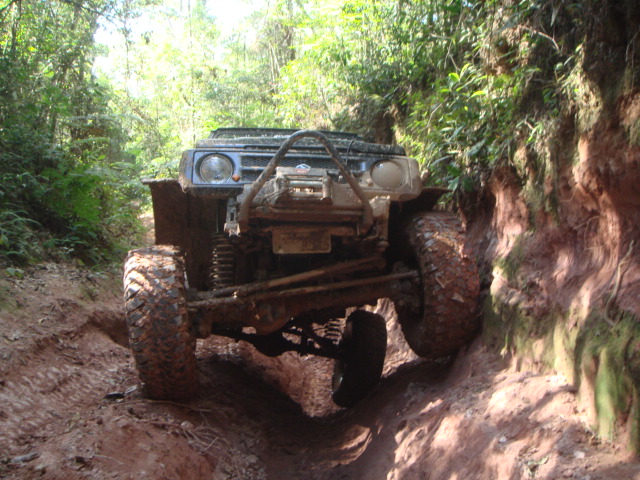

    Neste último sábado (19/07) o PV foi "passear" no Camel junto com mais 3 Samucas (Incardido-Luiz Akium, Larica-Inácio, Viagra-Paulinho).
    O Camel, apesar de "sêco" é sempre nota 1000!!!
    Ramiro - Bin Lôco

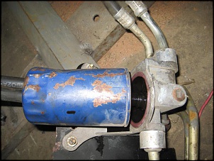

  • #1067
    Citação Postado originalmente por Ramiro - Bin Lôco Ver Post
    JCJ,
    Para o óleo do motor, não instalei radiador. Foi eliminada a peça original que rosqueia o filtro de óleo remoto. O filtro foi rosqueado no proprio bloco do motor. O manômetro de temperatura do óleo do motor não passa dos 70 graus, tá tranquilo.
    Blz Ramiro,
    Como o filtro de oleo foi rosqueado direto no bloco ?
    Tirei o adaptador do motor, mas estou em duvida de como fixar o filtro ! Seguem algumas fotos das peças.
    JCJ
    Miniaturas de Anexos Miniaturas de Anexos -img_1655.jpg   -img_1658.jpg   -img_1659.jpg

    Citação Postado originalmente por JCJ Ver Post
    Blz Ramiro,
    JCJ
    JCJ,
    foi essa peça mesmo que foi dispensada, que eu me lembro, no bloco logo abaixo do coletor esquerdo (ld do motorista) o Bill rosqueou o filtro (onde saia as mangueiras do bloco para essa peça).
    Não precisou de nenhuma ou quase nenhuma adaptação.
    O Bill poderá te orientar melhor do que eu.
    Manda uma MP pra ele ou se ele ler essa msg, responderá por aquí.
