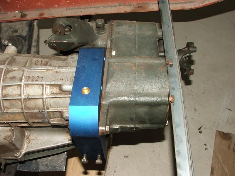

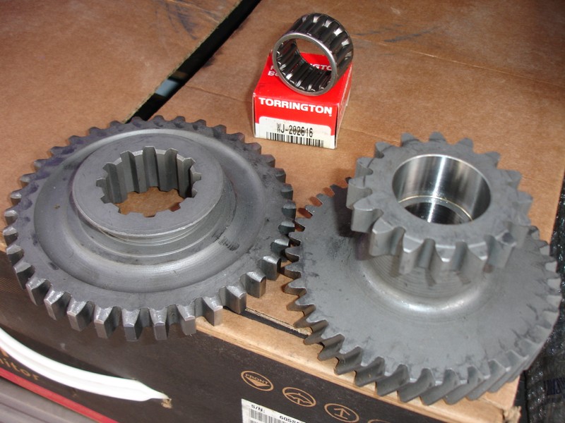

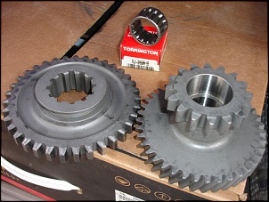

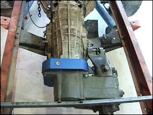

    Já que eu ia usar uma reduzida do jeep, resolvi usar também rolamento no carretel. Fiz pesquisa de preços de kit de adaptação para instalar em uma reduzida que já tinha, mas como apareceu uma aqui do fórum completa, já com rolamentos instalados por um preço razoáve,l não tive dúvida e comprei.
    Passou um tempo e pensei: mas umk kit 3,11x1 do Marcel ia bem, né?
    Tentei comprar um kit usado que estava anunciado no fórum, mas não rolou... Postei uma msg no anuncio do kit do Marcel e ele me fez uma proposta irrecusável. Resultado: O jeep ganhou um kit 3,11x1 (foto 1).
    Não preciso descrever a qualidade visual do kit, que só de pegar na mão já se percebe como é bem feito e reforçado impressionando até um conhecido mecânico aqui de CWB.

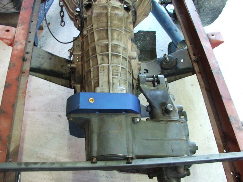

    kit instalado, sobrou um carretel com rolamentos e pino novos, mas a reduzida enfim estava pronta e só aguardando a chegada do CA para instalação no chassi.
    Quando enfim as peçlas estvas todas juntas montei no motor para confecionar os suportes, que eu imaginava ser pnp como suporte original do CJ. Engano meu, o suporte até apoia a reduzida, mas o cambio passa bem longe. Por isso postei lá no tópico de impressões sobre o CA se alguém tinha fotos deste suporte...
    Enquanto isso, tá num...suporte universal, vamos dizer assim...
    []´s ainda sem suporte de cambio

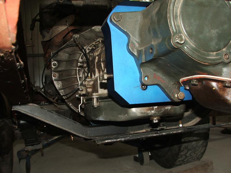

    agora... com esse power train o eixo foi lááááá pra trás...
    a dúvida é, uso molas menores ou mudo o furo de posição?

    Eta cambio comprido!!
    Não deve ter sobrado muito para o cardan!
    Acho que o melhor seria vc alongar um pouco na parte de trás e reposicionar as molas.
  • #76
    Não é o câmbio que é comprido.....é o Jeep que é curto !!!

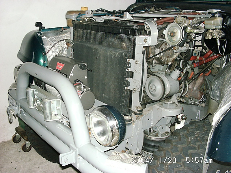

    Fugger!
    Peguei a grade do 42 hoje, como você fez o suporte dos farois e torpedo?
    Principalmente o suporte do radiador, pois ele não vem com os defletores que sustentam o radiador...
    Umas fotos dessas gambis ajudariam bastante.

    Thiago
    Ainda não cheguei nessa fase, mas o que pretendo fazer é um suporte para radiador que também sustente a grade, mais ou menos como na foto.

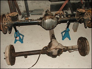

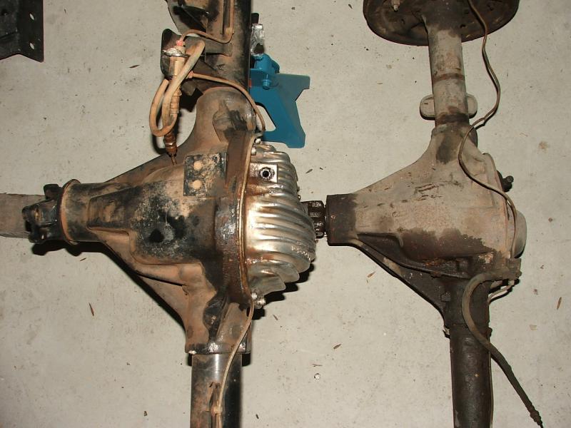

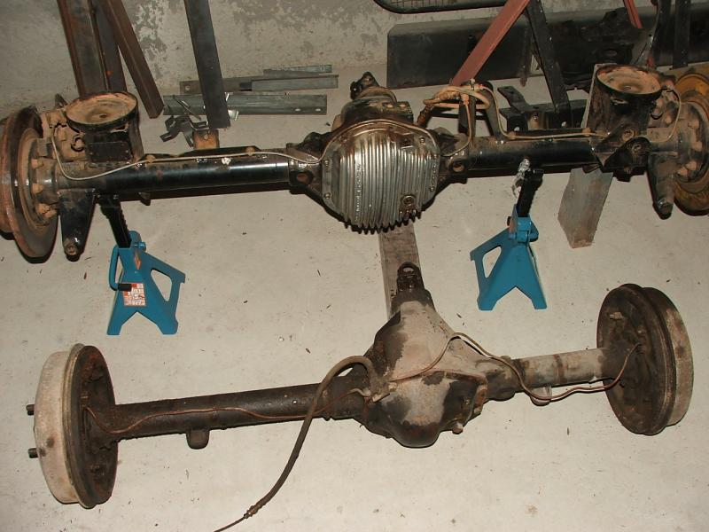

    Talking Eixos de trolha

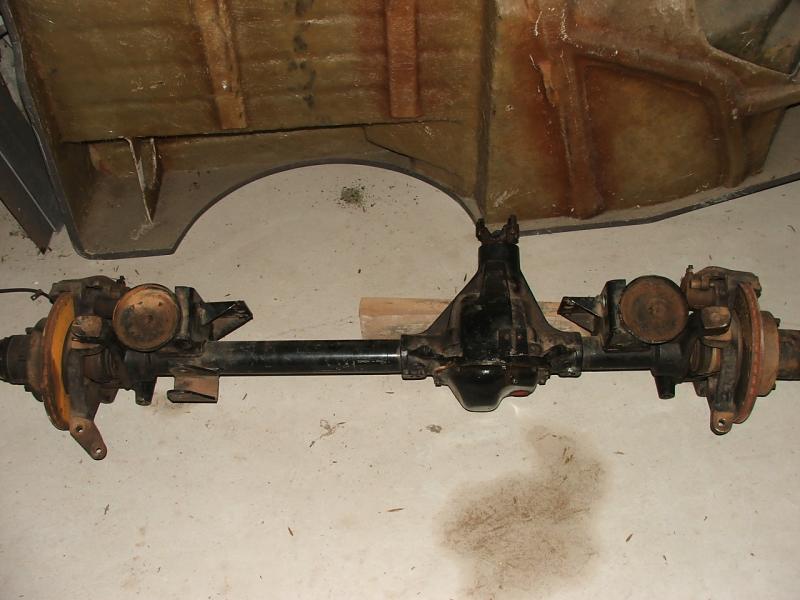

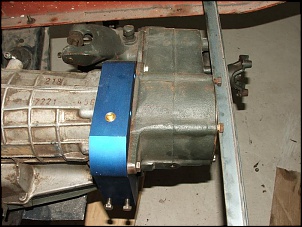

    Já faz uns dias que o Paulo Eduardo tá invertendo o lado "da bola" do diferencial dianteiro...
    Pra aproveitar, vou trocar as 11x45 por um jogo de 9x53. Acho que vai ficar bão!!!
    Foto 1 - eixos dianteiro original
    Foto 2 e 3 - comparativo eixos original canela fina (a venda) e eixos traseiro original do trolha
    Foto 4 - blocante
    Miniaturas de Anexos Miniaturas de Anexos Willys - Maestro-dscf3924.jpg   Willys - Maestro-dscf3923.jpg   Willys - Maestro-dscf3926.jpg   Willys - Maestro-dscf3922.jpg

    esses eixos de troller, é bem maior que eu pensava!!!
    Vai ficar show sua viatura!!!
    Qto pagou nos eixos?

    têm 1,55 mts de largura se não me engano...
    6k
