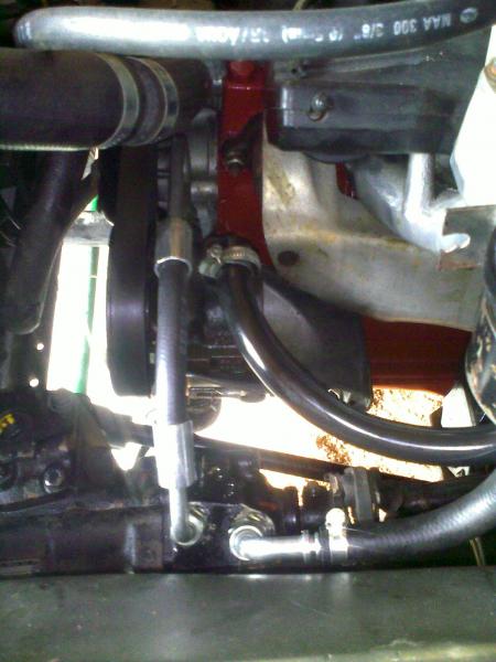

    Neste final de semana liguei as mangueiras da DH e dei umas voltas com o bicho. Parece pouco, mas pra quem não é mecânico e não tá pagando pra alguém fazer, ter uma direção hidráulica levinha funcionando 100% é animador pacas
    Anderson, é assim que se monta mangueira de DH viu??

    Putz sobrou pra mim agora é?
    Cara é tanta coisa ao longo desses projetos que é normal aparecer algum errinho haha....
    Bom saber que a direção ficou macia,é um grande avanço
    precisando fala
    abraços e boa semana

    Éééééééeeeee...
    Na caixa de opala, pode seguir a lógica...
    No menor diâmetro pressão, no maior, retorno, proporcionando um maior fluxo livre de pressão.
    Na caixa de S10. é do contra, onde o menor é retorno, e o maior, pressão...
    Mandei prensar as mangueiras...
    ...quem disse que funcionava!!!
    Vai refazer as mangueiras...
