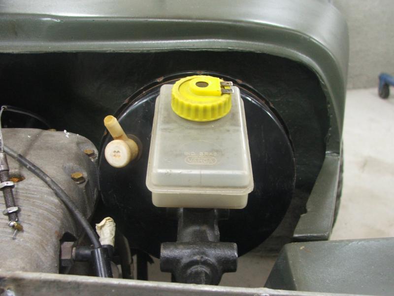

    3,839
    Se fosse outro não cabia...
    Meu Jeep - Pronto....
    Japinha - Em processo

    1,121
    e ai fugger, blz, é do santana esse servo????

    Usuário Avatar de fugger
    27/03/2003
    CWB/PR
    3,839
    Citação Postado originalmente por RODRIGO T. Ver Post
    Segundo a fonte sim
    Tô precisando de alguém pra fazer uma força e apertar um parafusos aqui. vc não vai aparecer??

    1,121
    oque to adaptando no javali é de santana, e é bem parecido, com o reservatório inclinado.
