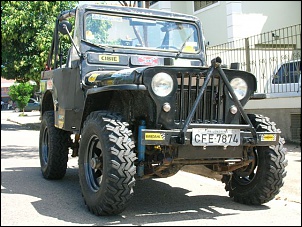

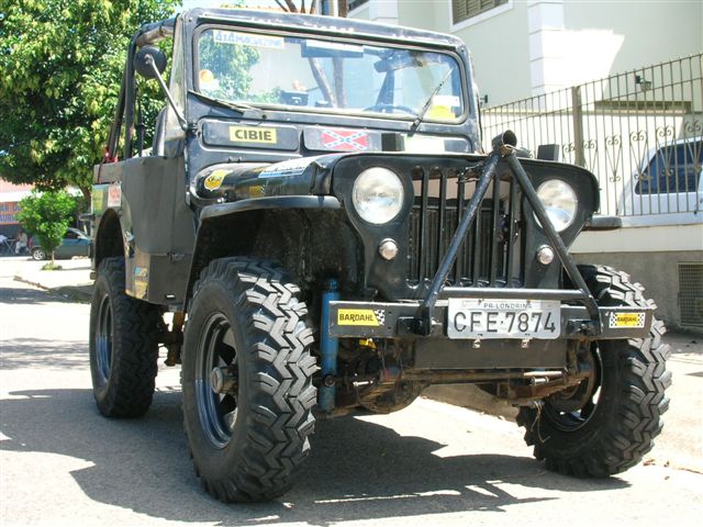

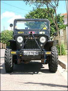

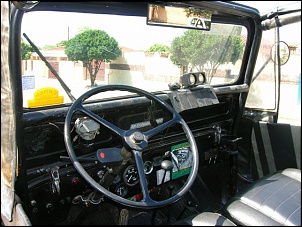

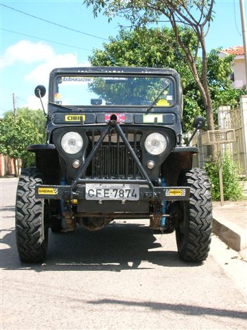

    O Brutus, nomeado epeo seu antigo dono já está ficando com a minha cara, aida faltam alguns detalhes, mas a sua revisão/reconstrução já passou pelos itens principais.
    Motor 2.5 GM 151 Álcool taxadao a 11,5 com Solex corpo duplo álcool.
    Refrigeração com Radiador Opala 4CC com Tampa Selada e Espansor do Corcel (Futura ventoínha elétrica do Vectra para substituir a original)
    Câmbio 4 marchas do Jeep Moderno com T case Willis Moderna.
    Suspensão com jumelos originais e buchas de PU.
    Freio Servo Assistido do Opala com cilindro mestre da F1000, disco ventilado na dianteira e lonas do jeep moderno na traseira.
    Pedaleira suspensa com embragem de acionamento hidráulico.
    Faróis de 75 Watts
    Gaiola de 4 mm de parede
    Bancos dianteiros do Maveric
    2 Tanques de combustível
    4 Pneus super argentino
    4 rodas de não sei o que bem diferentes
    Consumo na cidade 4 km/l álcool
    agora só falta fazer trilhas...
