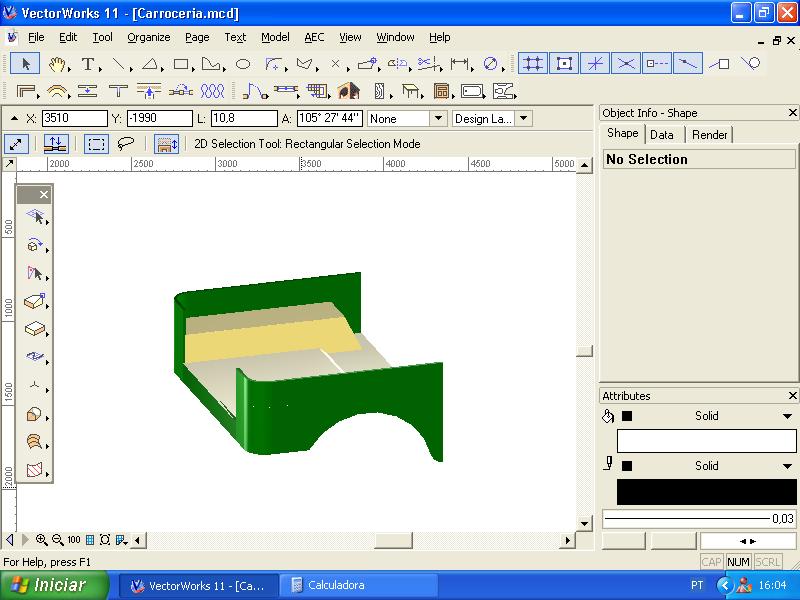

    Bem legal o que vc está fazendo! Eu pensei em fazer quase a mesma coisa, a unica diferença seria as chapas com o anti derapante p/ dentro. pensei até em fazer em aluminio , mas só pensei.
    Como vai vazer p/ dobrar a curva do para lama (aquela dobrinha por dentro do para lama: na ponta da chapa)? ou, o que pretende fazer?
    Eu ainda não coloquei a mão na massa, mas já tirei todas as medidas, e fiz um desenho.

    Gostei do desenho.
    Com os recursos que tenho aqui é impossível fazer a dobrinha que contorna o paralama internamente. Cortei uma cinta de 1cm do mesmo material e vai ser soldada por dentro.

    Usuário Avatar de Kako
    26/10/2004
    Franco da Rocha/SP
    576
    Valew, Elmer!
    Se eu não consegir quem dobre, vou fazer a mesma coisa que vc.

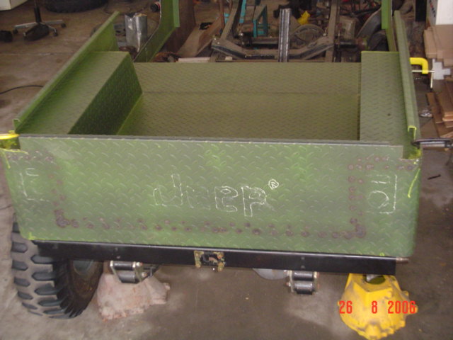

    Fotos de sábado
    Durante a semana meu pai fez os cálculos e ajustes necessários e no sabadão foi ponteado (solda cromo-niquel) a tampa trazeira + assoalho trazeiro.
    Após lixados os pontos de solda foi aplicado o wash-primer nessa região.
    Como a ansiedade tá demais resolvi juntar os pedaços mais uma vez, só que em cima do chassi. O pneu em teste é um 900x16.
