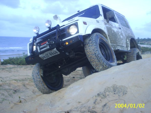

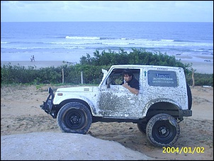

    Suzuki Samurai - Rapadura
    Agora com fotos corretas.
    Provavelmente vai receber um upgrade no powertrain do mesmo, aguardem...
    OBS: Apagaram do post a descrição, mas depois vejo se arranjo tempo pra digitar tudo de novo.
    Miniaturas de Anexos Miniaturas de Anexos Suzuki Samurai - Rapadura-guincho_854.jpg   Suzuki Samurai - Rapadura-flex_777.jpg   Suzuki Samurai - Rapadura-frente_150.jpg   Suzuki Samurai - Rapadura-indoor2_122.jpg   Suzuki Samurai - Rapadura-indoor-1_209.jpg
