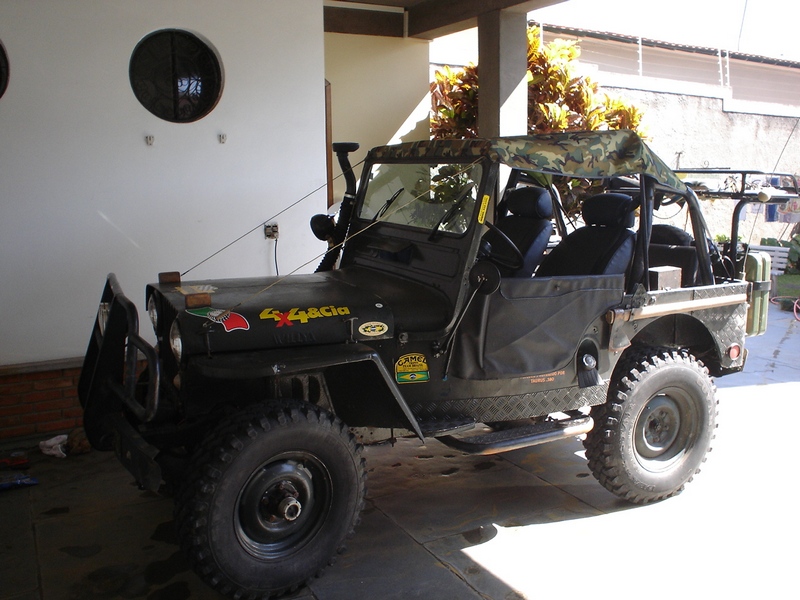

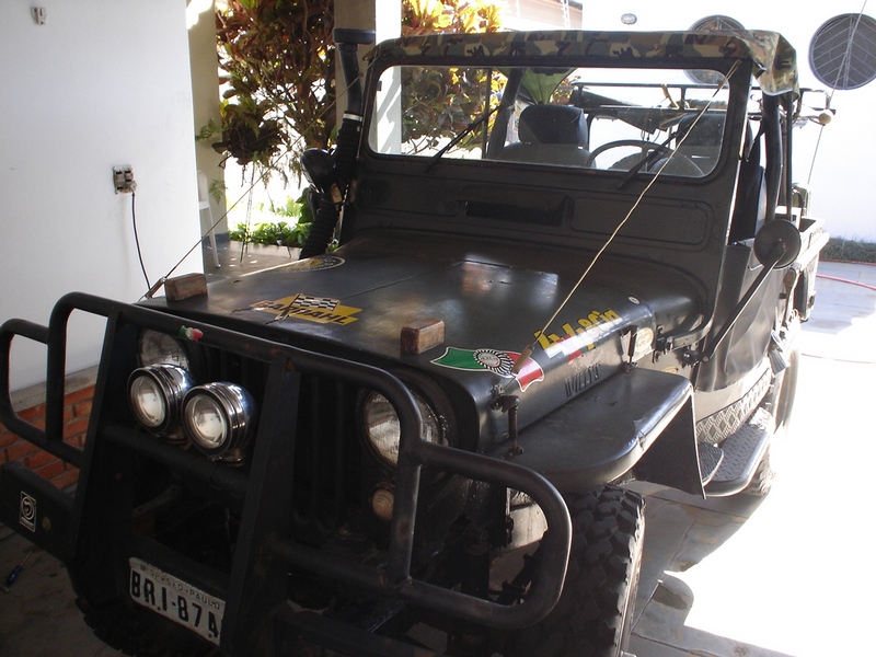

    Exclamation CJ3A 1951 - Lagartixa
    Jeep CJ3A - 1951
    Cor: Verde
    Motor: OHC, 2.3L, 4 cilindros, Gasolina
    Câmbio: 4 marchas
    Freios: Disco nas 4 rodas com Hidrovacuo adaptado
    Direção: Maverick (aquela q tem q dar varias voltas-folga 1/8 de volta)
    Carburador: Solex
    Chassis: Bom estado, sem trincas
    Carroceria: Aço, com ferrugem no assoalho dianteiro.
    Elétrica: Bateria Heliar Seca 63A nova/alternador original
    Pneus e Rodas: Guyane 750x16
    Diferenciais: Danna 44 traseiro e Danna 25 dianteiro
    Roda livre AVM Manual
    Capota: Militar fixa preta, com portas inteiriças ou toldo camuflado.

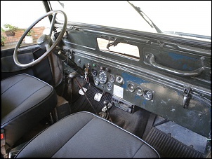

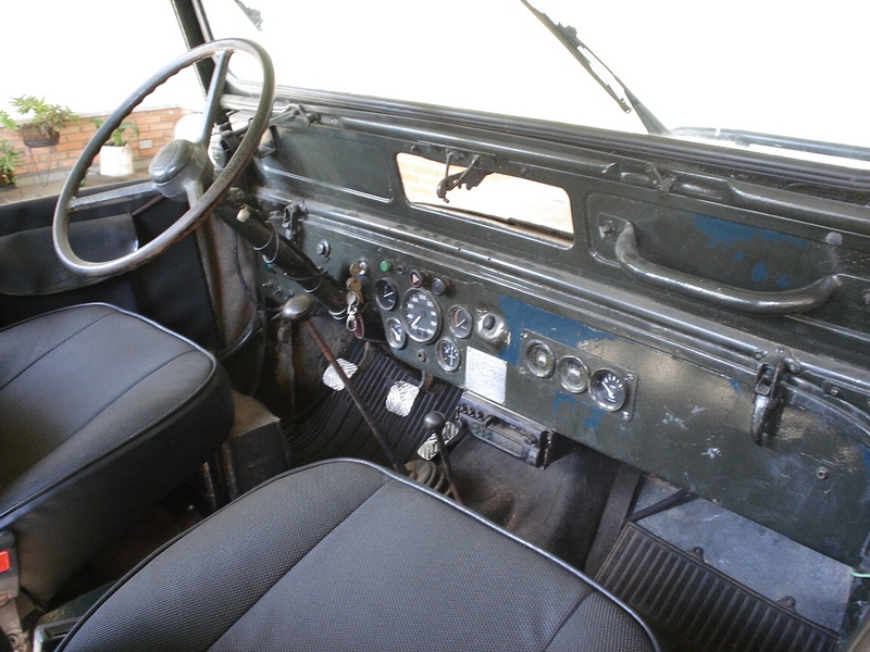

    Bancos: individuais na dianteira do UNO e traseiro feito para o Jeep
    Bagageiro
    Santo Atonio 3"
    Quebra Mato
    Estribos
    Faróis de milha: instalados no quadro, para o Zequinha e traseira
    Suporte de estepe (com pneu original como estepe)
    Pedaleiras Suspensas
    Respiros para os diferenciais (feito com dicas aqui do 4x4 Brasil)
    Snorkel (feito com dicas aqui do 4x4 Brasil)
    Desborbulhados (feito com dicas aqui do 4x4 Brasil)
    To anexando algumas fotos.
    Miniaturas de Anexos Miniaturas de Anexos CJ3A 1951 - Lagartixa-dsc04680.jpg   CJ3A 1951 - Lagartixa-dsc04681.jpg   CJ3A 1951 - Lagartixa-dsc04683.jpg   CJ3A 1951 - Lagartixa-dsc04684.jpg

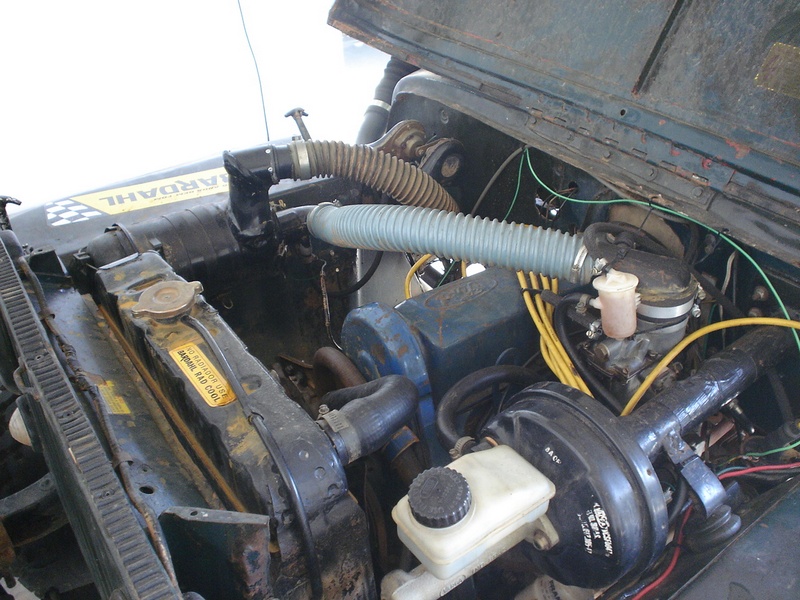

    Vendo as fotos, surgiu uma dúvida: onde fica o filtro de ar ?

    Gostei da solução do hidrovácuo.
    Aurélio,
    Falaí cara.... Não entendi o bem calçada!
    O filtro de ar tá ali (dá pra ver na foto). Do lado do radiador. Nele ta entrando uma mangueira velha e saindo pela mangueira AZUL nova.
    O OHC não coube ali dentro, tive que cortar a parde corta-fogo... já foi!!
    É isso aí... []s

    O filtro de ar tá ali (...)
    O bem calçada é por conta dos pneus BSG e quanto ao filtro foi distração mesmo, pois ele tá lá
