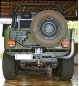

    Fotos do "brinquedo"

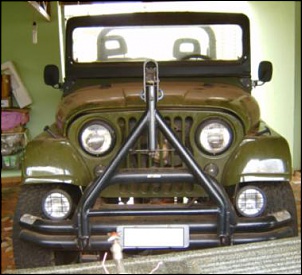

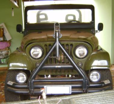

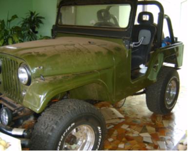

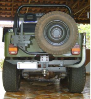

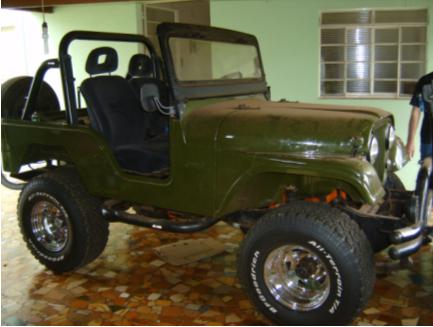

    + fotos...
    Miniaturas de Anexos Miniaturas de Anexos Jeep CJ5 - V8-318-jeep04_236.jpg   Jeep CJ5 - V8-318-jeep03_167.jpg   Jeep CJ5 - V8-318-jeep02_419.jpg

    JipeiroV8, antes de mais nada, bem vindo, o ronco dos V8 é algo a parte, muito bom de ouvir .
    Visualmente está bonito, simples como deve ser, mas eu particularmente não acho legal o towbar e nada que esconda a frente do jeep (também tenho towbar, alias no CJ5 e na Rural, mas ambos ficam alojados em outro lugar quando não estão em uso).
    As fotos não mostram detalhes, a não ser o flexivel/cabo meio solto logo abaixo do banco do motorista (coisa à toa, facil de resolver), o que vc não gostou e o que não está funcionando, dê e mostre mais detalhes.

    José Augusto, quanto ao flexível/cabo solto embaixo do banco do motorista, já foi arrumado, era na verdade a mangueira do combustível, pois eu instalei bomba elétrica de combustível e meu mecânico tinha deixado a mangueira caida embaixo e encostada na tubagem do motor , mas isto eu já resolvi.
    Agora o que eu não gostei e da maneira como foi feito e instalado os suportes do motor, achei que não ficou legal, e gostaria que se alguém tivesse fotos de suporte do motor V8 no Jeep, me enviasse, pois assim teria mais idéias sobre este suporte de motor, já que eu não entendo quase nada de mecânica, e o pouco que sei é montando meu Jeep que estou aprendendo.
