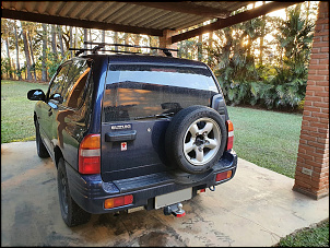

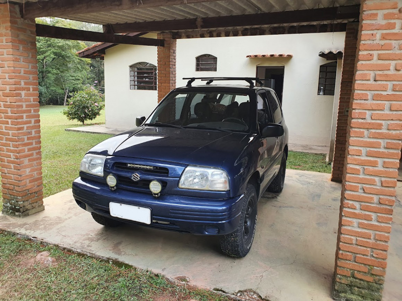

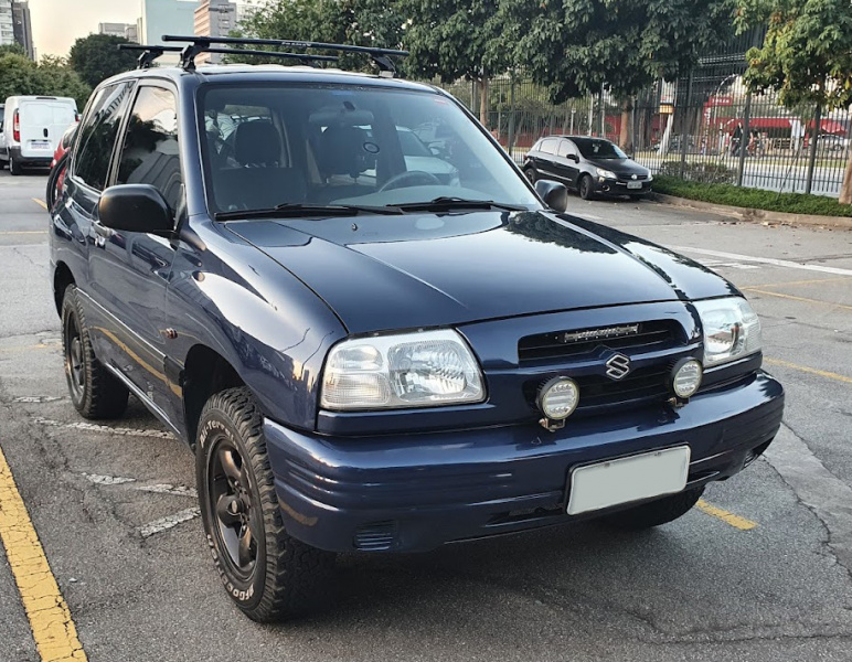

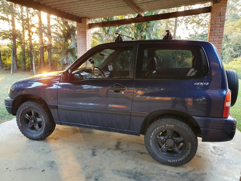

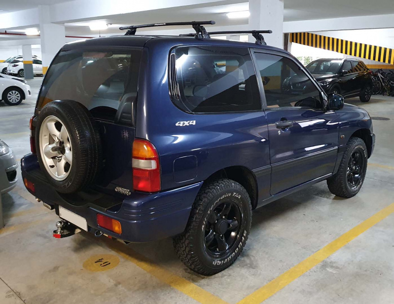

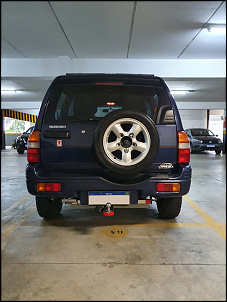

    Depois de muito stress com o Detran-SP e Poupatempo, multa falsa, advogado na jogada, finalmente consegui a placa mercosul e correção da numeração do motor no documento.
    Nesse tempo, manutenções feitas e personalizações finalizadas
    Próximas melhorias: proteções inferiores
    FOTOS:
    Grand Vitara 1.6 3P-20210521_170202.jpgGrand Vitara 1.6 3P-20210521_171606.jpg
    Grand Vitara 1.6 3P-20210604_170713.jpgGrand Vitara 1.6 3P-20210604_170845.jpgGrand Vitara 1.6 3P-20210604_170745.jpg
    Grand Vitara 1.6 3P-20210616_165731.jpgGrand Vitara 1.6 3P-20210616_165847.jpgGrand Vitara 1.6 3P-20210608_103119.jpg
    Grand Vitara 1.6 3P-20210906_172348.jpgGrand Vitara 1.6 3P-20210905_115753.jpg
    Grand Vitara 1.6 3P-20210706_112022.jpgGrand Vitara 1.6 3P-20210706_112139.jpg
    Grand Vitara 1.6 3P-20210706_112208.jpgGrand Vitara 1.6 3P-20210706_112343.jpgGrand Vitara 1.6 3P-20210706_112006.jpg

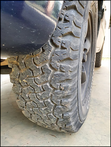

    Fizemos um leve passeio em BROTAS-SP no ano novo:

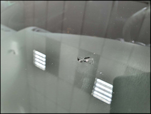

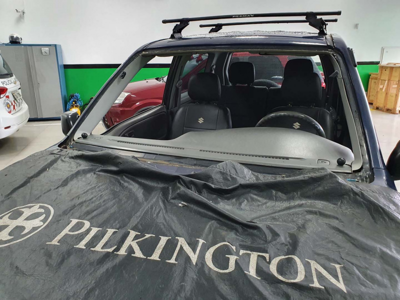

    Ganhei um para-brisa trincado na estrada (pequena trinca no campo de visão do motorista)
    Optei por trocar o mesmo para não ter problemas futuros em alguma blitz

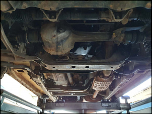

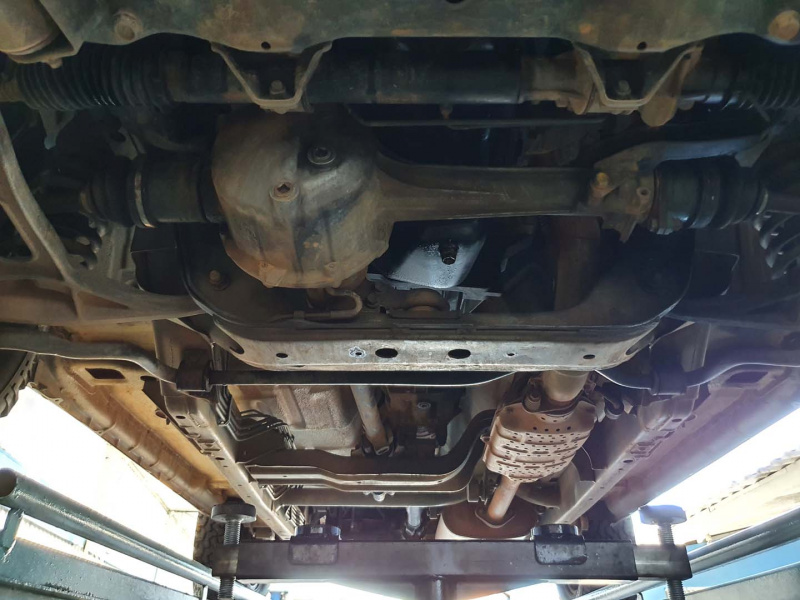

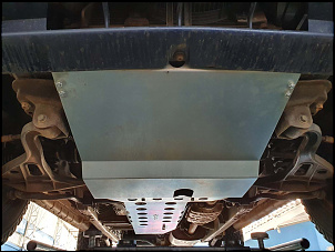

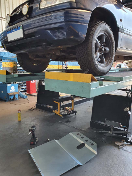

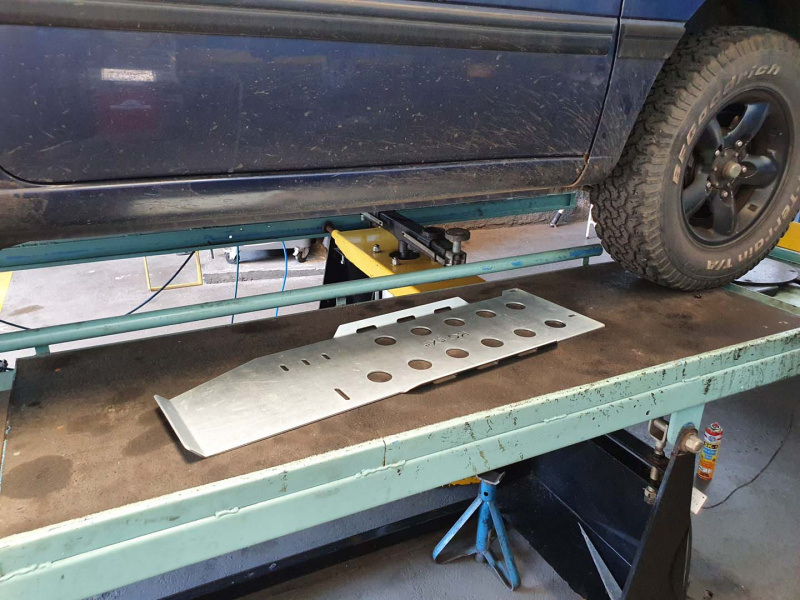

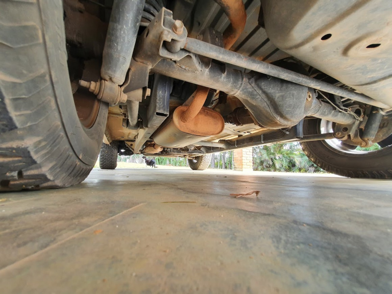

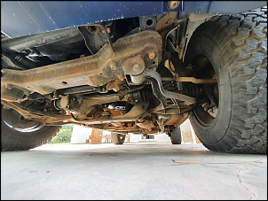

    Instalação das proteções inferiores:

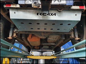

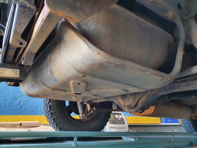

    Substituição da proteção do tanque pela da RC4X4
    Original
    RC4X4

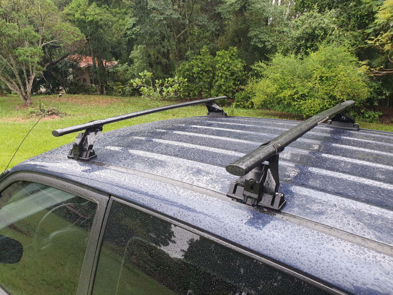

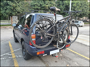

    Detalhe do rack:
