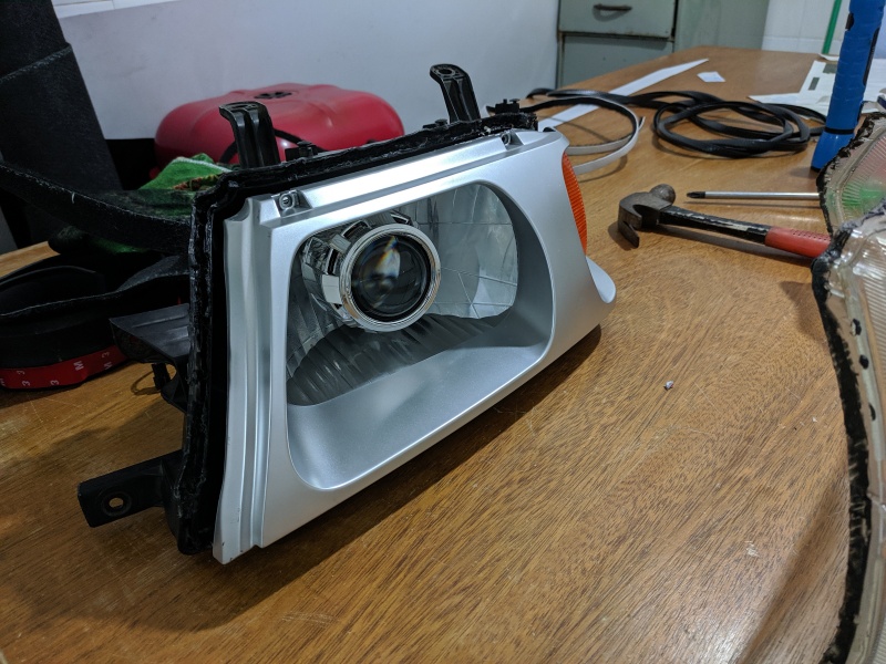

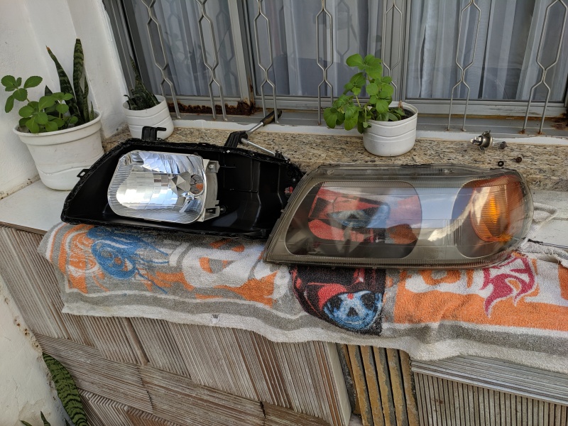

    Por fora, optei por tirar os faróis originais (aquela moldura de fibra com dois refletores redondos, antes do facelift com a frente de L200). Aquilo era uma gambiarra tupiniquim orquestrada pela Souza Ramos - que distribuía os Mits no Brasil - para diminuir custos. Fora o visual contraditório, parecendo tuning dos anos 2000, aquelas peças em fibra não encaixam corretamente no carro, deixando um gap gigantesco entre o parachoque e o farol.

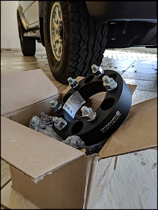

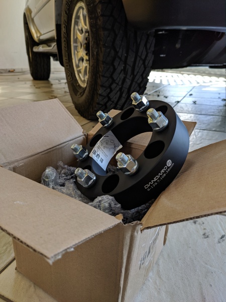

    E é isso. Por dentro já tá pronta, por fora só faltam os espaçadores de roda de 30mm. Ah, e estou esperando chegar um par de projetores com xenon, os quais instalarei nesses faróis. Quando eles chegarem, vou abrir os faróis e tirar a máscara negra, fazendo-o cromado como os modelos estrangeiros pós-2005.

    Estou ansioso pra ver como vai ficar com os espaçadores, hehe, ai deve completar o visual.

    Opa. Ficou bonita demais sua Jabiraca.
    Esse farol você precisou fazer alguma adaptação? Estou querendo trocar a armação do farol da minha Pajero 2004. E gostei muito da sua idéia. Se for só tirar um e colocar o outro acho que vou copiar sua ideia.

    @Titanium Obrigado! Eu comprei espaçadores da Dandaro 4x4. Ficou LINDA, do jeitinho que eu queria. Os pneus ficaram pra fora, mas não ficou exagerado. O porém é que tá raspando bastante quando esterça. Vou ver como regula a barra de torção, acho que aumentando um pouquinho a altura na frente já vai parar de raspar.
    @Ricardopaulob Desculpe a demora, Ricardo! Obrigado pelo elogio! Então, é bem simples sim. Os encaixes são exatamente os mesmos. Na verdade, o farol de 2004/2005 tem dois parafusos extras (atrás do paralama). O antigo é só encaixado ali.
    O "problema" é que precisa refazer o chicote hahaha. É algo bem simples também, eu só cortei os fios e liguei nos terminais do farol novo. Trabalho de 1h ou menos, se tiver habilidade hahahaha

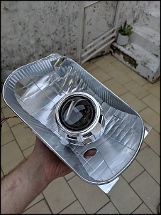

    Eu reformei esses faróis, instalei os projetores com xenon, poli a lente para tirar o amarelado e também repintei a máscara dele. Estou reduzindo o tamanho das fotos, e posto no próximo post.

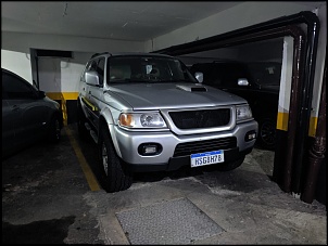

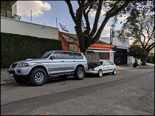

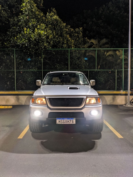

    Seguem as fotos já com os espaçadores, barras de LED e faróis com projetor. Ah, e também aproveitei pra modificar a grade, cortando fora aquele elemento plástico central.
    Mitsubishi Pajero Sport 2.8 - 2005-img_20190917_213143.jpgMitsubishi Pajero Sport 2.8 - 2005-img_20190917_213120.jpgMitsubishi Pajero Sport 2.8 - 2005-img_20190830_200307.jpgMitsubishi Pajero Sport 2.8 - 2005-img_20190830_175558.jpgMitsubishi Pajero Sport 2.8 - 2005-img_20190830_154602.jpgMitsubishi Pajero Sport 2.8 - 2005-img_20190830_140026.jpgMitsubishi Pajero Sport 2.8 - 2005-img_20190817_163822-1-.jpgMitsubishi Pajero Sport 2.8 - 2005-img_20190817_191007-1-.jpgMitsubishi Pajero Sport 2.8 - 2005-img_20190818_165325-2.jpgMitsubishi Pajero Sport 2.8 - 2005-img_20190817_124122.jpgMitsubishi Pajero Sport 2.8 - 2005-img_20190817_133848.jpgMitsubishi Pajero Sport 2.8 - 2005-img_20190816_201044.jpg

    Uau! Eu sempre gostei das Pajero Sport, você fez a sua ficar muito mais bonita que uma original.
    Valeu, pequijeep! Fiz o possível hahaha

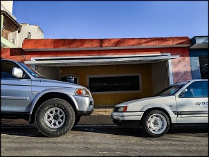

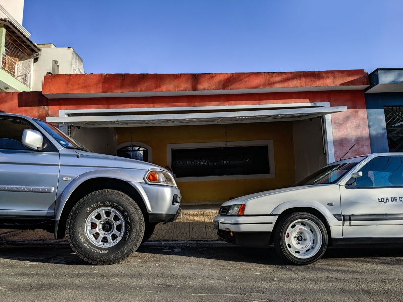

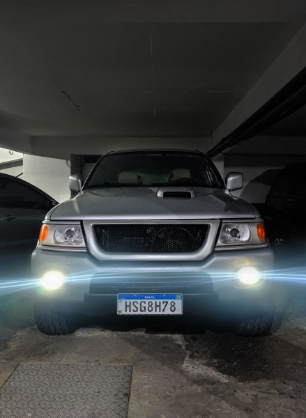

    Algumas atualizações...
    Devolvi as "setas" originais, que agora funcionam como farol de neblina, e por isso estão com a lente amarela.
    Mitsubishi Pajero Sport 2.8 - 2005-img_20191229_1625441.jpgMitsubishi Pajero Sport 2.8 - 2005-img_20191229_162535.jpgMitsubishi Pajero Sport 2.8 - 2005-img_20191110_16230301.jpgMitsubishi Pajero Sport 2.8 - 2005-img_20191110_16550301.jpg
