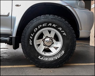

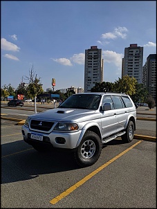

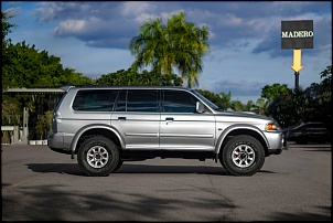

    A primeira mudança foi trocar os pneus - já carecas - pra passar na vistoria e, obviamente, usar. Escolhemos os Falken WildPeak A/T na medida 32x11,5 R15. O maior que cabe sem alterar a suspensão. Achei que ficou na medida certa. Além do mais, são bonitos, silenciosos, tem ótima aderência on-road, e são honestos na terra.
    Depois saíram as horríveis rodas de 3 raios originais, que deram lugar às Enkei 15x7 ET10, originais da L200 GLS 2001.

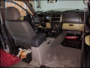

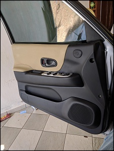

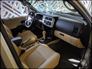

    Quando chegou pra mim, ela mostrava um interior sujo de terra vermelha, contaminado de silicone em tudo, desgaste nos revestimentos de couro e várias manchas pelo painel. Em compensação, não havia nada quebrado, solto ou adaptado. Tudo extremamente íntegro.

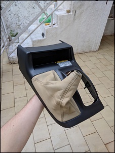

    E como eu sempre quis ter um carro com interior claro, aproveitei a oportunidade para desmontar tudo e, em casa mesmo, fazer o rebuild completo do interior.
    Couro limpo, hidratado e tingido, painéis plásticos pintados e outros detalhezinhos que ainda estão a caminho. Tava sem rádio, então aproveitei pra colocar uma central multimídia da Voolt (fabricação chinesa, mas o distribuição e softwares desenvolvidos aqui no BR). Me surpreendi com a qualidade.

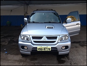

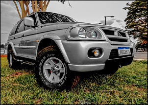

    Por fora, optei por tirar os faróis originais (aquela moldura de fibra com dois refletores redondos, antes do facelift com a frente de L200). Aquilo era uma gambiarra tupiniquim orquestrada pela Souza Ramos - que distribuía os Mits no Brasil - para diminuir custos. Fora o visual contraditório, parecendo tuning dos anos 2000, aquelas peças em fibra não encaixam corretamente no carro, deixando um gap gigantesco entre o parachoque e o farol.
