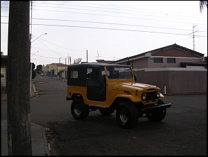

    * BANDLONA BRUCUTU 7.8 *
    Aqui começa a saga do guerreiro ...

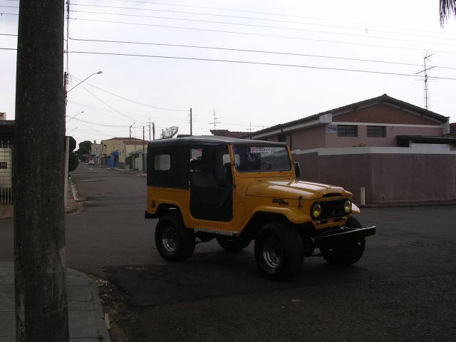

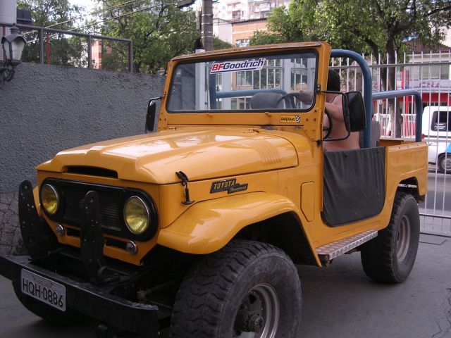

    Descrição :
    Toyota Bandeirante 1978 de Lona
    Caixa seca
    Eixos Estria grossa
    Feixes de mola (Salada de frutas)
    Freio a Tambor nas 4
    motor MB OM-314
    Dierção mecanica (com férias)
    Bem Pintada ! ( O cara é um artista !)
    Obs.: Ate ai ta bom ... se tudo estivesse bom ... Tava tudo moído !

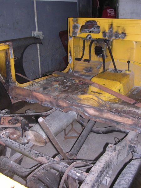

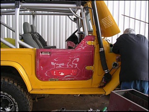

    Miniaturas de Anexos Miniaturas de Anexos * BANDLONA BRUCUTU 7.8 *-brucutu__34__773.jpg   * BANDLONA BRUCUTU 7.8 *-brucutu__29__620.jpg   * BANDLONA BRUCUTU 7.8 *-brucutu__1__135.jpg
    * BANDLONA BRUCUTU 7.8 * Imagens Anexas * BANDLONA BRUCUTU 7.8 *-mais_fotos_061_499.jpg
    A Saga do Guerreiro Parte II
    Antes de mais nada relembrando o velho Maguila, um agradecimento ao meu velho Pai, ao amigo Rubens (SEMAQ), e a todos que contribuiram direta e indiretamente com a construçao desta maquina e, que sem eles, não seria posivel a realização e concretização deste sonho ! (Chega de rasgar seda e vamos ao que interessa!)

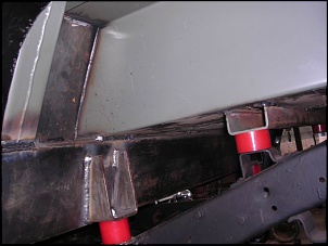

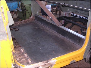

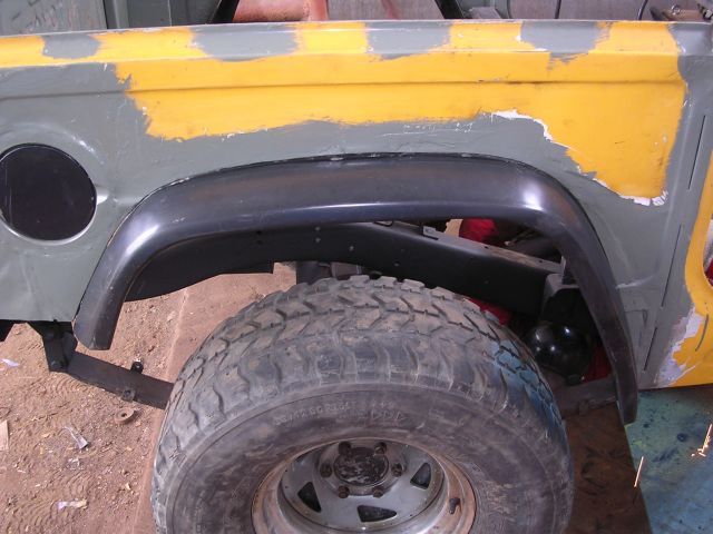

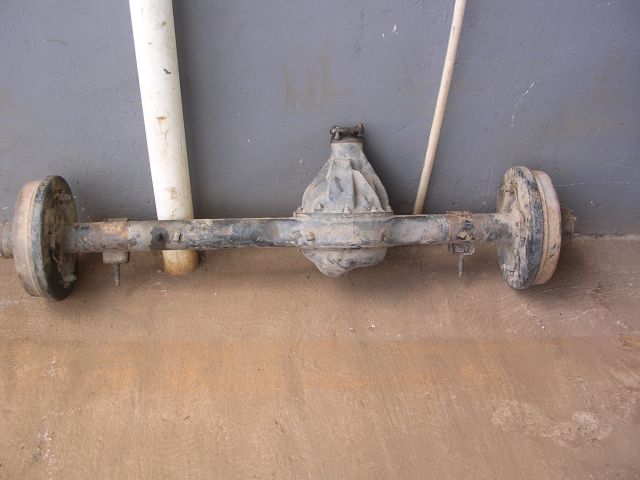

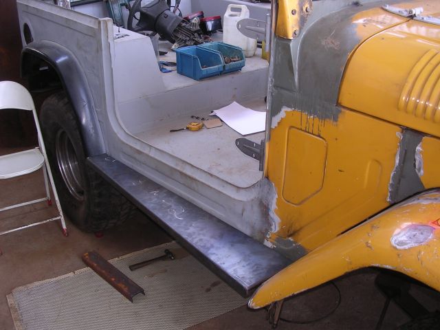

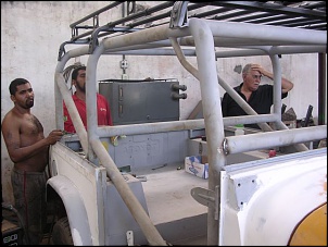

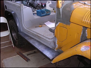

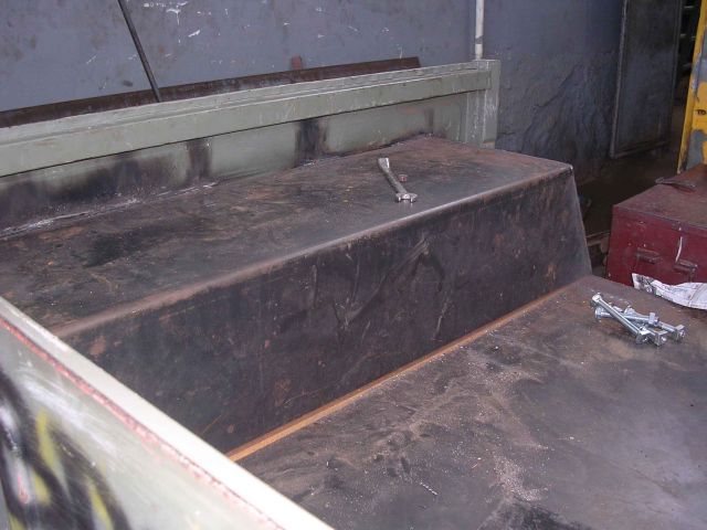

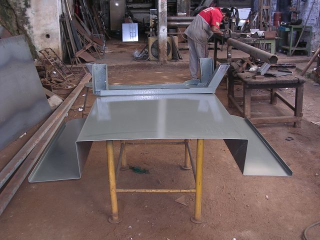

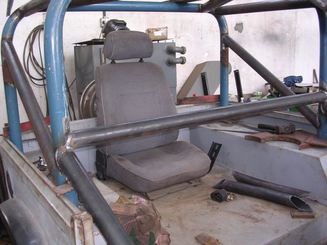

    A Saga do guerreiro III Mãos a Obra !
    uma imagem fala mais que mil palavras !!!!!
    Miniaturas de Anexos Miniaturas de Anexos * BANDLONA BRUCUTU 7.8 *-brucutu__165__908.jpg   * BANDLONA BRUCUTU 7.8 *-brucutu__144__162.jpg   * BANDLONA BRUCUTU 7.8 *-brucutu__130__203.jpg   * BANDLONA BRUCUTU 7.8 *-brucutu__112__110.jpg   * BANDLONA BRUCUTU 7.8 *-brucutu__133__104.jpg
    A saga do guerreiro parte 1.567,22
    + fotos ...
    Miniaturas de Anexos Miniaturas de Anexos * BANDLONA BRUCUTU 7.8 *-offc_005_174.jpg   * BANDLONA BRUCUTU 7.8 *-brucutu__102__156.jpg   * BANDLONA BRUCUTU 7.8 *-brucutu__170__455.jpg   * BANDLONA BRUCUTU 7.8 *-brucutu__188__580.jpg   * BANDLONA BRUCUTU 7.8 *-brucutu__182__437.jpg

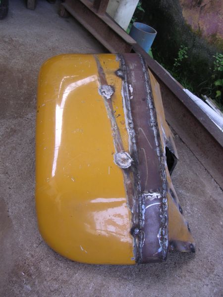

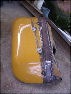

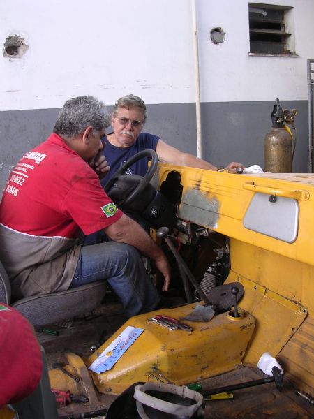

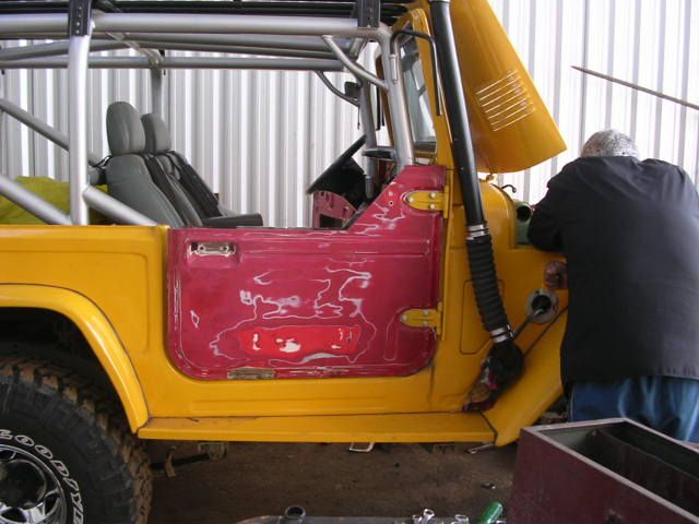

    A saga do guerreiro cansado !!!! hehe
    ... + Fotos...
    Miniaturas de Anexos Miniaturas de Anexos * BANDLONA BRUCUTU 7.8 *-brucutu_004_206.jpg   * BANDLONA BRUCUTU 7.8 *-brucutu_002_104.jpg   * BANDLONA BRUCUTU 7.8 *-brucutu_001_137.jpg   * BANDLONA BRUCUTU 7.8 *-brucutu_com_35_008_114.jpg   * BANDLONA BRUCUTU 7.8 *-brucutu_com_35_011_938.jpg

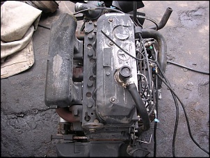

    OPS ....
    +fotos ...

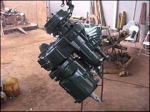

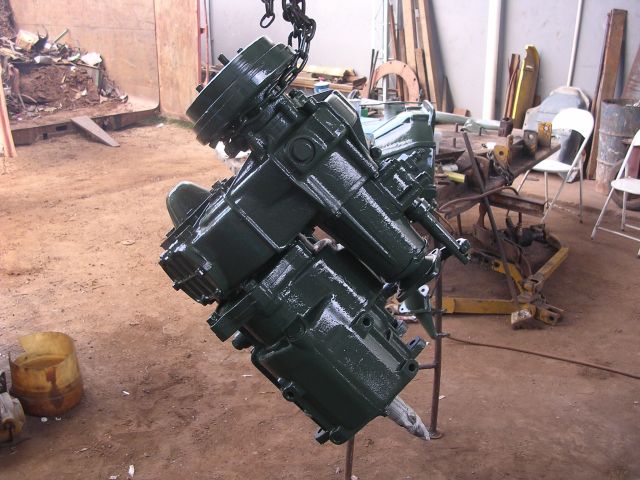

    Miniaturas de Anexos Miniaturas de Anexos * BANDLONA BRUCUTU 7.8 *-motor_003_204.jpg   * BANDLONA BRUCUTU 7.8 *-brucutu_com_35_046_244.jpg

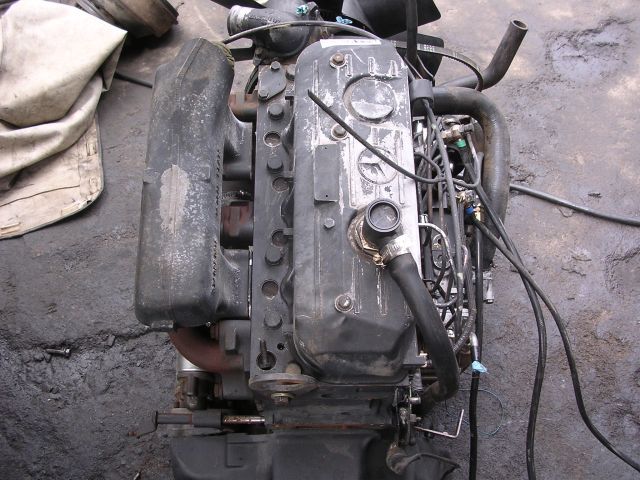

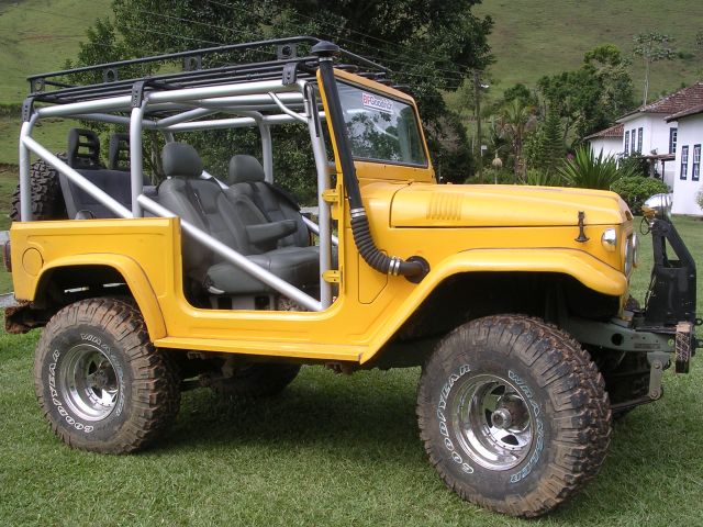

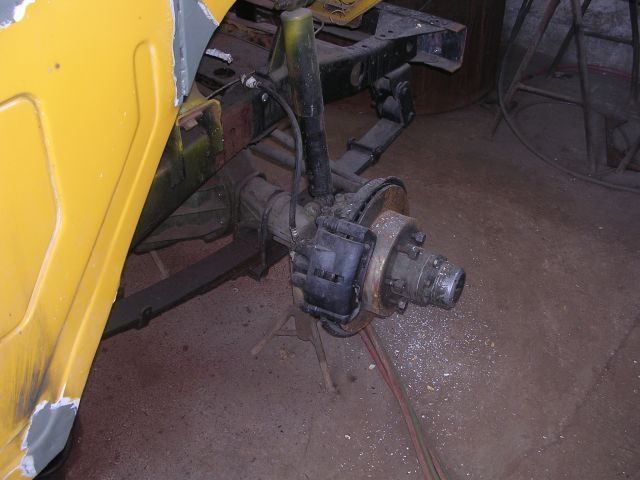

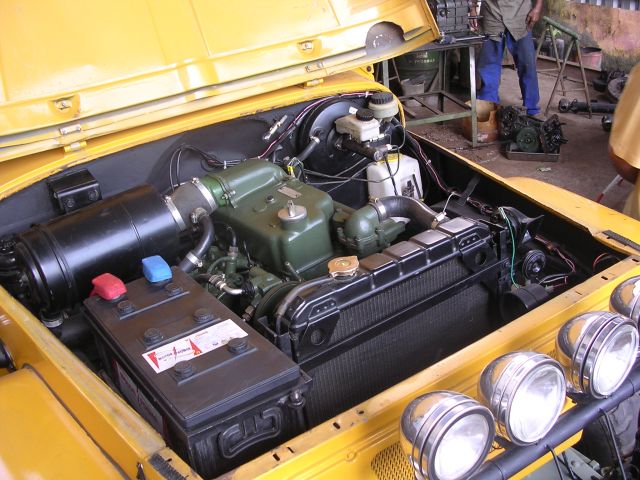

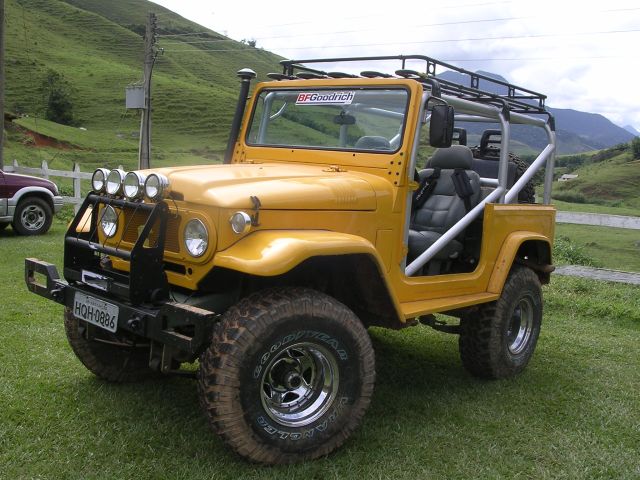

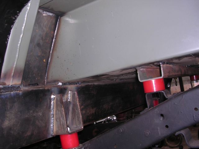

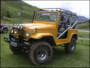

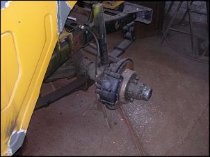

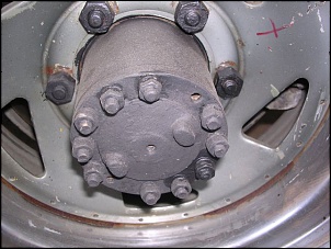

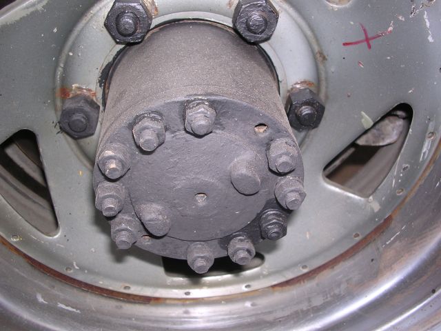

    Atualmente o BRUCUTU se encontra assim :
    Adaptando motor OM364LA Turbocooler
    Caixa de 4 marchas com reduzida
    Eixo modernos flutuante na traseira
    Jogo de molas e jumelos altos novos
    Buchas de poliuretano
    Filtro de diesel Racor
    Freio a disco nas 4 rodas
    pneus goodyear wrangler MT/R 35x12.5 R15
    rodas mangels 15/10
    roda livre AVM manual
    Gaiola de proteção fixada no chassis
    Bateria de caminhao
    Coluna de direção da Ranger
    Bloqueio lock right (no armario)
    eletrica nova
    cintos de 4 pontas
    etc ....
    Miniaturas de Anexos Miniaturas de Anexos * BANDLONA BRUCUTU 7.8 *-brucutu_com_35_016_672.jpg
    + uma ...
    Miniaturas de Anexos Miniaturas de Anexos * BANDLONA BRUCUTU 7.8 *-brucutu_com_35_019_854.jpg

    E aí JomLenom!! Tah muito tri esta tua band . Gostei bastante daqueles piscas que tu usastes e do para-choque
    Por um acaso este motor (OM364LA) é o utilizado nos caminhões 912?!
    Como é que foi feita a ligação com a caixa?! Qual a capa seca e conjunto de embreagem que foram utilizados?! Foi necessário alguma flange entre eles?!
    []´s cheeeeio de perguntas .
    blz cara ,
    O motor é do caminhao 710 ... a capa seca é a da toyota mesmo ... utilizarei a mesma que estava no motor 314 ...sem flanges .
