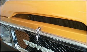

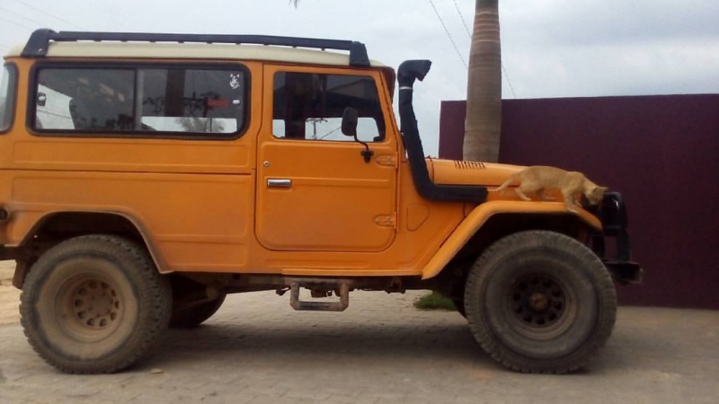

    Durante um ano a usei como estava originalmente, cambio 4m, pneus pequenos (salvo engano 235/75/15), direção hidráulica, motor 314S aspirado. Posteriormente, coloquei ar condicionado de micro-ônibus e após turbo e intercooler.
    Em 2014 encontrei um cambio 5m, eixo flutuante (que até hoje nao instalei) com um ótimo preço na época, quando então coloquei o novo cambio 5m.
    Anexo 562746
    Antes da reforma
    Quando adaptei o cambio 5m, não sei se por algum detalhe na instalação, certo dia durante a viagem SP ao Pará, tive a quebra do virabrequim, na época fui informado da necessidade de um tal balanceamento dinâmico e que a má adaptação causou ou contribuiu com a quebra, enfim. Fiz meu Motor 314S.
    Detalhe, a bandeirante toda original, com cambio 4m, fazia media de 11.50 até 12.5 na estrada, ótima economia. Apos cambio 5m, diminuiu hehe.

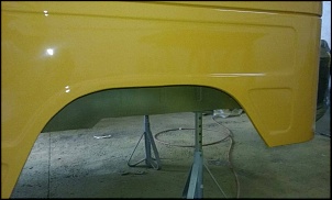

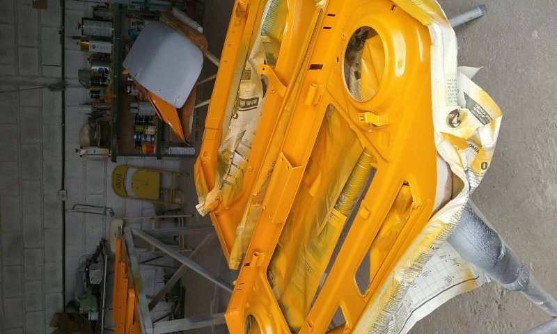

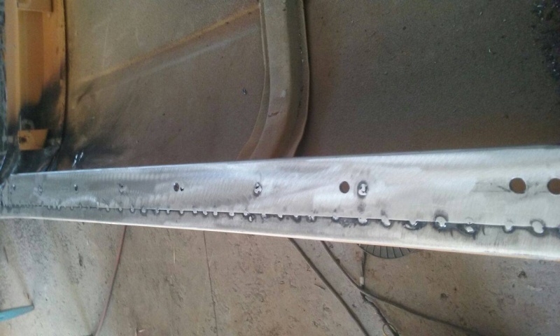

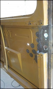

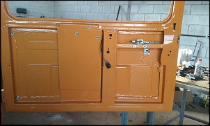

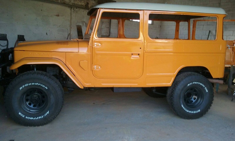

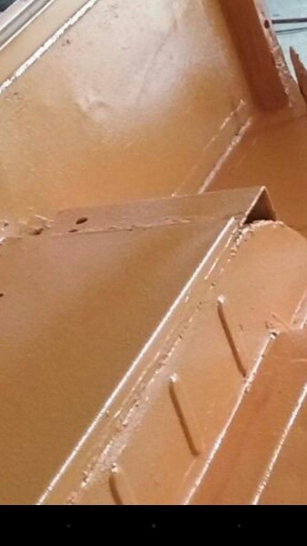

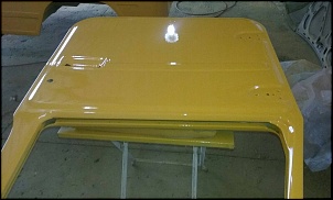

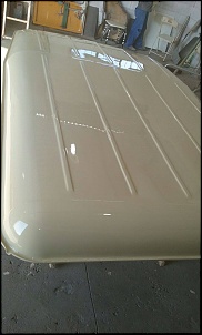

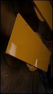

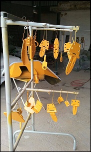

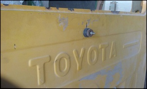

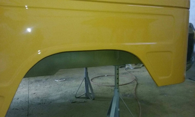

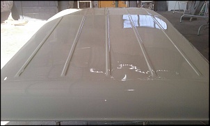

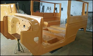

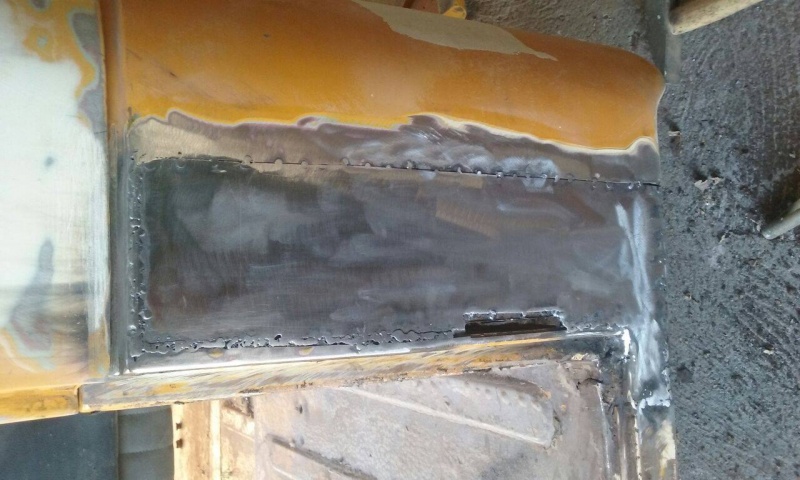

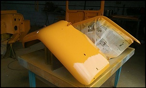

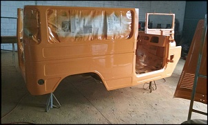

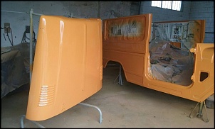

    Em janeiro de 2015 parei a bandeirante por praticamente um ano todo para restaura-la, nisso aproveitei e fiz pequenas mudanças, vidro inteiriço, troquei os bancos dianteiro e aumentei a altura do encosto do banco original traseiro, recuei cerca de 20 centímetros o banco traseiro (aumentando o espaço para os passageiros), adaptei a maçaneta/puxador do Mercedes na porta traseira, adaptei limpador do vidro traseiro, adaptei trava do capo, criei uma caixa porta trecos no assoalho (frescura kk), cortei pontos de ferrugens e soldei novas chapas nos locais (foi deixado tudo na lataria, feito peca por peca, desde o chassi), aumentei os calços do chassi, aumentei e deixei tipo caixa o local da bateria (cabendo uma de 150 amperes), e outros detalhes menores...
    Reforma:
    Anexo 562747Anexo 562748Anexo 562749Anexo 562750Anexo 562751Anexo 562752Toyota Bandeirante - Jipe Longo 1989-15293408_1191908187570866_1902750205_o.jpgToyota Bandeirante - Jipe Longo 1989-15231448_1191908207570864_636763965_o.jpgToyota Bandeirante - Jipe Longo 1989-15225148_1191908370904181_1325309696_o.jpgToyota Bandeirante - Jipe Longo 1989-15271690_1191908384237513_971284277_o.jpgToyota Bandeirante - Jipe Longo 1989-15303884_1191908497570835_1246763182_o.jpgToyota Bandeirante - Jipe Longo 1989-15311052_1191908577570827_647290907_o.jpgToyota Bandeirante - Jipe Longo 1989-15292609_1191908484237503_1378271227_o.jpgToyota Bandeirante - Jipe Longo 1989-15233662_1191905110904507_979261063_o.jpgToyota Bandeirante - Jipe Longo 1989-15271175_1191907257570959_1228144705_o.jpgToyota Bandeirante - Jipe Longo 1989-15292777_1191906230904395_325679254_o.jpg

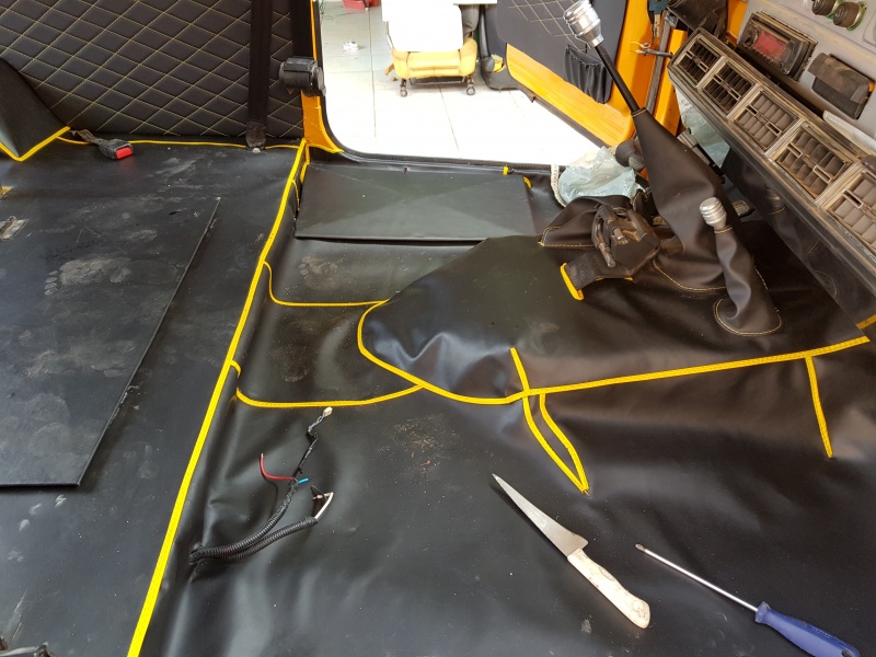

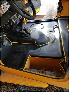

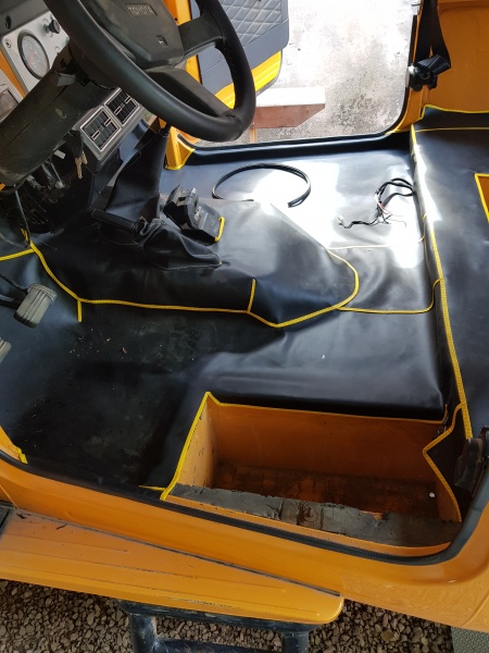

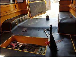

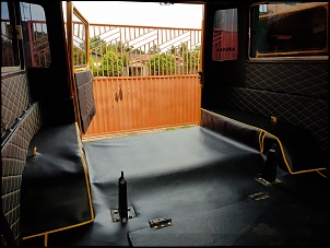

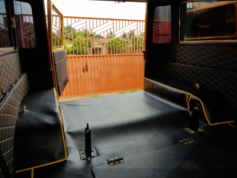

    Até agosto de 2018 eu usei apenas com os bancos, tapeçaria recente:
    Toyota Bandeirante - Jipe Longo 1989-22792482_1525129354248746_7021560970145018828_o.jpgToyota Bandeirante - Jipe Longo 1989-20180906_103415.jpgToyota Bandeirante - Jipe Longo 1989-20181019_073345.jpgToyota Bandeirante - Jipe Longo 1989-20180906_103704.jpgToyota Bandeirante - Jipe Longo 1989-20180906_103916.jpgToyota Bandeirante - Jipe Longo 1989-20180913_150408.jpgToyota Bandeirante - Jipe Longo 1989-20180913_150310.jpgToyota Bandeirante - Jipe Longo 1989-20180913_150352.jpg
    Optei por deixar apenas as costuras amarelas, assim não fica chamativo/enjoativo e ao mesmo tempo combina com o veiculo.

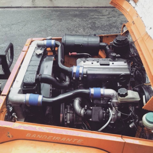

    Depois, final de 2016 eu achei uma boa oportunidade e comprei o motor MB364LA do caminhão 914. Também por questão de logística o serviço de conferencia, adaptação, e todos os detalhes foi feito na Sollo4WD pelo João.
    O interessante desse motor, não que eu me importe, é que a bomba injetora é rotativa, a bomba hidráulica é acoplada (não tem polia), e outros detalhes..., ficou tudo na medida, pra não dizer apertado, porem no capricho.

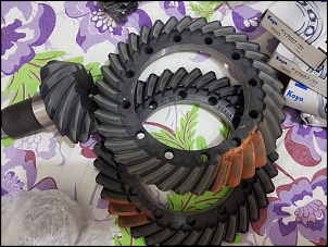

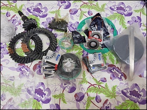

    Exatamente agora está na oficina dando um dos ultimos (acho kk) ups dentre a listagem que tinha em mente desde que comprei, instalando a C&P 12x35, revisando freios, colocando freio a disco traseiro, revisando a CT e colocando o pino "chorao" com rolamento conico, e outras miudesas...hehe
    Toyota Bandeirante - Jipe Longo 1989-20180901_150750.jpgToyota Bandeirante - Jipe Longo 1989-20180901_150707.jpg

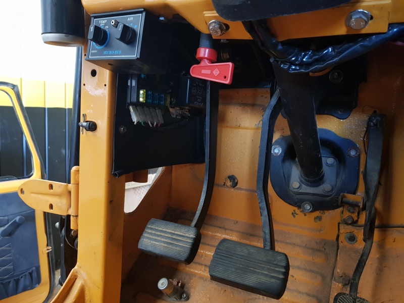

    Na época que fiz a restauração, acabei deixando o chicote velho, grande erro!!! Vivia dando problemas na parte elétrica, vários pequenos incômodos e servicinhos que de 50 em 50 reais estava encarecendo, tudo porque o primeiro funileiro tirou aos trancos o chicote...(o primeiro se envolveu com drogas e quase perco minha bandeirante, tive que pegar peca por peca, por no caminhão e levar para o segundo funileiro, foi trash hehe), por isso comprei um chicote novo, caixa de fusiveis ja modelo novo e mais pratico e fiz TUDO novo. Aproveitei para redirecionar a caixa de fusiveis ao lado da coluna do motorista (copiei do sutilli):
