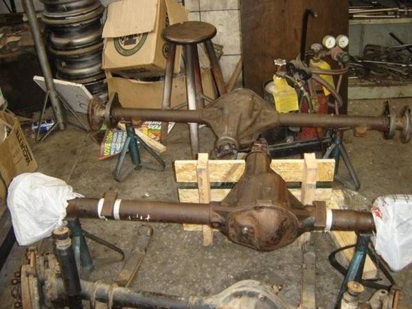

    • Substituição dos eixo originais por D44 da Rural, montados SPOA

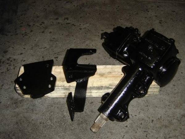

    • Substituição da caixa de direção mecânica original por uma caixa hidráulica (receita antiga: caixa do Opala com bomba de Santana)
    • Substituição das molas e jumelos - As molas originais que estavam no eixo traseiro foram montadas no novo eixo dianteiro e no novo eixo traseiro foi instalado molas dianteiras da pick-up Toyota Bandeirantes (Quê ??? ) Os jumelos utilizados são revolver.
    Bom... isso ai envolve uma série de pequenos detalhes e fica mais fácil mostrar o trabalho da equipe da Motor Lodge em fotos:
    EIXOS JÁ REVISADOS

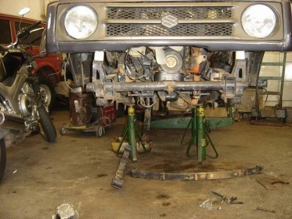

    SUSPENSÃO ORIGINAL DESMONTADA E EIXOS RETIRADOS: FOI PRO CAVALETE

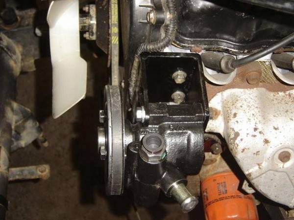

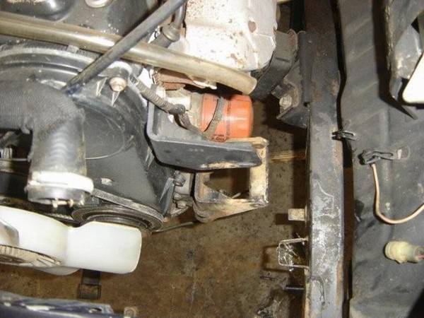

    LOCAL PARA INSTALAÇÃO DA BOMBA HIDRÁULICA

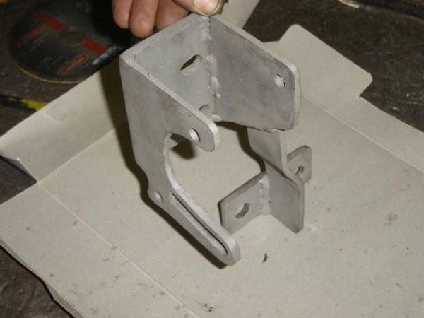

    NOVO SUPORTE PARA A BOMBA HIDRÁULICA: PEÇA JÁ PRONTA E JATEADA, INDO PARA A PINTURA

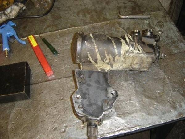

    FLANGE PARA A FIXAÇÃO DA CAIXA DE DIREÇÃO NA LONGARINA: ELA CASA A FURAÇÃO ORIGINAL DA LONGARINA À FURAÇÃO DA NOVA CAIXA
    A FLANGE DA CAIXA, O SUPORTE DA BOMBA E A CAIXA DE DIREÇÃO

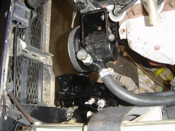

    BOMBA HIDRÁULICA POSICIONADA:
